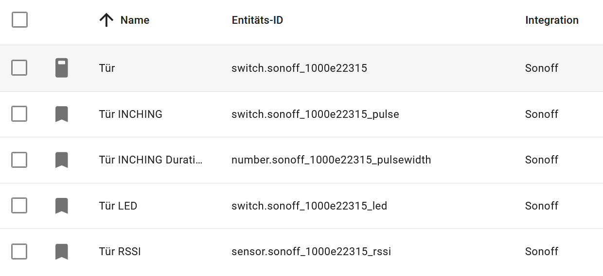

das gleiche Automation versuche ich auch gerade zu realisieren, jedoch ohne Erfolg!
Im Hofeingang habe ich ein Gartentor mit Smart Wifi Schalter Relais Inching/selbstverriegelung Schaltermodul diese ist im HA integriert. Und im Eingang ist der Ring-Türklingel ebenfalls.
Schalter Relais hat folgende Entitäten:
folgende Automation will ich damit erreichen:
Auslöser sollen bestimmte Handys im W-LAN Bereich sein und Ring-Klingeltaste sein:
Auslöser
platform: device
device_id: xxxxxxxxxxxxxx
domain: device_tracker
entity_id: xxxxxxxxxx
type: enters
zone: zone.home
Aktion:
platform: state
entity_id:
- binary_sensor.haustur_klingeln
- switch.sonoff_1000e22315
for:
hours: 0
minutes: 0
seconds: 10
jedoch klappt das irgendwie nicht, muss ich irgendwelche sachen erweitern?

Meine Automation sieht z.B. so aus:
mode: restart
trigger:
- platform: zone
entity_id: person.maxe
zone: zone.home
event: enter
condition: []
action:
- wait_for_trigger:
- platform: state
entity_id:
- binary_sensor.haustuer_ding
to: "on"
continue_on_timeout: false
timeout:
hours: 0
minutes: 30
seconds: 0
milliseconds: 0
- condition: numeric_state
entity_id: zone.home
above: 0
- service: lock.unlock
data: {}
entity_id:
- lock.haustuer_lock
- service: lock.open
data: {}
entity_id: lock.wohnungstuer
Trigger:
Wenn ich die Zone Home betrete
Aktion:
Warte auf Klingeln des Ring Intercom (max. 30 Min.)
Prüfen, ob jemand in der Zone Home ist
Ring Interkom aufdrücken (aufschließen)
Wohnungstür öffnen
Für dich wäre ja der Trigger der selbe bzw. kannst du um weitere Personen oder device.tracker ergänzen.
Als Aktion wäre dann
Gartentor entriegeln,
Warten auf klingeln,
prüfen ob du immer noch zu hause bist
aufschließen
@maxe
danke für dein Tip! Ich werde es mal versuchen
