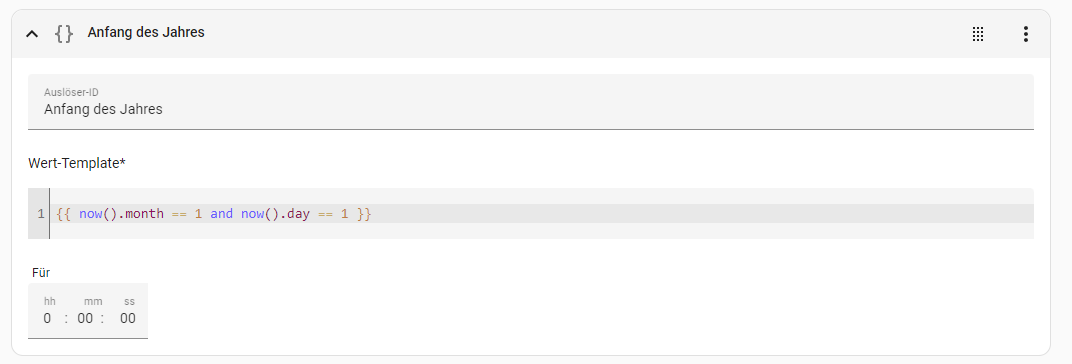

Trigger so schreiben
Darf ich als Auslöser:
  1. Januar
    das so schreiben?
    Werde es erst sehr spät feststellen ob es geht .-))
Als Trigger würde ich die Uhrzeit nehmen.
Als Bedingung dann das Template
{{ (now().month, now().day) == (1, 1) }}
Ok. Dann mache ich es so.
Die Bedingung als Template Trigger erfüllt aber genau so seinen Zweck.
Der Unterschied wäre, in einem Fall wird die Automatisierung jeden Tag getriggert und einmal pro Jahr ausgeführt.
Und im anderen Fall nur einmal pro Jahr getriggert und ein Mal pro Jahr ausgeführt.
Wenn die Ausführung um 00:00 erfolgen soll, würde ich den Template trigger bevorzugen.
Osorkon
OK.
Aber die richtige Schreibweise wußte ich nicht. .-)
Ist das gleiche wie
{{ now().month == 1 and now().day == 1 }}
nur in blau.
Kannst also beides verwenden, je nach dem was Dir besser gefällt.
Osorkon
Die Schreibweise war richtig, hatte es nur etwas verkürzt.
Die Uhrzeit als Trigger hatte ich genannt, weil du ja vielleicht nicht um 0 Uhr auslösen willst.
