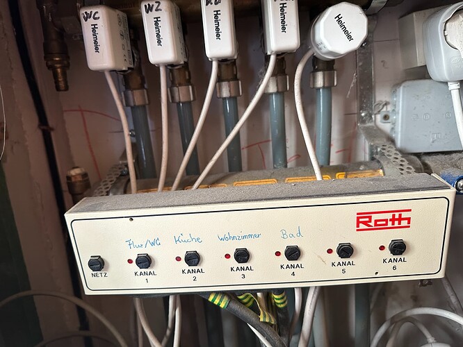

Obwohl ich zur Miete wohne, würde ich gerne meine Wandthermostate von der Fußbodenheitzung gerne Smart machen. Aktuell habe ich “dumme” von Merten (siehe Bild). Zur Sicherheit habe ich auch nochmal ein Bild von der Steuerung der Fußbodenheizung hier mit angehangen.
Die aktuellen Thermostate sind in einem “normalen” Einbaurahmen drin, also können keine “Stand-Alone” Thermostate verwendet werden den ich möchte die Anordnung nicht großartig verändern.

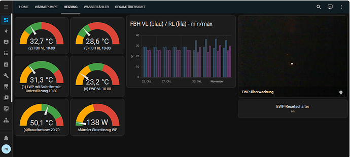

Da kann ich @MelleD nur zustimmen. Alle Stellmotoren und ERR raus bzw. off (ersparnis 2 kwh/Tag) und die gewünschte Raumtemperatur über den Durchfluss regeln. Bei einer längeren Abwesenheit fahr ich die Heizkurve einfach etwas runter.

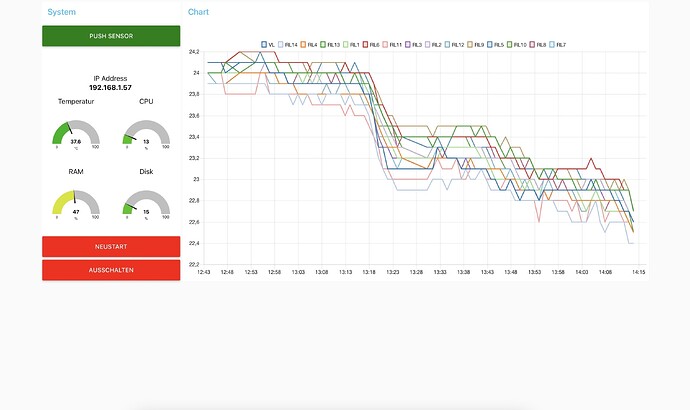

Dafür habe ich recht viel Energie in den hydraulischen Abgleich gesteckt. Letztendlich habe ich jeden einzelnen Rücklauf mit einen pi Zero (mit 15x DS18B20) aufgezeichnet und entsprechend eingestellt.
Gebracht hat es mit unserer LWWP eine Ersparnis von rund 15-20%, extrem weniger Einschaltvorgänge und alle Räume gleich warm
