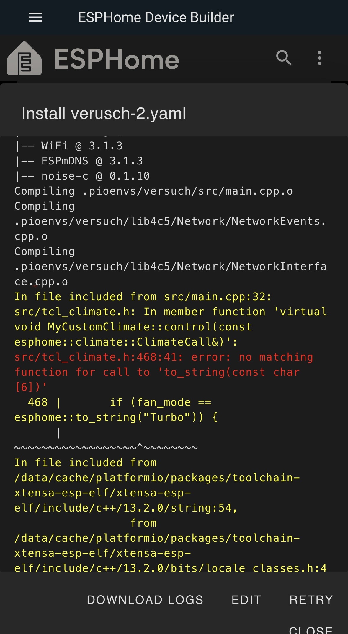

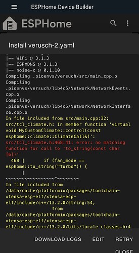

Ich habe auch zwei Kältebringer Split Klimaanlagen. Ich hatte diese auch über einen Esp32/dev. Und über GitHub von INikazzzl tcl_ac_esphome laufen . War gut, hat seit Mai funktioniert, jetzt ist leider ein ESP ohne Funktion gewesen , ich habe einen baugleichen genommen , und alles identisch durchgeführt. Leider bekomme ich nur Fehlermeldungen. Es scheint irgendwie etwas mit tcl.climate.h nicht mehr kompatibel zusein . ESPhome und HA neuster Stand .
Dir Meldung : WARNING Using ‘climate.CLIMATE_SCHEMA’ is deprecated and will be removed in ESPHome 2025.11.0. Hatte ich damals auch schon . Genau wie du . Wie sieht es mit den Codes hier aus ? Haben die das gleiche Problem?
Ich werden mal morgen die Codes probieren, evtl. Funktioniert das auch bei mir . Mit dem O.g Code von GitHub . Funktioniert leider nichts mehr . Ich kann auch keinen Fehler erkennen , für mich ist die log. Datei etwas schwer .

1000 Dank , dass probiere ich heute Abend mal aus . Ich verstehe nur nicht , warum die alte Version gar nicht mehr läuft . Das erscheint immer , vorher hat das alles gekappt .
Mit dem folgenden Code funktioniert es mit einem ESP32, ich habe es gerade ausprobiert.

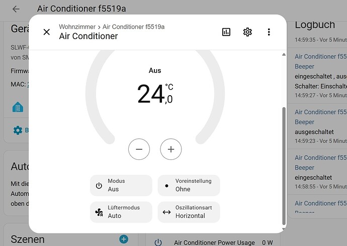

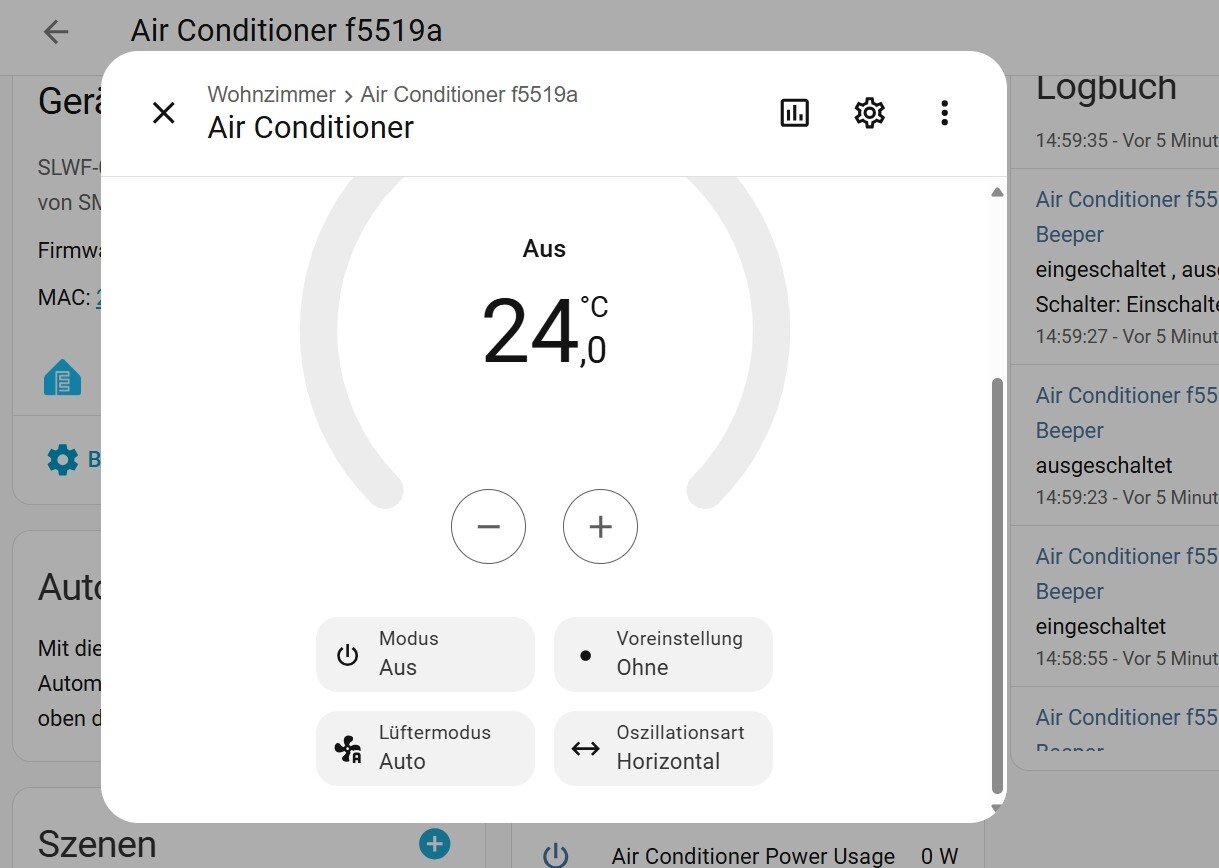

Habe grade meinen SLWF-01PRO an meine Kältebringer KB53 18.000 BTU angeschlossen: Funzt im HA :grinning_face:
Cool :smiling_face_with_sunglasses:
ist das dann auch frei von einer Cloud etc? Alle Funktionen da? Die Option zur Steuerung aller Lüfter Modi und Oszillieren?
Wie hast du den verpinnt?
