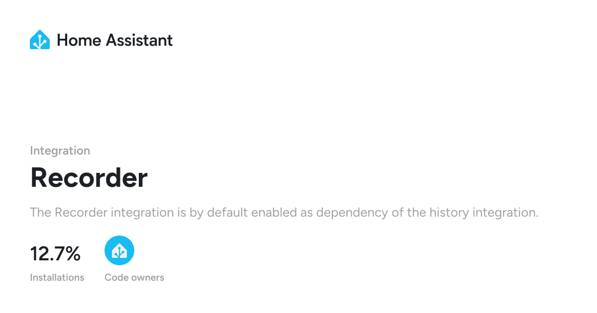

Und nein das ist mit den HA Boardmitteln so nicht möglich. Wie Du ja weißt gibt es bei HA eine Datenbank und in diese SQLite Datenbank werden dann eben die Daten geschrieben die von irgendwelchen Geräten per Sensoren/Entitäten geliefert werden. Und genau diese Daten können dann von der HA Datenbank auch wieder abgerufen werden, in dem man z.B. die von Dir erwähnten Scripte oder Automationen nutzt.
Was HA dann wie macht und was dann wie und wo möglich ist, ist u.a. in der HA Recorder Doku beschrieben:

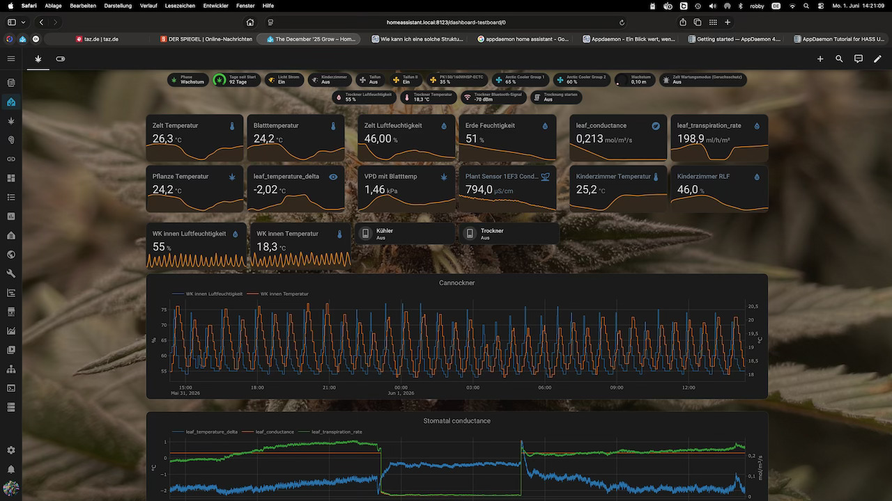

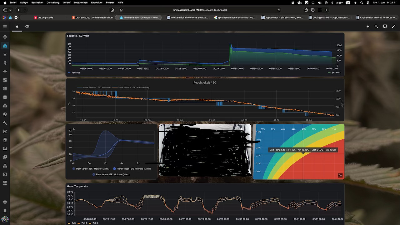

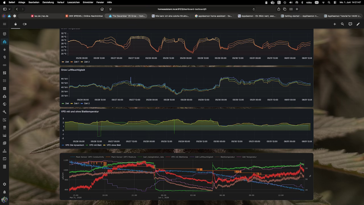

@Jim_OS Meine Sensorik ist umfassend - leider noch nicht für jede Pflanze einzeln, aber die Klimasteuerung im Zelt. Diese eine “Referenzpflanze” mit Sensor ist existent und daran wird sich gerade orientiert. Aber eben mehr oder weniger in entsprechenden Helfern dann Werte als Eckpunkt vorgegeben, da es sonst ausreisst, die aber vlt, wenn mehrere Sorten im Zelt sind, nicht passen.

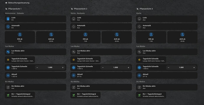

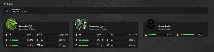

Was ist denn mit der Standard FlowerCard? Wenn du da was hinterlegst
