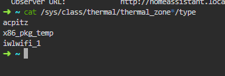

Du kannst im Terminal folgenden Befehl eingeben:
cat /sys/class/thermal/thermal_zone*/type
x86_pkg_temp ist dann die CPU
Allerdings ist es bei mir schon vorgekommen, dass sich nach einem Update bzw. kompletten Neustart die Zuordnungen verschoben haben…sollte der Sensor also mal komische Werte liefern, check als erstes über den o.g. Befehl ob die Zuordnung noch passt. :wink:

Gehe ich richtig von der Annahme aus, dass das richtige Verzeichnis der Ordner thermal_zone_1 ist?
Ja, in deinem Fall ist wäre es thermal_zone1, also
command: "cat /sys/class/thermal/thermal_zone1/temp"

Bei meinem Umstieg vom RasPi auf einen Dell-mini-PC hatte ich auch das Problem, die CPU-Temperatur auszulesen.
Mit diesem Tipp von @SvePu
Kam ich wie @guezli auf zone_1.
Leider hat das auch nicht funktioniert.
Mit dem Tipp von @Flens mal die zone_2 zu probieren hat es dann geklappt! :grinning:
