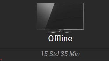

Ich bin auf der Suche nach einem Timer. Dieser Timer soll mir anzeigen, wie lang ein Gerät den aktuellen Zustand aufweist.
Geht ein bestimmtes Gerät online, soll der Timer starten und die Zeit anzeigen. Geht es offline, soll auch hier wieder der Timer bei null starten und die Zeit anzeigen. Mir würden zur Anzeige die Std. und Min. reichen.
Aktuell habe ich einen Timer, der die gesamte Tagesonlinezeit anzeigt. Das ist schonmal sehr hilfreich. Allerdings zeigt dieser auch die Sekunden an, die ich eigentlich nicht brauche. Kann ich auch diesen Timer etwas “reduzieren” und die Sekunden in der Anzeige weglassen?
Bsp wie es aktuell aussieht:
hatime
Bsp wie es am liebsten aussehen sollte:
iobtime

So sieht der Sensor oben aktuell aus:

Falls Interesse besteht:
Ich konnte es vermutlich lösen. Erste Tests sehen gut aus. Der Weg zur Lösung ist allerdings vollkommen anders. Ich habe einen anderen Thread gefunden, der mir den Anstoß dazu gab.
Hier der Code, den ich nun nutze:
