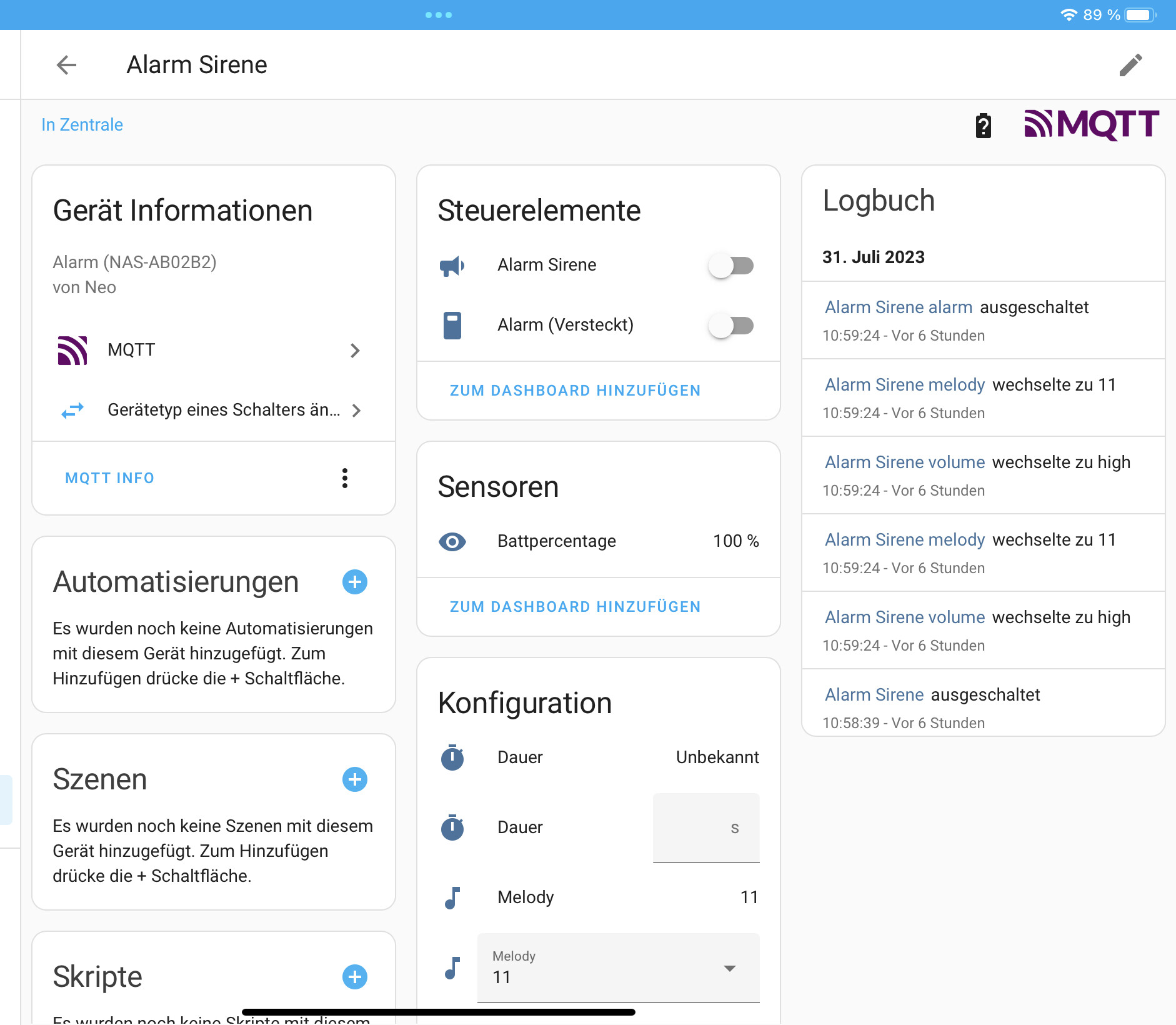

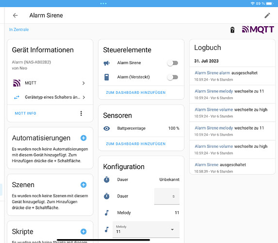

Moin, ich habe (mehrere) diese Tuya & Zigbee Smart Sirene bei Ali gekauft und habe bis jetzt keine Probleme gehabt.
Vorteil: ist das die zigbee ist und auch als Router fungiert auch die Anbindung in HA ohne Probleme.
Nachteil: Melodie wechseln (11 Stück) ist nicht in ZHA sondern nur in Zigbee2MQTT möglich.

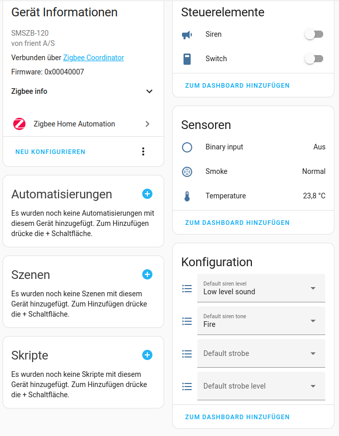

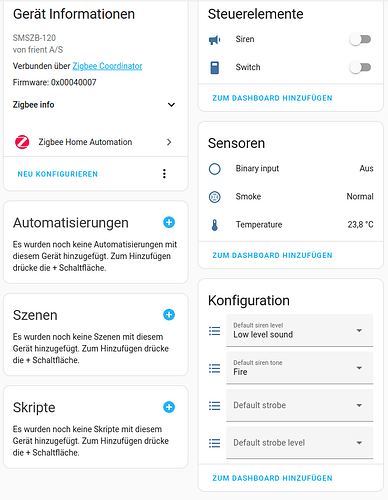

Hier meine zigbee2mqtt
https://zigbee.blakadder.com/Develco_SMSZB-120.html
Ist zwar keine Sirene im eigentlichen Sinn, aber kann man auch ein- und ausschalten.
