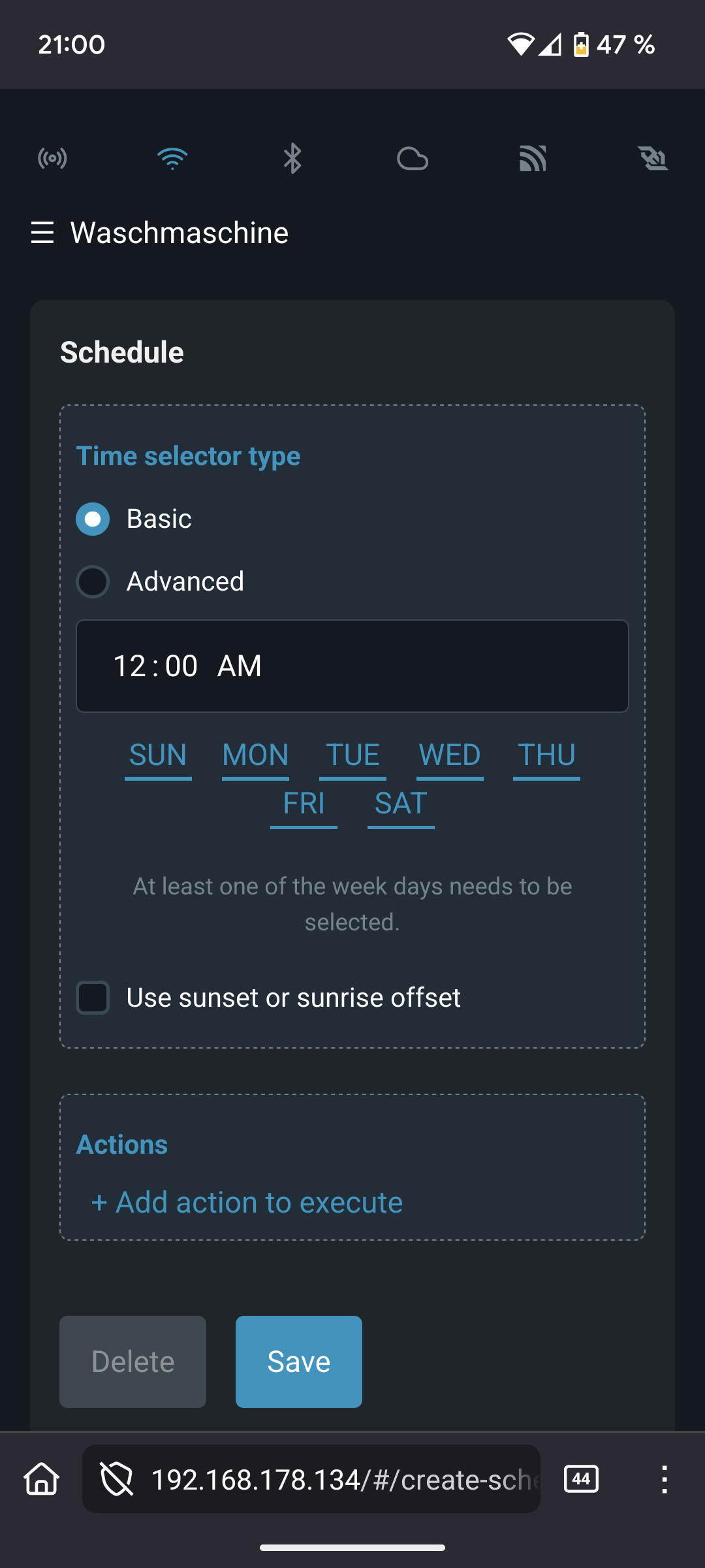

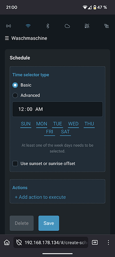

Hier mal ein Screenshot. Du kannst einfach auf die eigene Webseite eines Shelly gehen und einen Zeitplan erstellen. Der läuft dann auch ohne Handy
