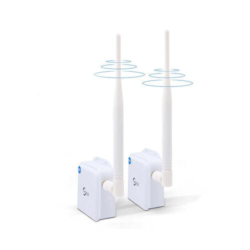

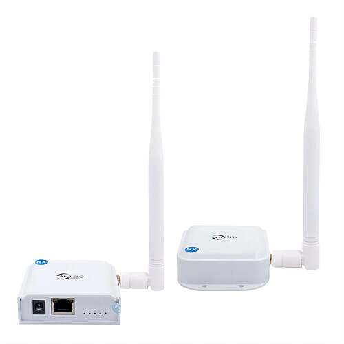

Kann diese Wireless Accesspoints empfehlen, kommen auch durch dicke Hausmauern :slight_smile:
Gibt es da einen Unterschied zu dem? Bei deinem lande ich bei einem Preis von 59 USD, bei diesem Link von 50 USD…
edit: jetzt sehe ich es auch: die Verfügbarkeit :wink:
Wo Link? Wie heißt das Modell?
Der wurde schon mal von Simon vorgestellt, deshalb kam ich auf den. Hier ist mal ein Link zum bestellen:
https://www.ebay.de/itm/354983419543?itmmeta=01HWNCP12BAM2F2CMYG18Z0HYZ&hash=item52a6a91e97:g:AMwAAOSwVlpk3QxK&itmprp=enc%3AAQAJAAAAwINeysPB%2B9ub2znmAFmVpO%2FA3VpadOA7eIpTqGxxsLz79IK2SogVR0yrCgHYdjp4N420Cl059iUCg5PuRbXV6jABVPDYR0oXPRHqKEL%2BLjJbiQ8umG5kqjknlkW9%2Barj2GXDFpC87CKVRA4zvWEetvSPdg3HYYp1%2B5s5bmVuTcfrQnNP%2FxFlErE2jdfP4R%2BAr5bYO1R8b7KRAzMkCCH8E5RAZfzpN8IDiqLGp0NXFkouiQhbcGD3oUy9ivhNIehpEg%3D%3D%7Ctkp%3ABk9SR6iR2KzlYw
d.h., damit kann ich einen WLAN-Shelly online bringen?
