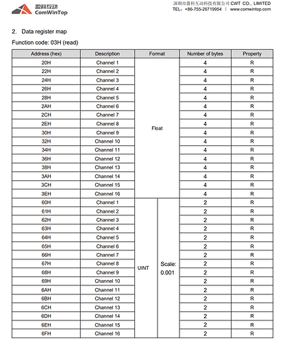

- name: modbus_hub2
type: serial
port: /dev/ttyUSB0
baudrate: 9600
bytesize: 8
method: rtu
parity: N
stopbits: 1
sensors:
- name: Stromsensor1
unique_id: ZuleitungL1
data_type: int16
input_type: holding
state_class: measurement
unit_of_measurement: A
device_class: current
scale: 0.0001
slave: 1
address: 32
scan_interval: 1
offset: 0
precision: 2
Ich denke das ich bei den Adressen den Fehler habe. Habe die Hex-Adresse in Dezimal umgerechnet. Ist das der Fehler? Oder ist der Fehler in Input-Typ und
Data-Typ.
Wäre toll wenn ihr mich aufklären könnt.
