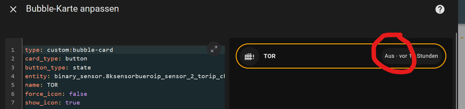

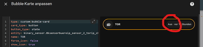

Kann mir jemand helfen den ZUstandsname zu ändern? Ich weiß nicht einmal wie ich das ausdrücken soll..
Also die Original Zustände sind Ein und Aus, diese solle auf dem Dashboard aber bei EIN→Geöffnet und bei Aus→Geschlossen heißen…
Weiß jemand wie das geht?
Es geht um eine Bubble Card im Sub Button:
HIer der Code:
type: custom:bubble-card
card_type: button
button_type: state
entity: binary_sensor.8ksensorbueroip_sensor_2_torip_ch2
force_icon: false
show_icon: true
show_attribute: false
attribute: device_class
show_last_changed: false
card_layout: large
sub_button:
  - entity: binary_sensor.8ksensorbueroip_sensor_2_torip_ch2
    show_name: false
    show_state: true
    show_last_changed: true
    attribute: friendly_name
    show_icon: false
grid_options:
  columns: 12
  rows: 1
icon: mdi:gate-alert
show_state: false
show_name: true
styles: |
  ha-card {
    --bubble-main-background-color: ${state === 'on' ? 'red' : ''} !important;
  .bubble-button-card-container {
    border: 2px solid #ffa500; /* Randstärke & Farbe */
scrolling_effect: true
show_last_updated: false

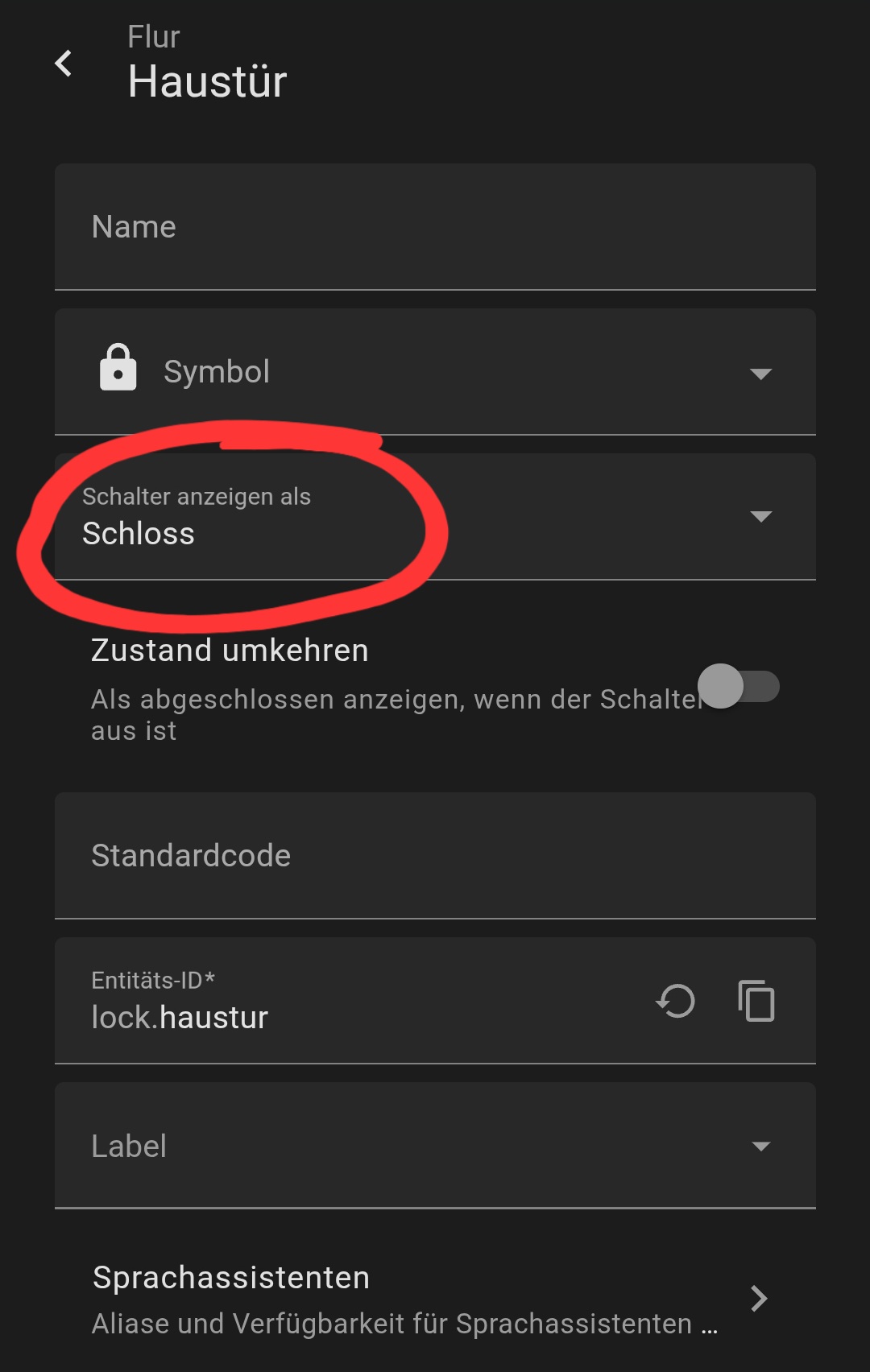

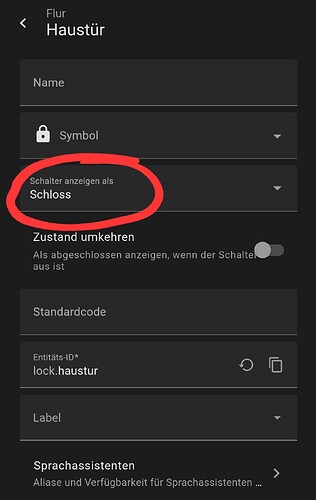

Man kann Schalter anzeigen lassen als Schloss z. B.
Dabei wird dann eine Helfer-Entität erstellt, die du nehmen kannst.
