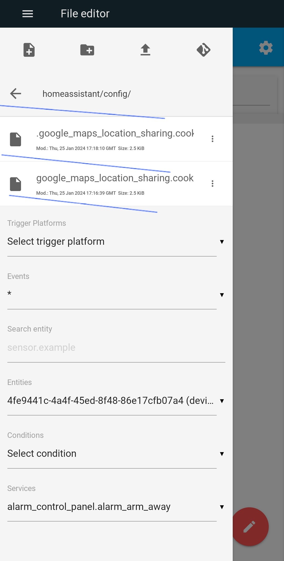

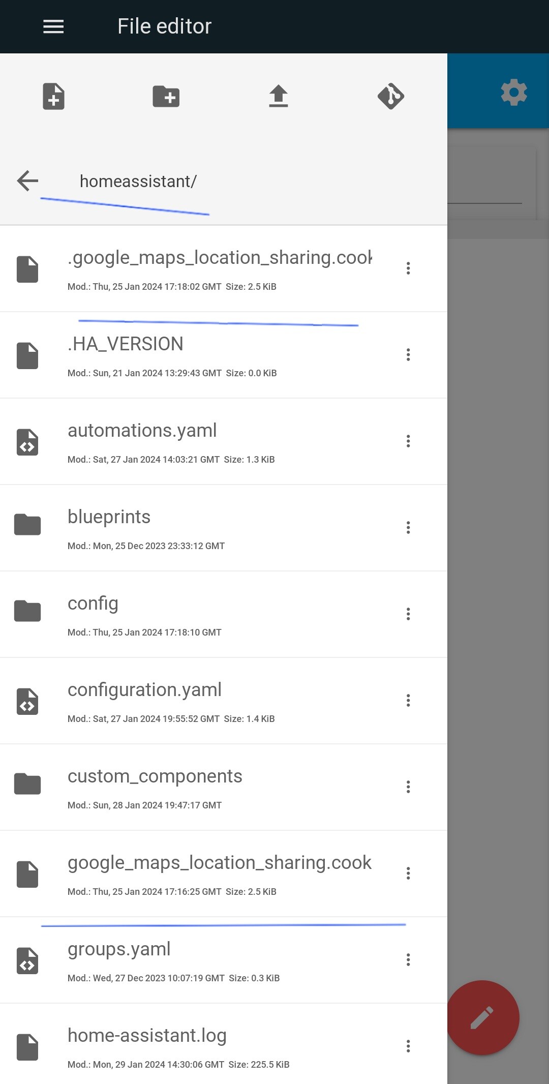

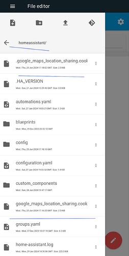

Hi, darf ich mal hinterfragen, wo genau dieses Cookies File abgelegt werden soll?
Muss im Configuration.yaml auch das hier eingetragen werden?
Wie soll das ganze ausschauen damit es funktioniert?
Danke
Alex.
Da ich nicht sicher war ob der Punkt davor erfolgreich ist, habe ich es mit und ohne Punkt an die beiden Stellen hochgeladen.
Und es hat geklappt

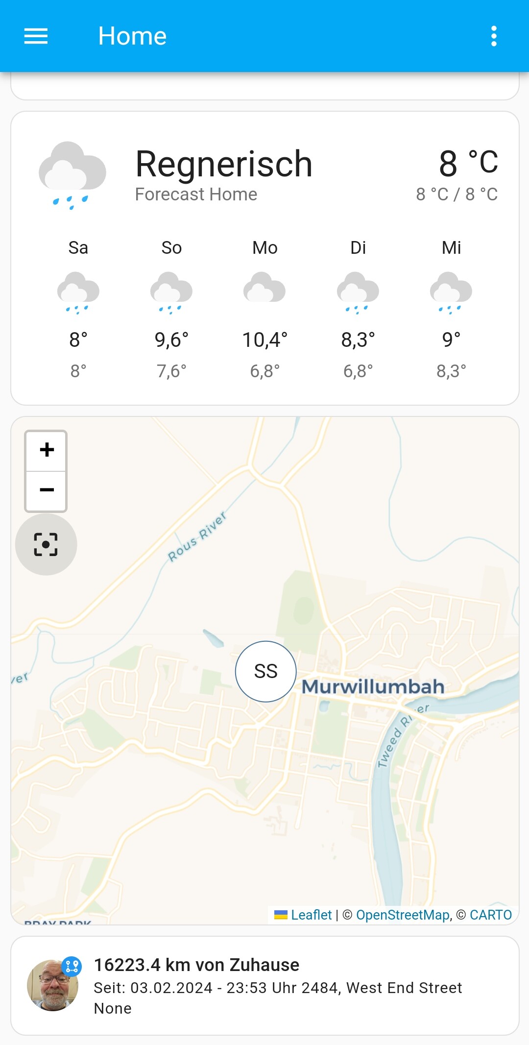

Ich habe mal Fake GPS genutzt und siehe da
die Landkarte zeigt meinen gewählten Standort an
Auch die Karte von Alex zeigt alles richtig an.
mit Entfernung von zu Hause usw.
( Ich befinde mich zur zu Hause im WLAN)
(Die Aktualisierung erfolgte innerhalb <1min)
Als ich eben allerdings unterwegs war, und HA
von unterwegs öffnete (ca.20 km vom zu Hause)
Zeigte mir die Landkarte sowie Alex seiene Karte
das ich immer noch Zuhause bin.

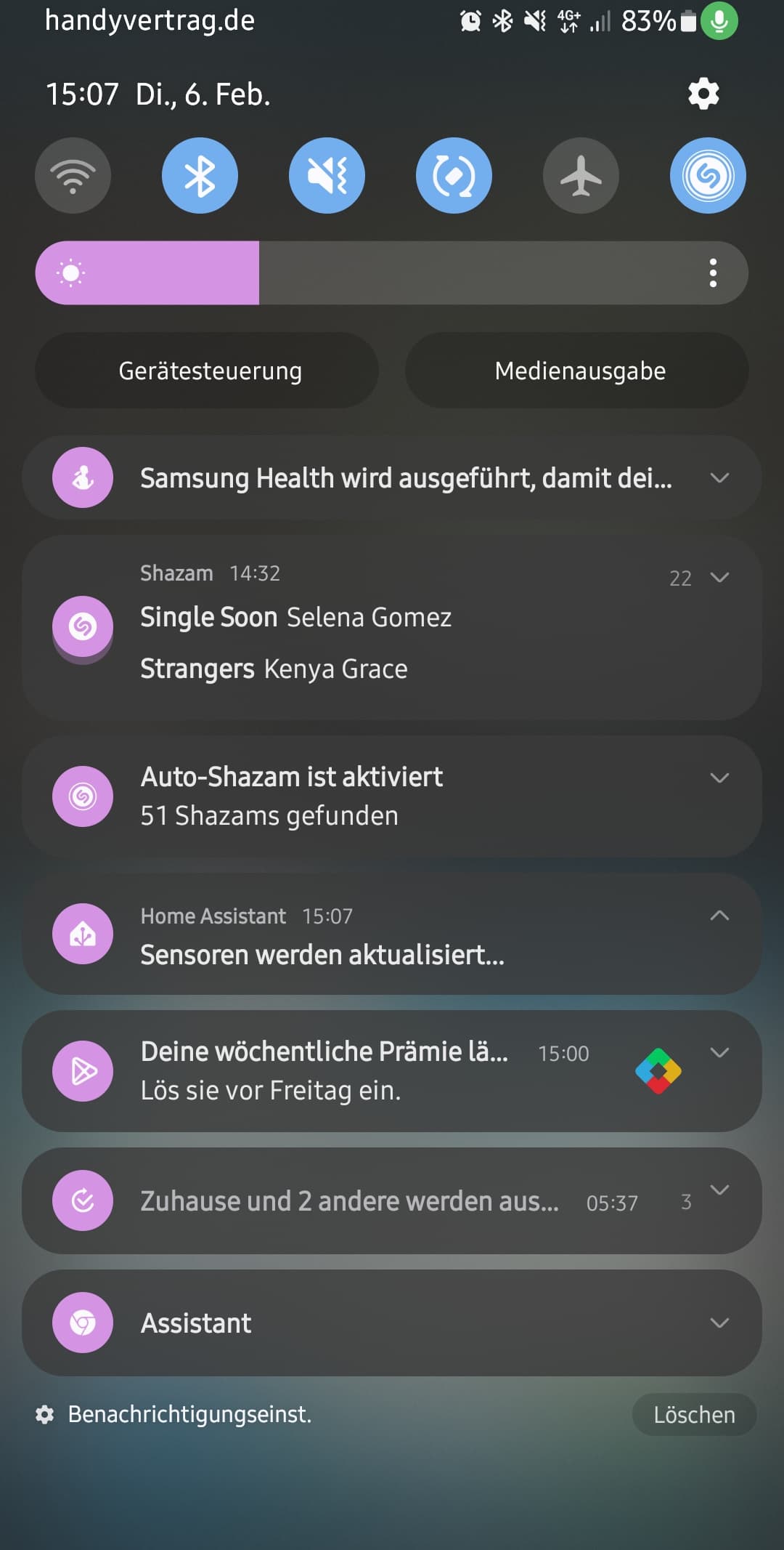

Nachtrag:
Ich bekomme die Benachrichtigung das die Sensoren aktuellisiert werden.
Aber ich bin wieder in der Arbeit und ich bekomme immer noch Zuhause angezeigt

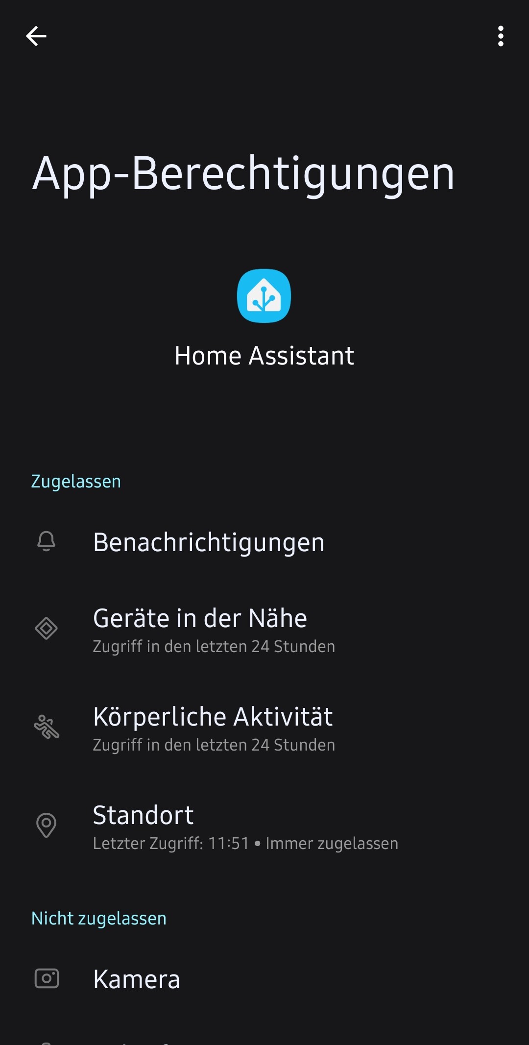

Die Home Assistant App ist aber auf dem Phone installiert, hat die richtigen Berechtigungen und ist aus dem Akkusparmanagement raus?
Hallo, ich denke das ist alles so richtig eingestellt.

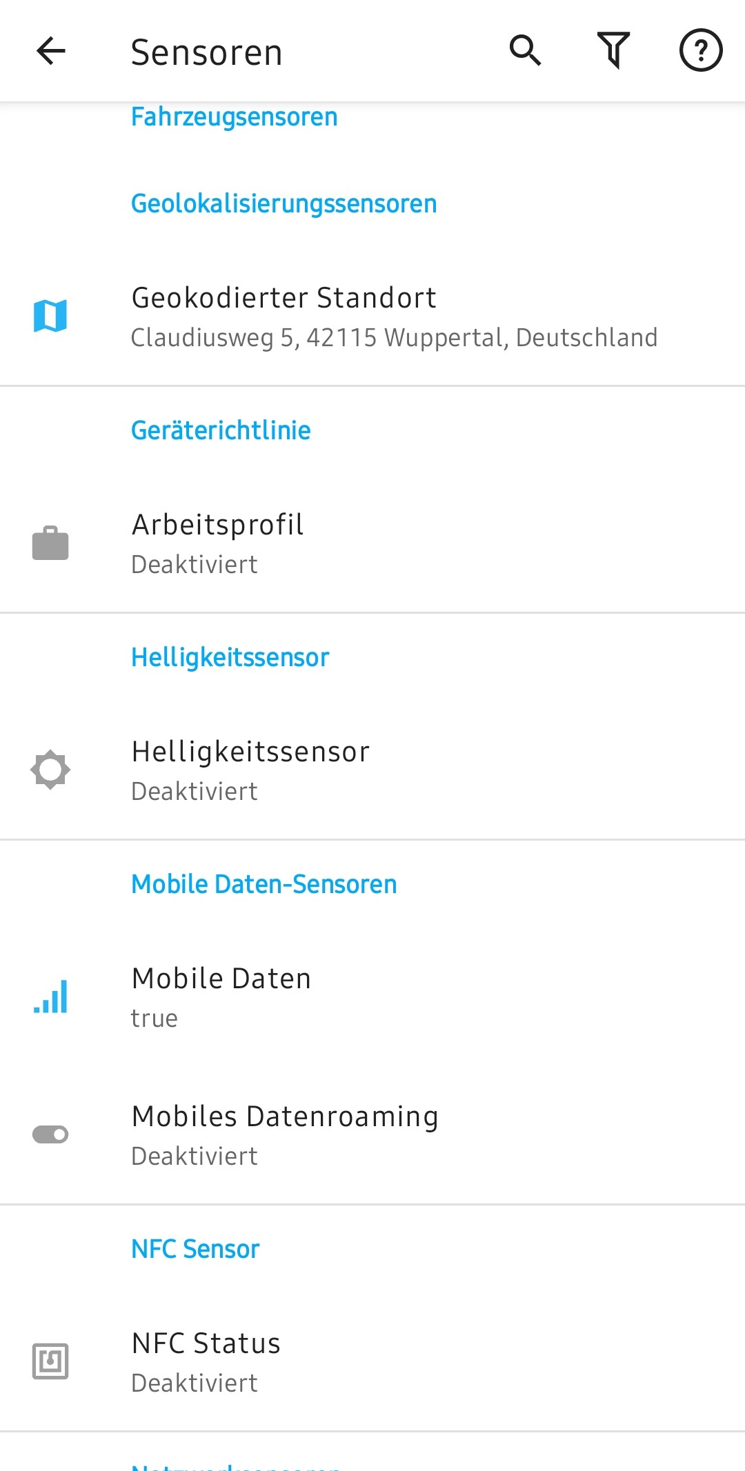

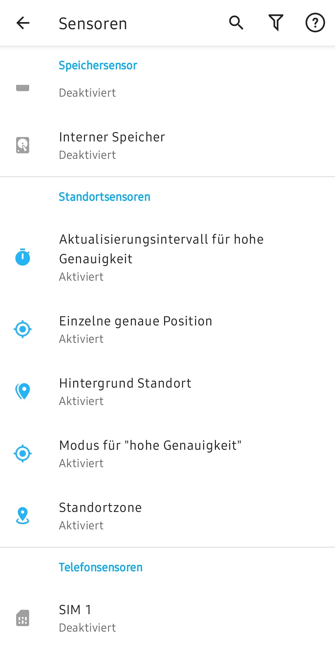

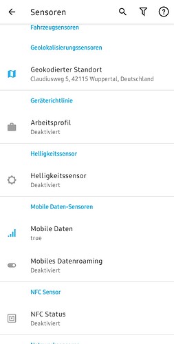

Und die Sensoren die irgendwie mit dem Standort zutun ha haben sind auch aktiv
zu Ergänzung noch die Einstellung der Sensoren
Leider bisher absolut nüscht…

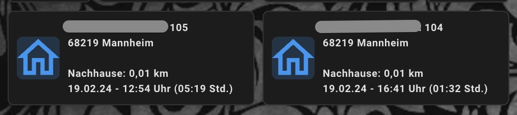

Ich benutze die MUSHROOM-Cards, wenn jemand es nachbauen will, bitte schön… Die Icons ändern sich entsprechend der Zone, lang gesucht, ehe ich die Lösng gefunden habe!!! Es werden die Ankunftszeit in der Zone, die Entfernung nach HOME, das Datum wann die Zone betreten wurde und die Verweildauer angezeigt.

wo finde ich den den Senor?
ich weis das ist deiner ? Aber wie lege ich ihn an? oder wo finde ich den?
Ich habe vesucht deinen Code anzupassen aber mehr als ein Haus bekomme ich nicht raus.

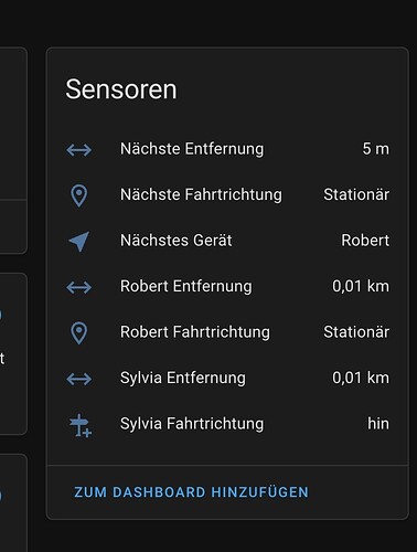

Da musste ich jetzt selber suchen…

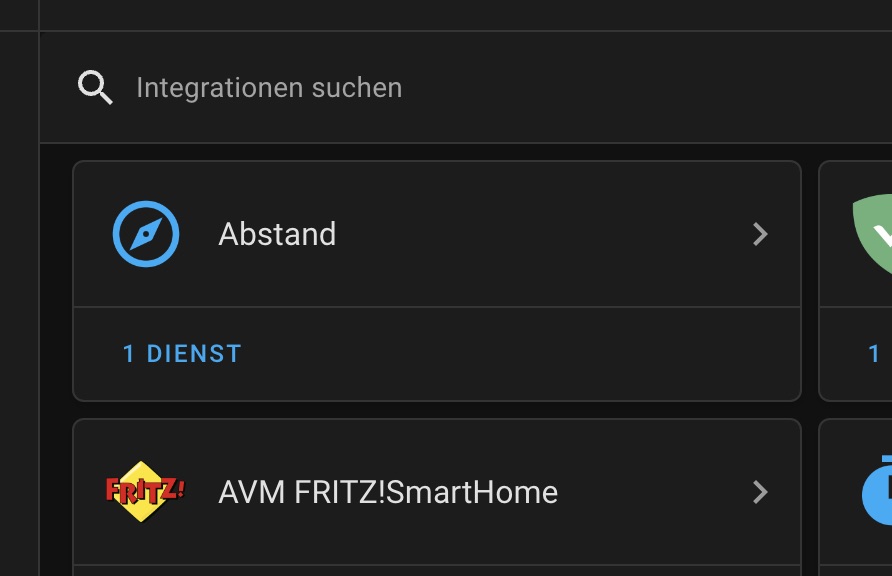

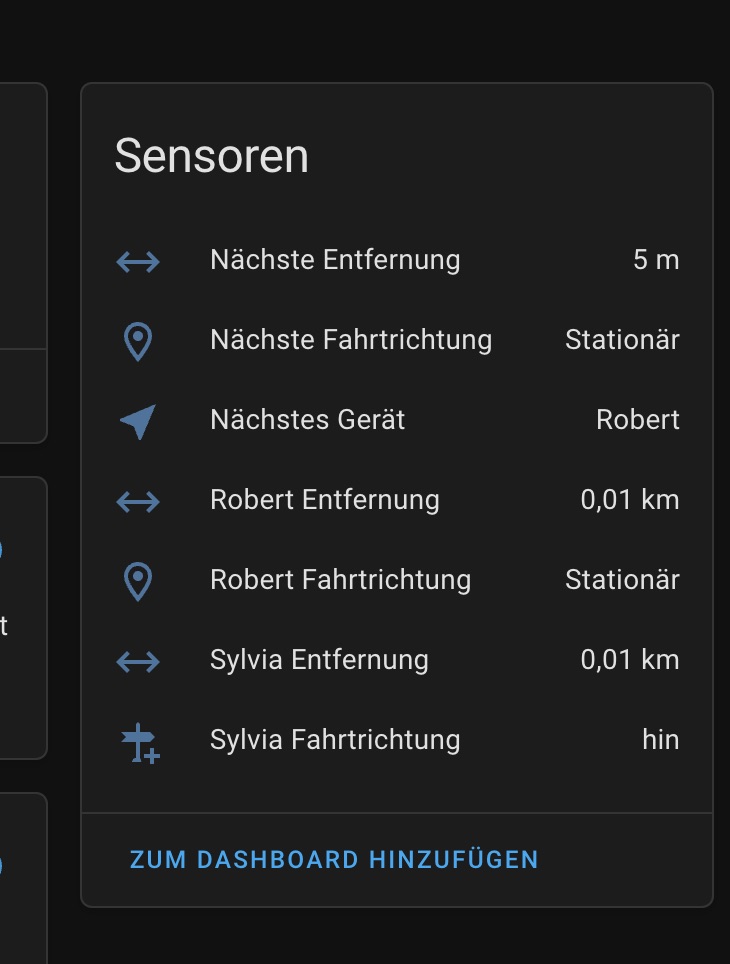

Dazu brauchst Du die ABSTAND Integration.
Die stellt dann z. B. diese Daten zur Verfügung.

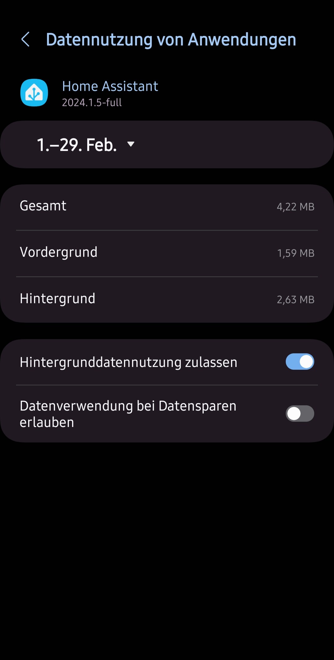

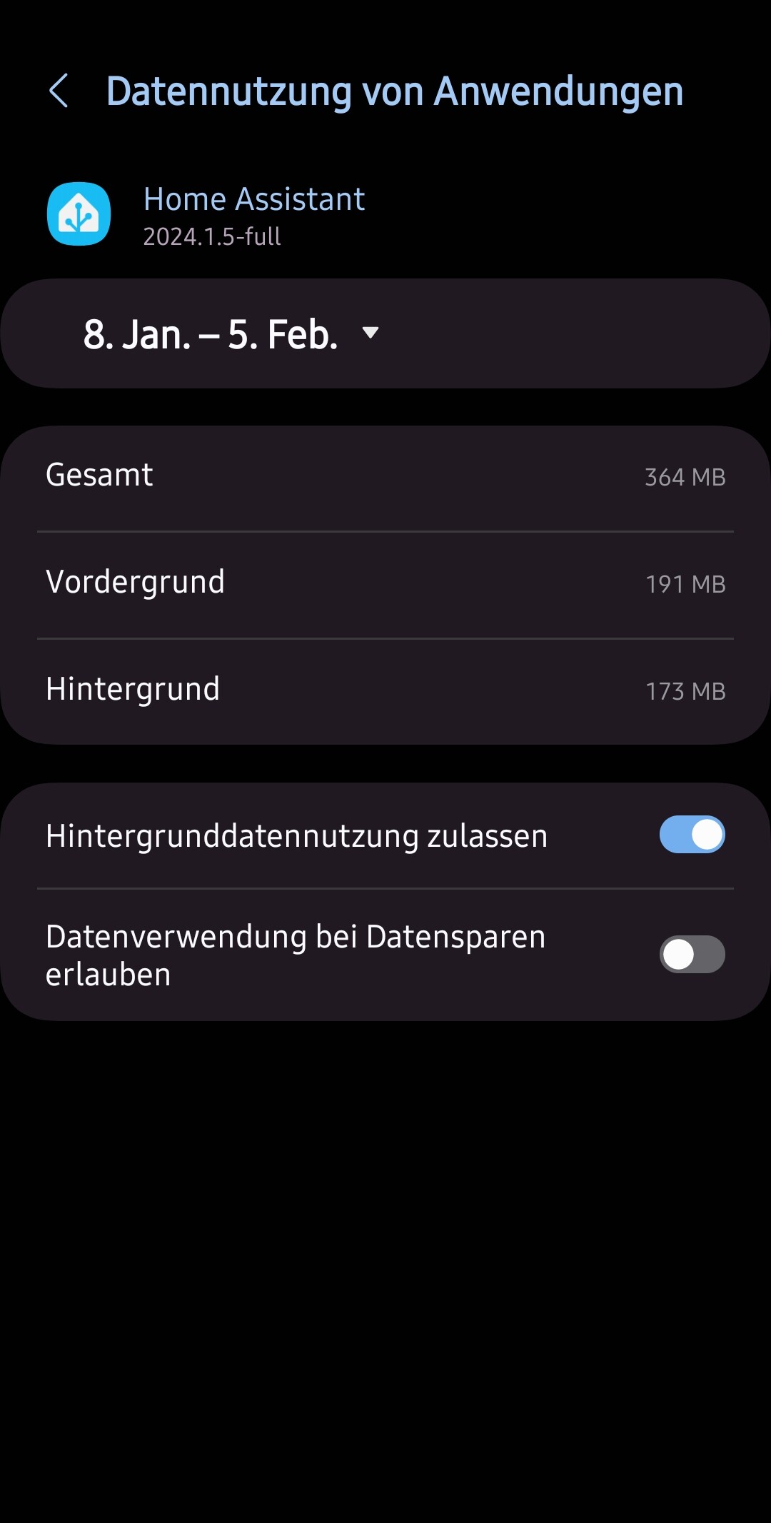

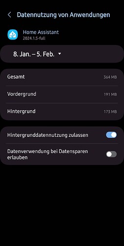

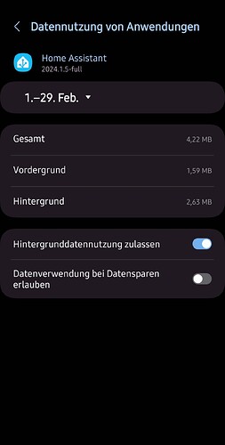

Ich weiß nicht, wann Dein Handy auf Daten sparen umstellt. Aber ich würde es der App auch in diesem Zustand erlauben Daten zu senden.
Nutze die App aktuell nicht auf iPhone und habe absolut keine Probleme oder nennenswerte Verzögerungen.
