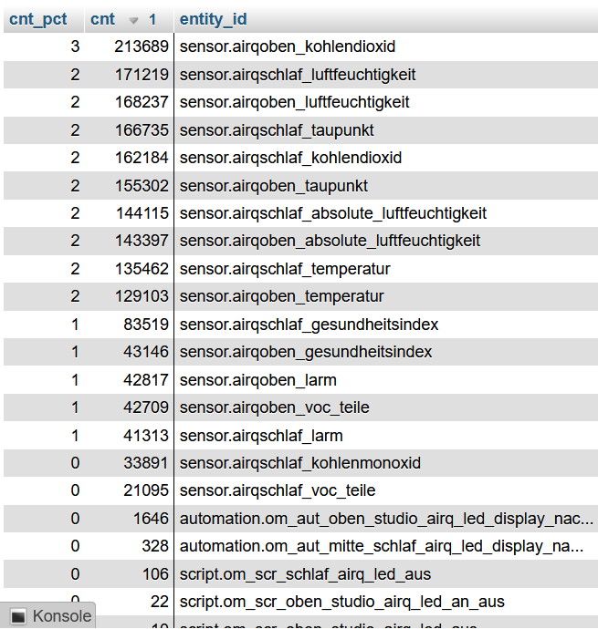

Seit ca. 1,5 Monaten habe ich 2 AirQ Geräte https://shop.air-q.com/ zur Beurteilung von der Luftqualität. Eines zur treffsicheren Erkennung möglichen Schimmels im Schlafzimmer und einem zum Arbeitsraum zur Lüftungsanimation. Wie auch immer, ich hatte anfangs in HA nur gezielte Entities wie Luftfeuchtigkeit etc. aktiviert und dann sukzessive Kohlendioxid und VOC und Lautstärke. Die DB Größe schnellt nach oben.
SELECT
  ROUND((COUNT(*) * 100.0 / (SELECT COUNT(*) FROM states)), 0) AS cnt_pct,
  COUNT(*) AS cnt,
  states_meta.entity_id
FROM states
INNER JOIN states_meta
  ON states.metadata_id = states_meta.metadata_id
WHERE states_meta.entity_id LIKE '%airq%'
GROUP BY states_meta.entity_id
ORDER BY cnt DESC;
Alle 10 Sekunden liefert die AirQs neue Werte - der DB Wahnsinn für einen Privathaushalt!

Ich bin neugierig geworden und habe die Abfrage gleich mal durchlaufen lassen. Habe sehr viele Einträge von meinen 4 Shellys, die nicht benötigt werden, also die Entitäten deaktiviert und die entsprechenden Datensätze in der Statist-Tabelle gelöscht, sagenhafte 2,8M von 6,8M Einträge. Trotzdem ist die SQLite nicht kleiner geworden, immer noch 2,1GB. HA komplett ausgeschaltet.

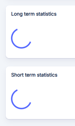

Hier scheint es ein Problem zu geben
ABER es lohnt sich dennoch
Mir war nicht bewußt, daß der Shelly für den kleinen Echo Pop die Datenbank so treibt …
EDIT:
Nach ca. 10 min waren auch die Statistiken auswertbar → Seiteneffekt: Es trieb die CPU Auslastung nach oben und die Temperatur und der Ventilator sprang an → man sollte es nicht im Hintergrund laufen hab en sondern nur zur Analyse
