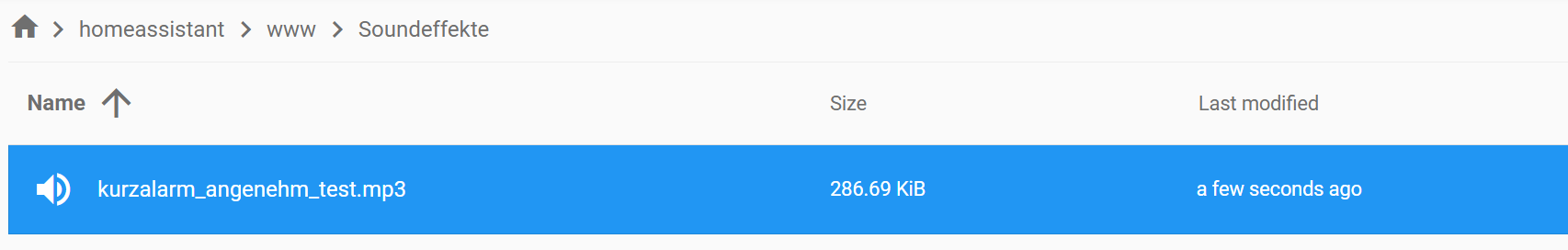

Ich lege die Sounddateien in den www Ordner
Damit kann die Datei von jedem Browser im lokalem Netz ohne Authentifizierung aufgerufen werden ala http://192.xxx.xxx.xxx:8123/local/Soundeffekte/kurzalarm_angenehm_test.mp3
In der Automatisation spiele ich dann so ab
action: media_player.play_media
  entity_id: media_player.sonos_olaf
  media_content_id: /local/Soundeffekte/kurzalarm_angenehm_test.mp3
  media_content_type: music
Man beachte den Dateinamen kurzalarm_angenehm _test .mp3
  • Im Original Ordner werde ich kurzalarm_angenehm.mp3 löschen.
  • HA durchstarten und Sonosbox vom Strom trennen und wieder einschalten (Ich weiß nicht wo Sonos diesen Link mit altem Token zwischenspeichert)
Und danach warte ich warte ich ein paar Tage ab ob diese Meldung wieder erscheint.
Ich denke, obiger Workaround bringt’s. Nach 4 Tagen habe ich keine einzige Sonos “invalid authentication” Meldung mehr.
