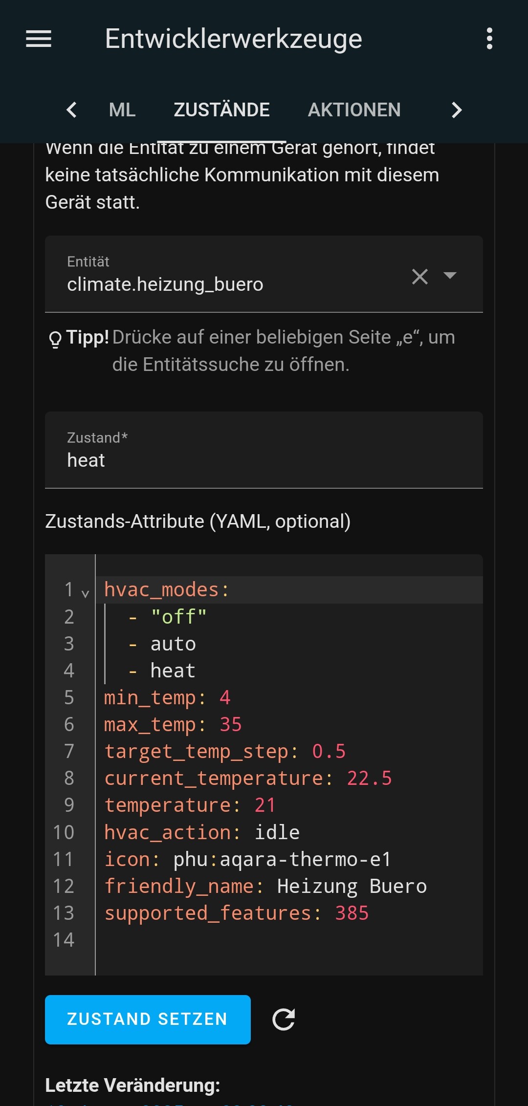

Die Zustände und Attribute siehst du z.B. in den Entwickler Tools
Automation über WebUI ist schwierig. Wenn man es über die WebUI macht, landen sie alle in automation.yaml. Ich bevorzuge aber ein eigenes Unterverzeichnis für die Automationen und wenn man das hat, wird automation.yaml nicht herangezogen. Die aus den Unterverzeichnissen werden zwar angezeigt, können aber nicht editiert werden.
Dass die Zustände und Attribute in den Entwicklertools zu sehen sind, wusste ich natürlich. Meine Frage zielte aber darauf ab, wo das Mapping vom Attribute “hvac_mode” hin zu dem Attribute “system_mode” passiert, da letzteres ja im mqtt steht und die TRVs über mqtt gesteuert werden.
