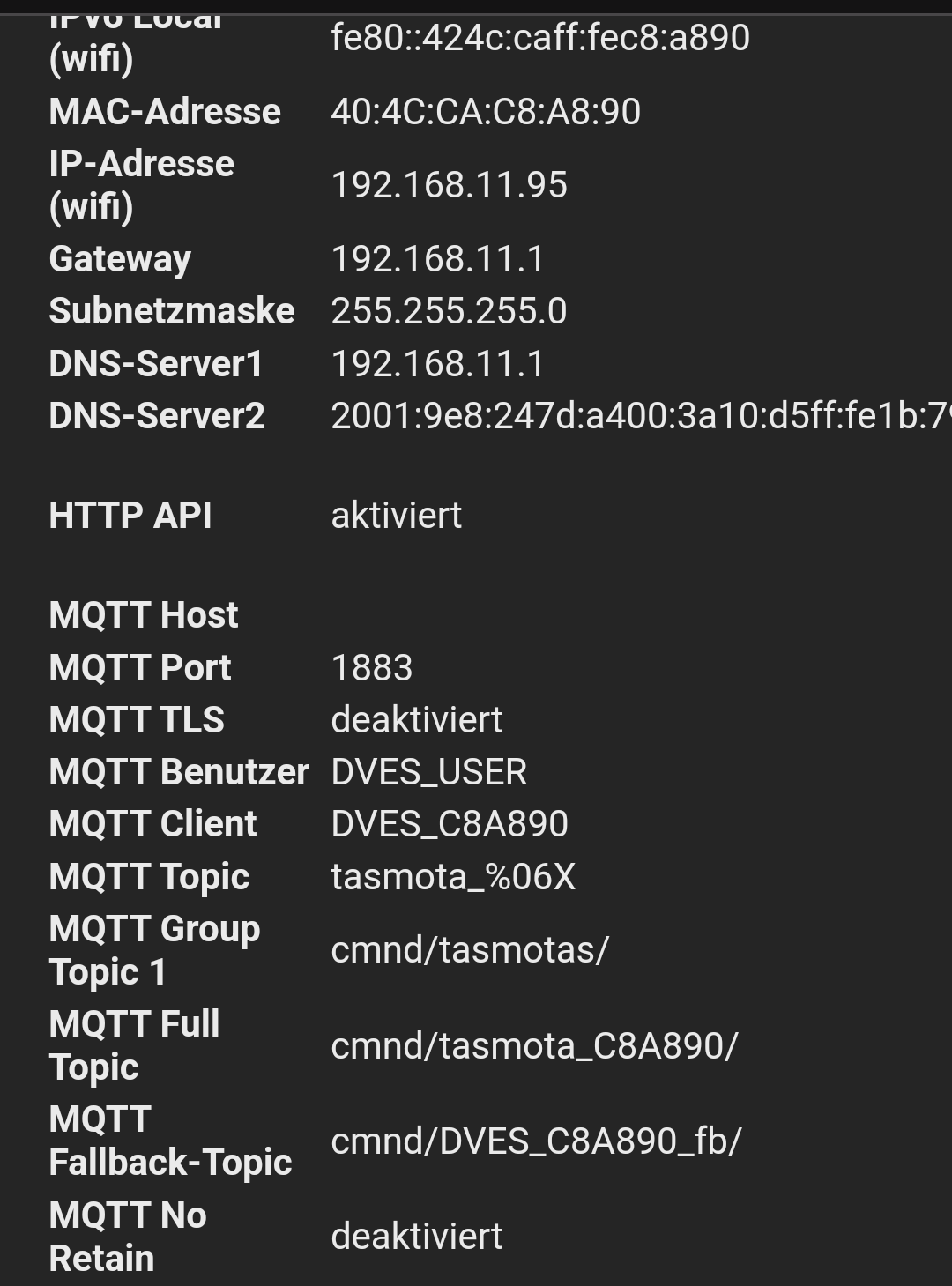

ich wollte heute anfangen meinen Stromzähler nach dem Video von Simon auszulesen. Leider komme ich bei Minute 11:24 nicht weiter da kein Tastmota erkannt wird.
Log von MQTT

Ich habe eben in tasmota gesehen das die mqqt Daten nicht gespeichert wurden oder muss das so aussehen?

Willkommen in der Community,
fehlt bei dir nicht noch der MQTT Host?
Müsste die IP von deinem HA hin.
Und ich kann dir den MQTT Explorer empfehlen um zu gucken ob was beim MQTT Broker ankommt.
So hab es jetzt hin bekommen. Musste die Daten für den Host und Benutzter über die Konsole eingeben. Da über den die Konfigurationsseite bei Tasmota die Daten nicht gespeichert wurden.
