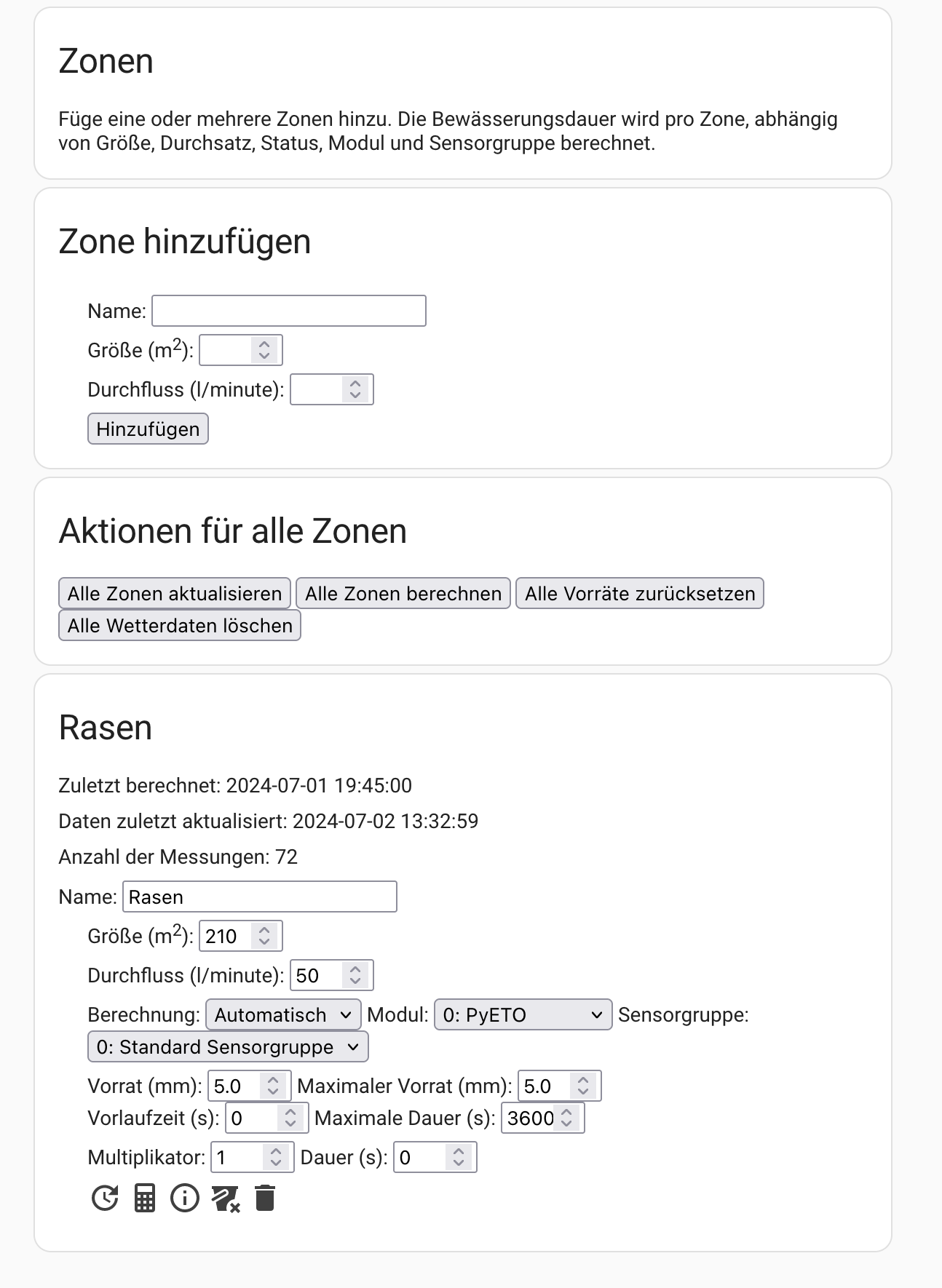

Habt ihr in eurer Automatisierung einen “Bucket-Reset” drin, der täglich auf 0 setzt wenn nicht bewässert wird? Es hat bei uns in den letzten Tagen viel geregnet, jedoch hat sich die Beregnungsdauer meiner Zonen in den letzten zwei Tagen verdoppelt. Das erscheint mir nicht ganz logisch.
Würde jemand mal seine Automatisierung teilen?
Ist der Wert vom Bucket negativ?
So spiegelt sich bei mir der Regen im Bucket wieder - auch grob verdoppelt:
Positiver Bucket bedeutet aber, dass nicht gewässert werden muss.
Und ich resette den Bucket nur, wenn auch wirklich bewässert wurde.

Das habe ich mir auch schon überlegt das Bucket zwischendurch zu resetten. Das Problem ist, dass wenn es lange regnet wird der Bucket immer voller, dadurch wächst ja die Zeit zum Bewässern immer weiter in das negative. Sollte es jedoch dann 2 Tage danach am Stück richtich heißes Wetter sein, dann wird es auch am 2 oder auch mehr Tage nicht bewässert, dadurch wird die Erde an der Oberfläche sehr trocken. Hier hat man ja die Möglichkeit, das Bucket zu deckeln in den Einstellungen, standard ist die Deckelung bei 50.0 mm. Hier gilt es einen gesunden Wert einzustellen, dann musst man das Bucket nicht mehr resetten.
So sieht mein Verlauf aus:
Musste gerade SI neu installieren, da ich die Zonen nicht mehr ändern konnte. Ich hatte das nicht auf dem Schirm, dass der Bucket dann ins negative geht. Dann sollte mein Verlauf ja soweit passen!?
Update (Sonne scheint):

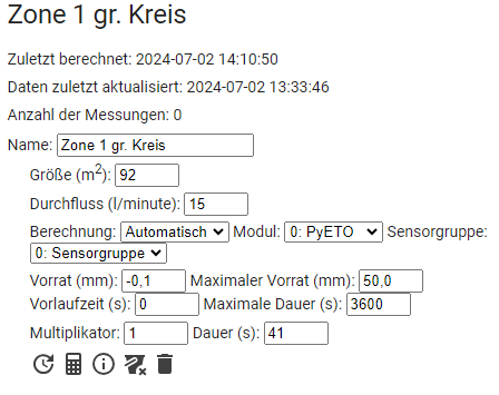

Den Bucket siehst du bei den Zonen, wo du deine Rasenfläche angelegt hast. Ist der Bucket positiv, dann ist keine Beregnung nötig, geht der Bucket in das negative, dann is eine Beregnung nötig. Also genau anders rum denken :wink:
Das was du gerade abgebildet hast ist die Entität von deiner Rasenfläche, und diese kann nicht unter 0 Sekunden beregnet werden.
Das sind doch genau die Daten aus den Zonen. Bucket ist jetzt 0 weil ich SI neu aufgesetzt habe. Und unter 0 Sek. war es ja auch noch nie gewesen.

Ich glaube wir reden an einander Vorbei. Du hast ja links einen Reiter für Smart Irrigation, hier gibst du die ganzen Einstellungen ein. siehe Bild. Hier kannst du auch den maximalen Vorrat im Bucket eingeben, bis wieviel minus der Bewässerung es gehen darf, bei mir ist es so dass egal wieviel es regnet, es wird immer bei warmen Wetter ab 5mm draufgerechnet. Der Vorrat links wird vom Programm automatisch ausgerechnet, positiv heißt nicht bewässern, negativer Vorrat heißt es muss bewässert werden.
Ich hab dich schon verstanden :wink: Ist jetzt auch egal. Die Daten scheinen ja zu passen. Bucket -0,11 = 41s Beregnung - so wie es auch in der Entität steht :wink:
