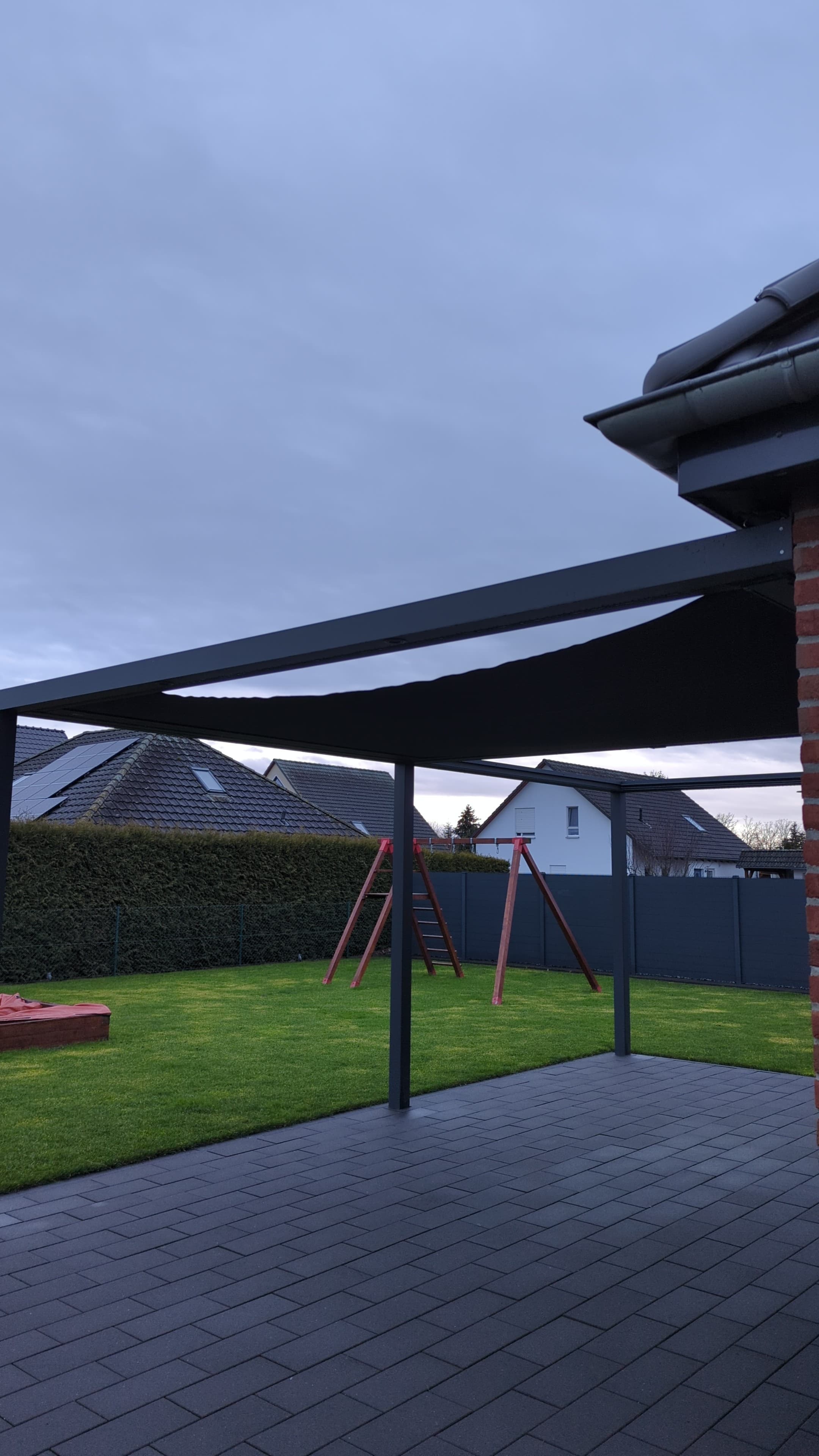

Smart Home zerstört meine 20.000 Euro Markise 🤬

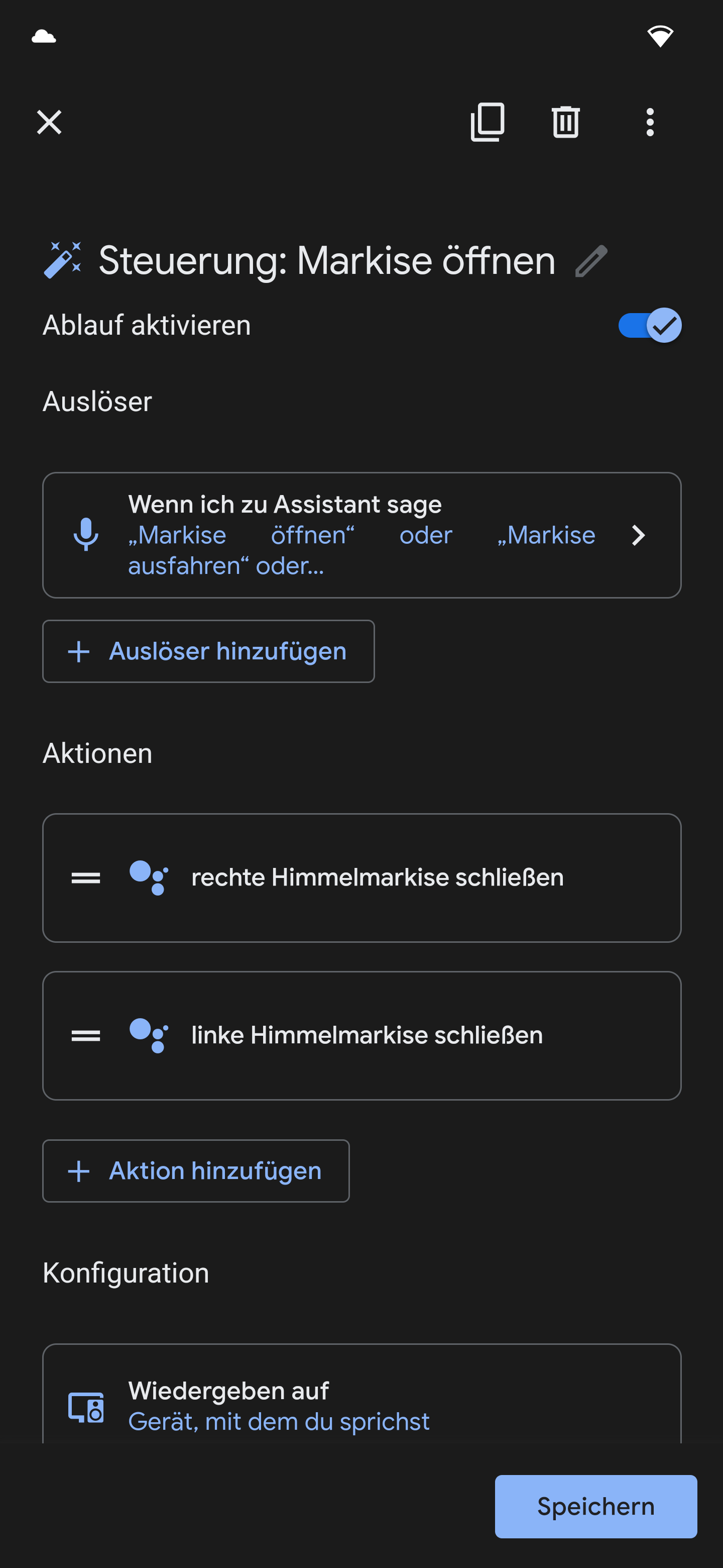

Zeig uns die Automatisierung „Steuerung: Markise öffnen“

Und nur die LINKE Markise war komplett geöffnet und gesenkt!
Also ausschließlich die linke Markise per Sprache öffnen geht nicht! Und ausschließlich die linke Markise senken per Sprache geht auch nicht. Wenn dann können nur beide Markisen gesenkt werden.

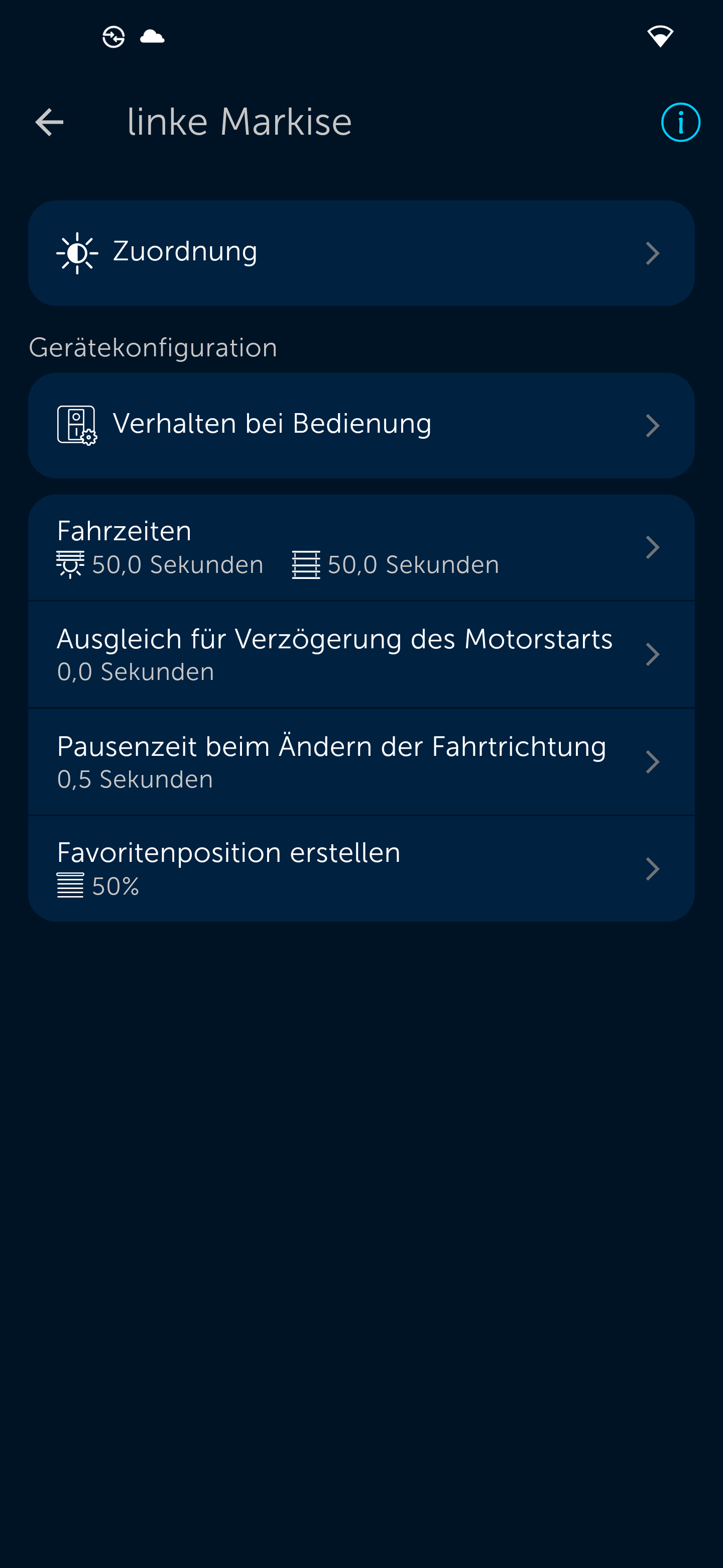

Zeig uns die Einstellungen in der CCU für diesen Aktor
Gruß Handfest

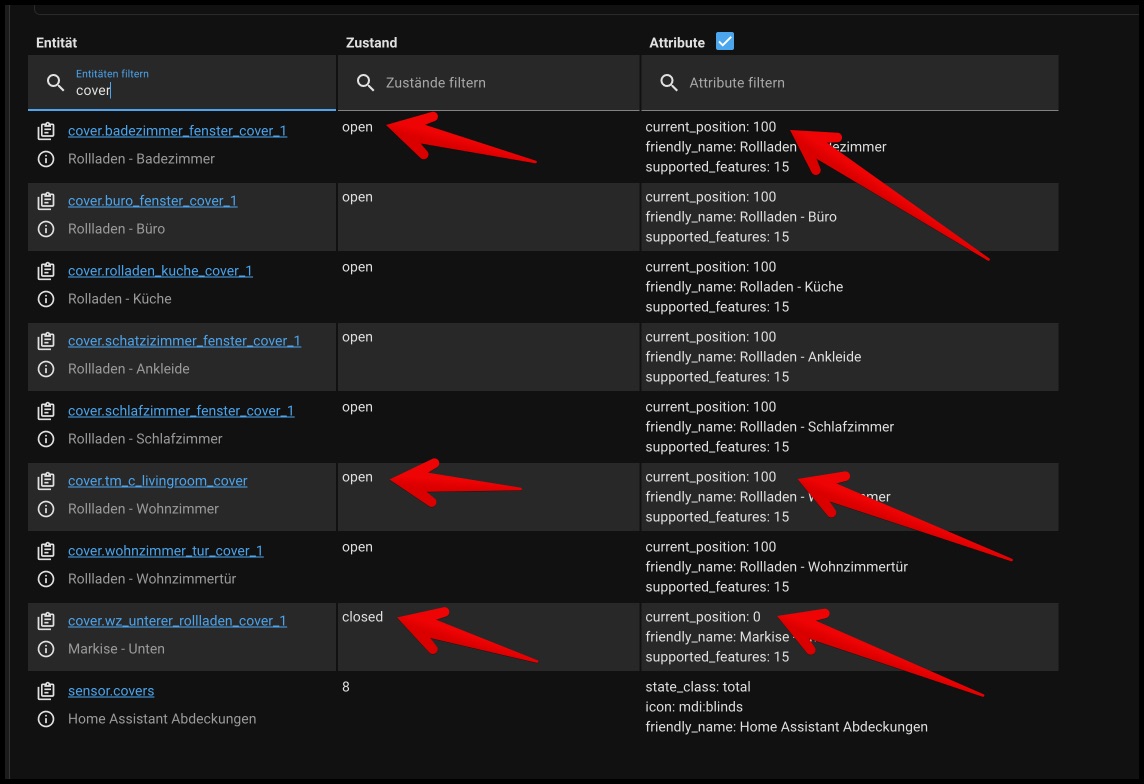

Bei mir sind alle COVER auf 100 wenn sie “offen” sind. Die Markise steht auf “0” und ist z. Z. geschlossen. Hängen allerdings an TASMOTA-Geräten.

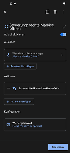

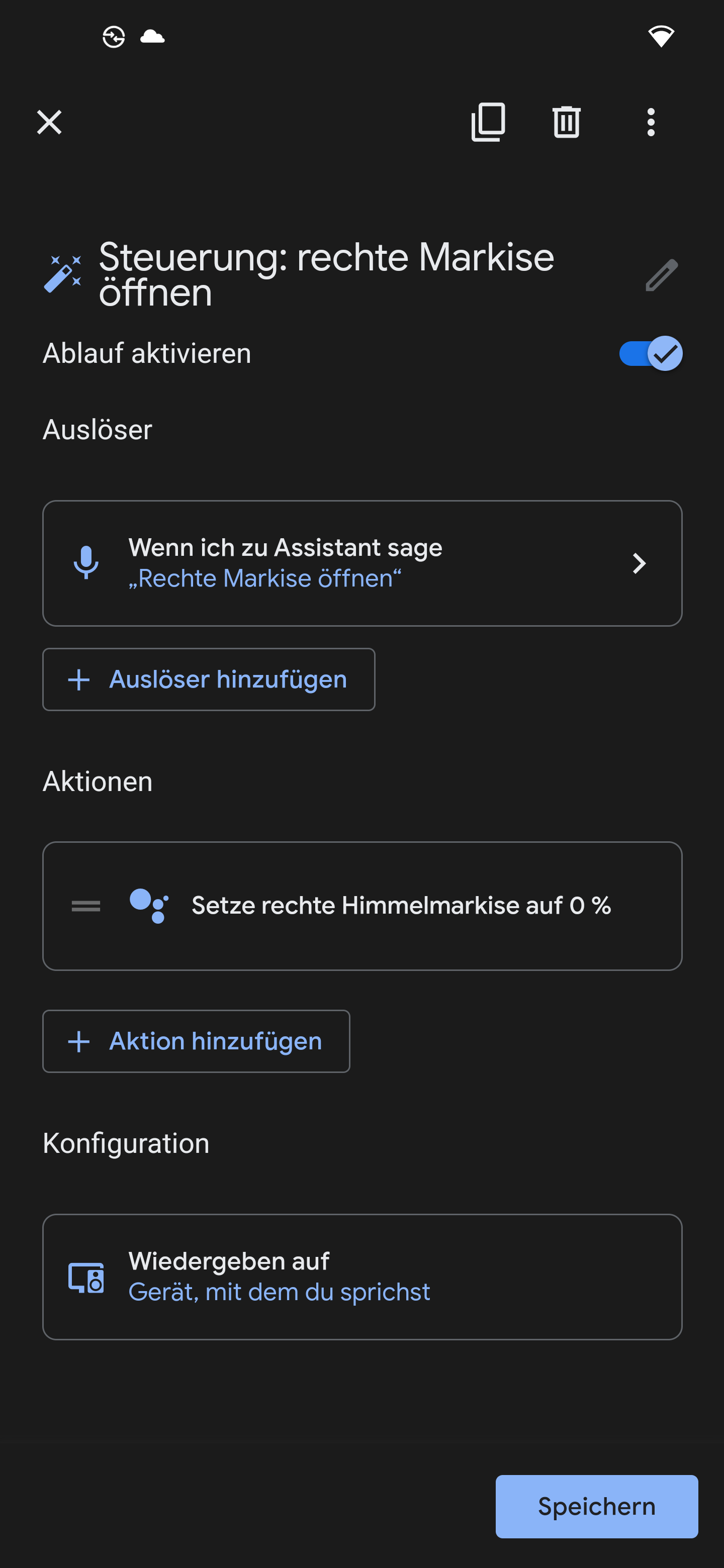

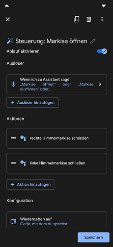

Wieso ist im 2. Bild von Google Markise öffnen als Aktion “Markise schließen”?
Und warum ist bei den Google Aktion mal “setze auf 0” und mal “schließen” als Aktion?
Ich würde generell nur mit öffnen und schließen arbeiten und nicht mit Positionen.

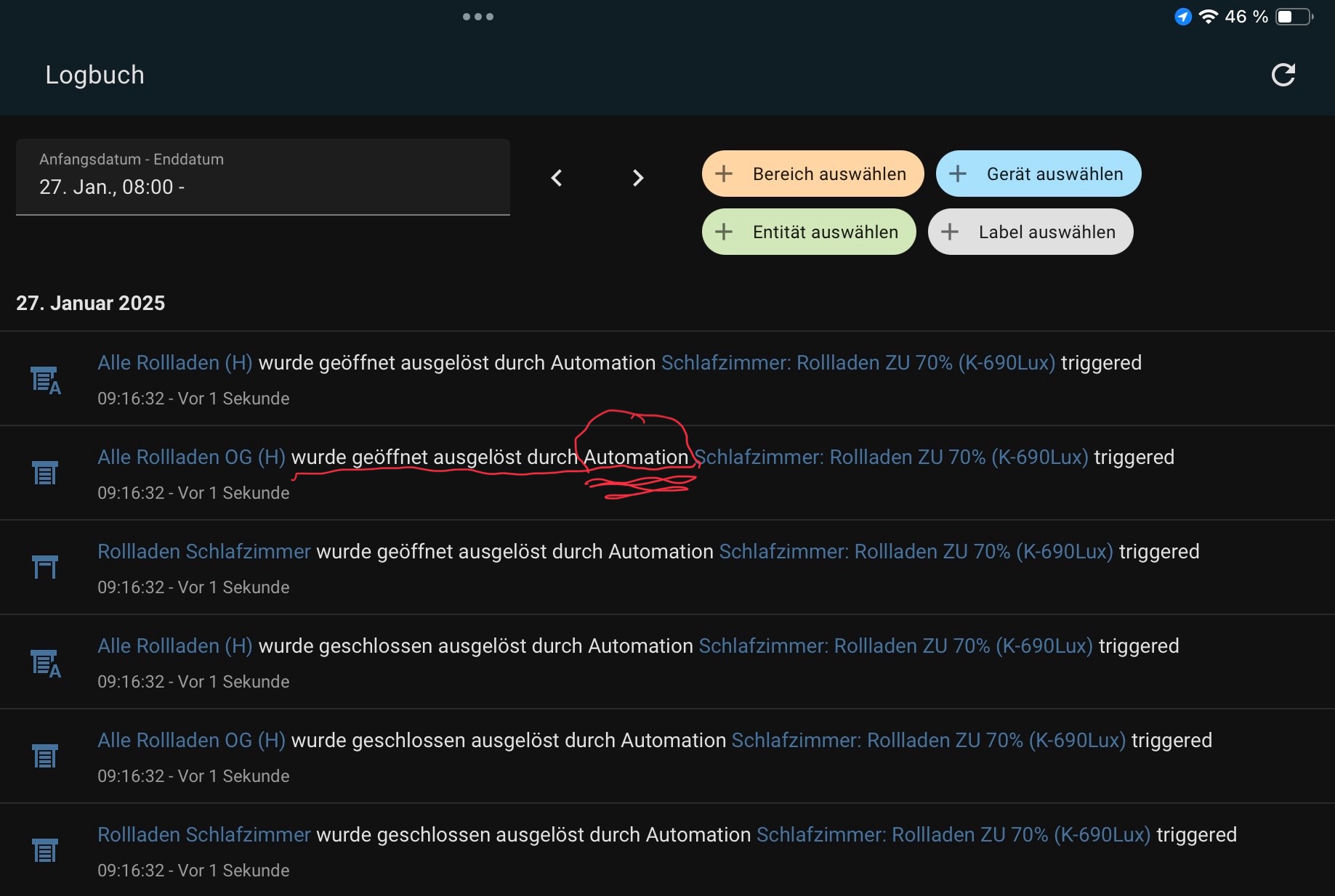

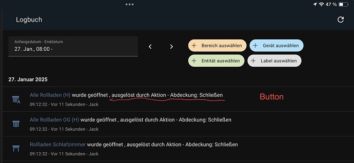

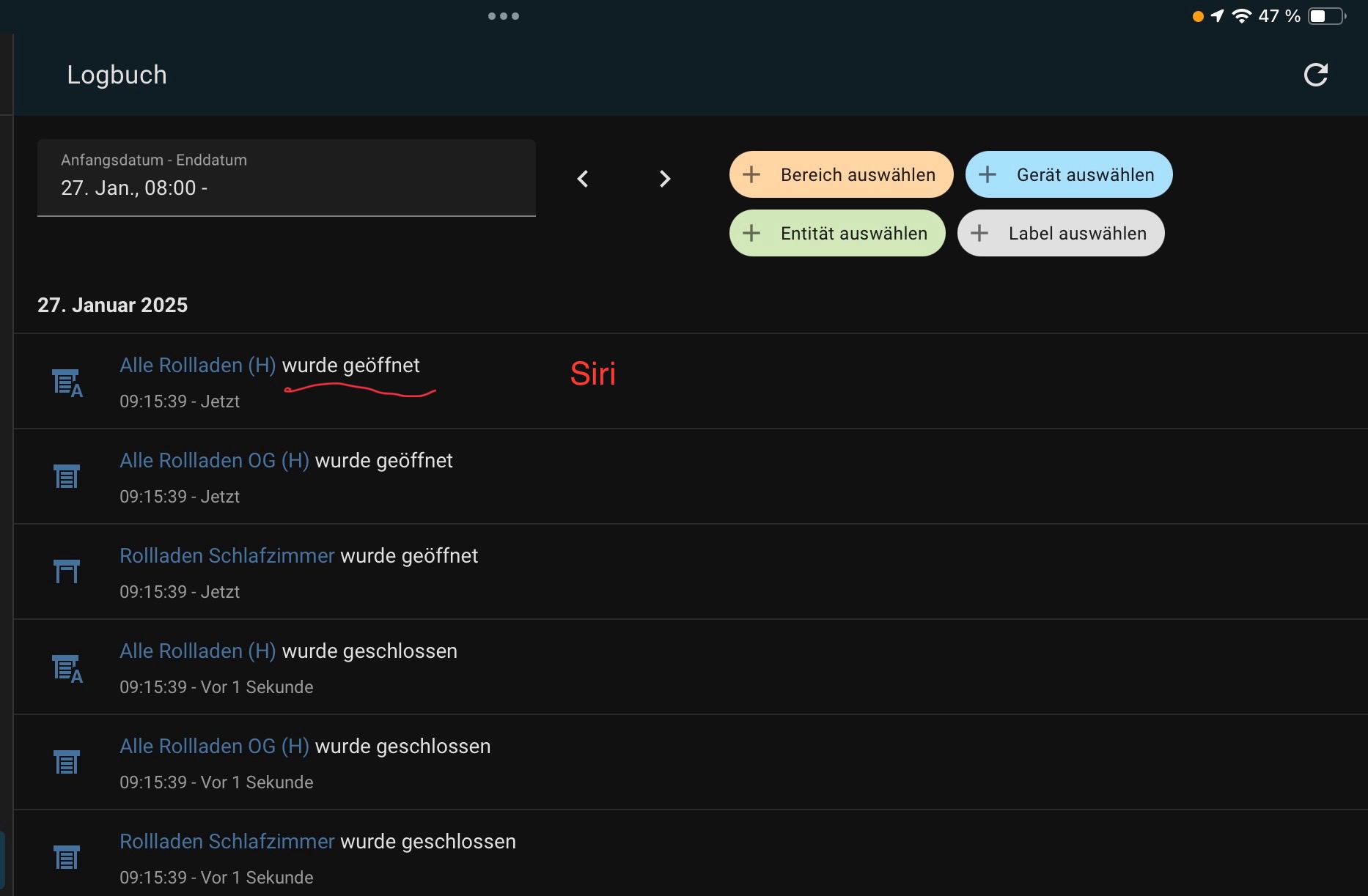

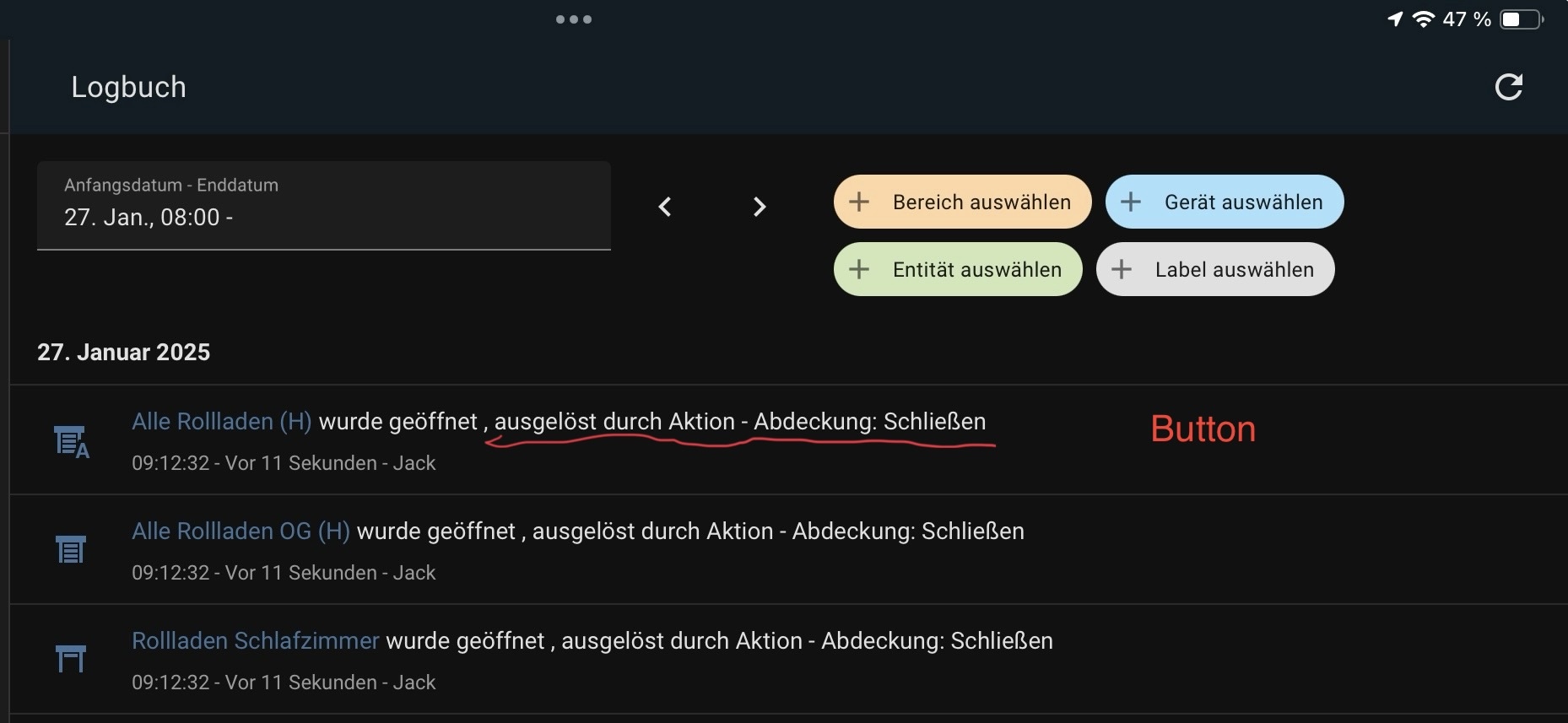

Es hat nichts mit Home Assistant zu tun, laut Logbuch wurde die Markise über Sprachsteuerung oder über Google App (bei mir Siri/ Home App) geöffnet …
Hier Bilder meines Logbuch bei verschiedenen Auslöser (zwar Rollladen aber es ist am Ende gleich)
  1. Augelöst mit Button
  2. ……… Siri Sprachsteuerung…Logbuch zeigt genau wie bei dir
  3. Automation

Die Favoritenposition ist eine neue Option. Diese hat damit abers nichts zu tun und wurde von mir nie verändert. Wie gesagt sind alle Einstellungen gleich und seit Jahre unverändert. Erst mit der zusätzlichen Einführung von Home Assistant, trat jetzt nach Jahren das Problem auf!
Bei uns dagegen ist alles einheitlich! Geöffnet ist immer 100% und geschlossen 0 %.
Weil es das gleiche bewirkt und ich es damals scheinbar nicht vereinheitlicht habe. Aber es funktioniert seit Jahren problemlos. Die Google Sprachbefehle sind nicht das Problem! Das Problem ist die Verbindung von Homematic IP und Home Assistant, wie man dem Logbuch entnehmen kann.
Weil es eine Frage der Ansicht ist:
Ist die Markise geöffnet wenn sie ausgefahren oder eingefahren ist?
Ist die Markise geschlossen wenn sie ausgefahren oder eingefahren ist?
Es muss auch für die Frau kompatibel sein und wir haben uns dafür entscheiden, dass wenn wir sagen “Markise öffnen”, diese sich ausfährt also im Sinne des Systems schließt! Aber für uns ist sie dann geöffnet und spendet schatten. Schließen sagen und dann fährt die Markise aus, macht für uns irgendwie keinen Sinn!
Das heißt es läuft immer alles gegensätzlich, dass ist eine Frage des Glaubens bei Markisen!
