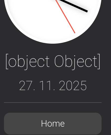

  title: {{states('sensor.sidebar_hallo')}}
Sieht dann leider so aus :frowning:
