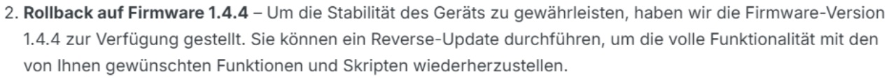

Ein Update bzw. Downgrade auf 1.4.4 zurück
ist nun verfügbar.

Ich hatte das Beta1 probiert und keinerlei Probleme.
Mit Beta 2+3 waren die Shelly dann im Minutentakt nicht mehr im WLAN.
Mit viel Geduld und Glück habe ich bis auf 4 Shelly 2PM alle auf die 1.4.4 zurück bekommen.
Die 4 2PM muss ich allerdings austauschen, da ich nur über WLAN flashen kann, die aber überhaupt keine WLAN-Verbindung mehr aufbauen! :rage:
