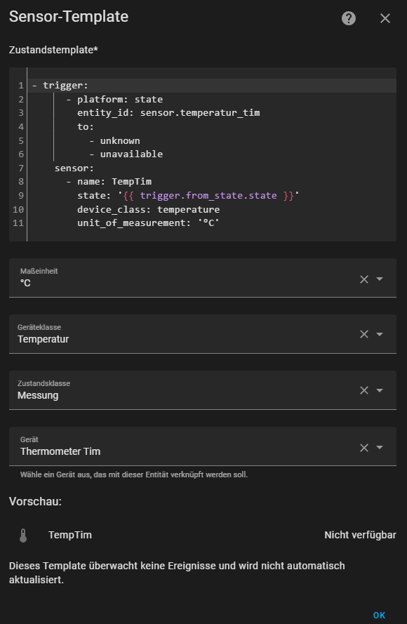

Ich habe einen Temperatursensor über WiFi/Local Tuya angebunden, welcher aufgrund der Energieeinstellungen nur bei größeren Temperaturänderungen updated. Dazwischen wird der Wert immer wieder auf “nicht verfügbar” gesetzt.
Ich würde gerne den letzten übermittelten Wert speichern und solange anzeigen lassen bis ein neuer Wert übertragen wird.
Was habe ich bereits gemacht
Template Sensor angelegt, der bei der Änderung den Wert übernimmt (zumindest soll dies lt. vielen Google Suchen so passieren):
Es passiert aber leider gar nichts.
Ich vermute einen Newbie Fehler - daher bin ich offen für Belehrungen :slight_smile:
