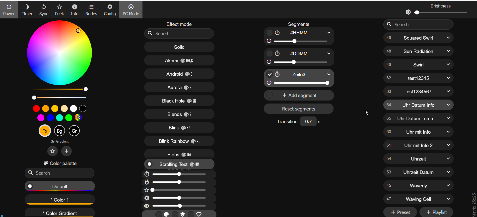

Danke Dir für die Antwort, hab das mit dem Rest API und der Selektion dann noch rausgefunden wie ich verschiedene Bereiche als Scrolling Text ansteuern kann :slight_smile:
Magst du deine Lösung mit uns teilen?
in der configuration.yaml
rest_command: !include rest_command.yaml
Inhalt der rest_command.yaml
#    WLED MATRIX FILES                                #
wled_text1:
        url: http://192.168.0.186/json/state
        method: POST
        payload: '{"seg":[{"n": "{{text}}","id":0}]}'
wled_text2:
        method: POST
        payload: '{"seg":[{"n": "{{text}}","id":1}]}'
wled_text3:
        method: POST
        payload: '{"seg":[{"n": "{{text}}","id":2}]}'
du legst für jeden Bereich eine eigene ID an, und einen Eigenen Namen (Wled_textX)
dann kannst du über HA drauf zugreifen als wled_text1 usw.
Eine Automatisierung kannst du z.b. über Yaml so anlegen, danach schau Sie dir im Visual an, musst natürlich den Trigger ändern auf ein bei Dir bestehendes Gerät
in meinem Fall kommt hier die " Willkommen zuhause" Nachricht einige Sekunden nachdem mein Handy im WLAN ist :slight_smile:
Auszug zum Ansteuern:
action: rest_command.wled_text3
  text: Willkommen zuhause

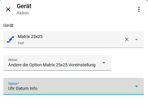

ganzes Beispiel mit Umschaltung auf den passenden Kanal in WLED (sollte angelegt ein ein Scrolling Text)
alias: Willkommen zuhause Nachricht
  - trigger: state
    entity_id:
      - device_tracker.s23_ultra_von_normen
    to: home
    from: null
conditions:
  - condition: state
    entity_id: input_boolean.matrix_25x25_ein_aus
    state: "on"
  - delay:
      hours: 0
      minutes: 0
      seconds: 15
      milliseconds: 0
    enabled: true
  - device_id: 0465a34906650e51bf1f30fe800661e7
    domain: select
    entity_id: 70f80bbb95a6dae8075064c20ed4ea1c
    type: select_option
    option: Uhr Datum Info
