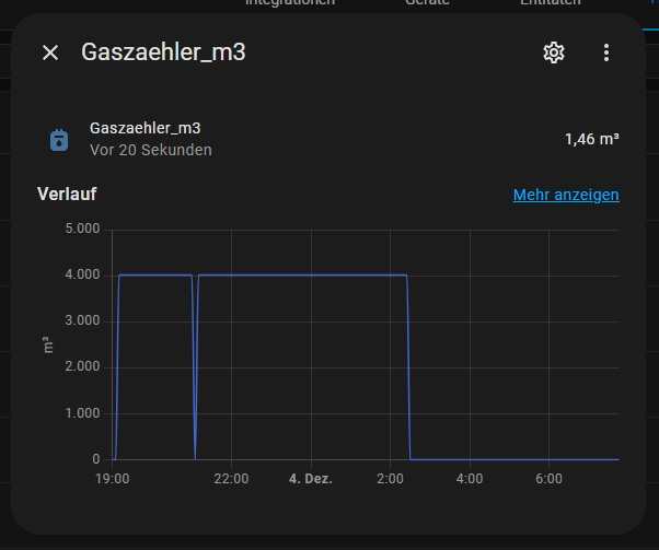

Dies hat gestern Abend auch super geklappt. Leider hat sich jedoch in der Nacht der Stand zurück gesetzt.

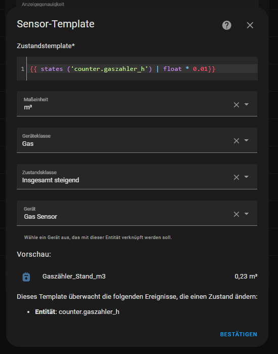

Wieso weiß ich nicht … der dort gezählte Wert wird dann an ein Template übergeben welches in m3 überführt:
Da das Fehlerbild bei beiden gleich ist, gehe ich davon aus, dass der Helfer “Gaszähler_H” nicht korrekt eingestellt ist.

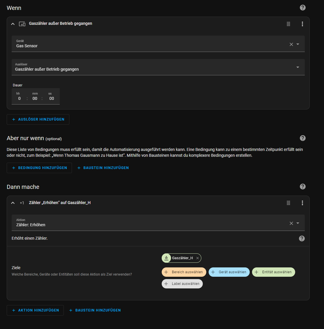

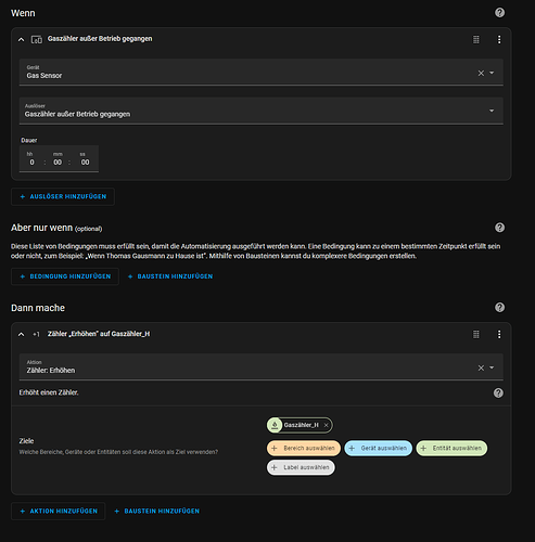

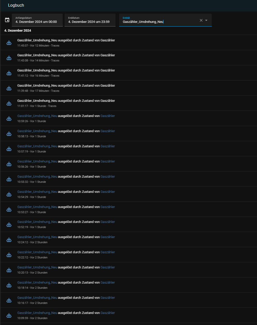

ich habe zudem noch eine Automatisierung welche das Zählen an sich übernimmt:
Könnt ihr helfen? :slight_smile:

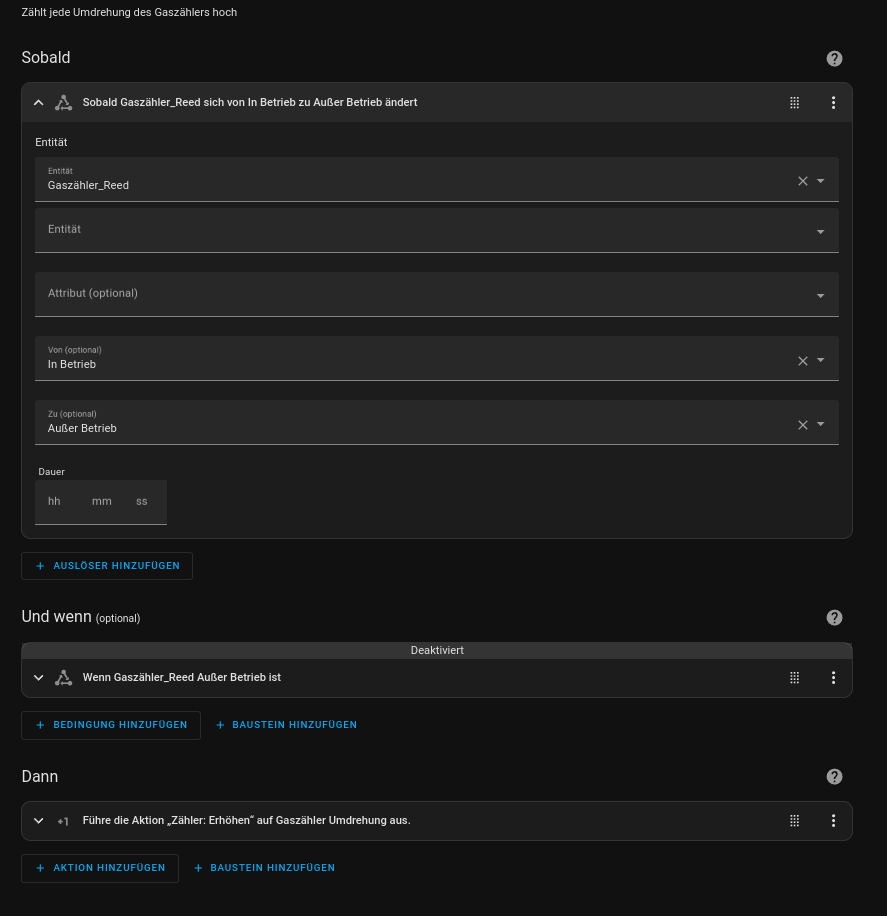

Es ist ja wahrscheinlich die Vorgehensweise, die Tristan in seinem Video beschrieben hat. Wieso der Zähler wieder auf null zurückgesetzt wird, kann ich dir nicht sagen, zumal wir lediglich Screenshots und keinen Code zu sehen bekommen. Normal ist das jedenfalls nicht. Ich kann dir einmal meine Configuration zeigen, bei der ich bei der Automation nicht auf das Gerät (also den Türsensor) gegangen bin, sondern auf die darunter liegende Entität, weil sich so die Änderung des Zustands besser definieren lässt. Das ist unter anderem wichtig, weil ansonsten bei einem Neustart von HA die Änderung des Zustands des Geräts von “unbekannt” auf einen der abgefragten Zustände mitgezählt wird.
Hier auch noch einmal als yaml-Code:
alias: Gaszähler hochzählen
description: Zählt jede Umdrehung des Gaszählers hoch
  - trigger: state
    entity_id:
      - binary_sensor.gaszahler_contact
    from: "on"
    to: "off"
conditions:
  - condition: state
    entity_id: binary_sensor.gaszahler_contact
    state: "off"
    enabled: false
  - action: counter.increment
      entity_id: counter.gaszahler_umdrehung
    data: {}

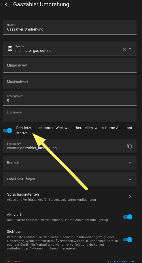

Auf diesen Punkt bei deinem Zähler hast du auch geachtet, oder? →

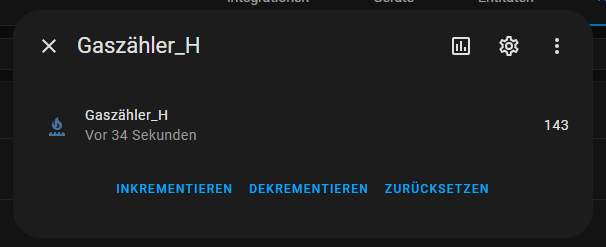

Im Grunde würde es ja helfen wenn der Helfer welcher die Zustandsänderungen zählt nur steigen kann. Aber dieser setzt sich aus mir unerklärlichen Gründen zurück …
Was die yaml codes angeht, ich nutze überwiegend die grafische Oberfläche.
Ich poste euch mal das, was ich finden konnte. Wenn ihr bessere Wege kennt gerne sagen.
Helfer welcher den Zählerstand aufnehmen soll:

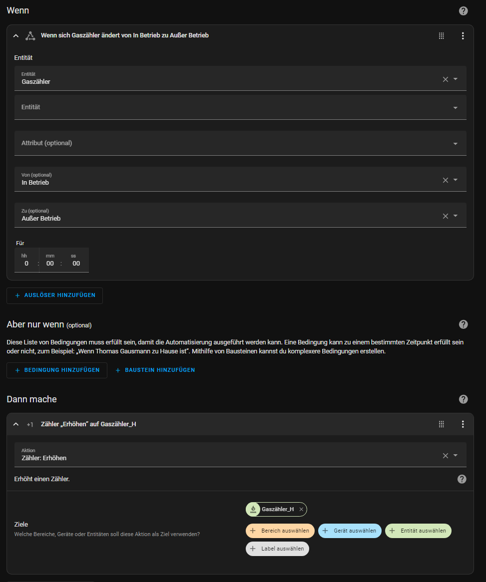

Code von meiner Automatisierung (welcher eine Umdrehung auf dem Gaszähler trackt und an den Helfer weitergibt:
 alias: Gaszähler_Umdrehung_Neu
   - trigger: state
     entity_id:
       - binary_sensor.gas_sensor_tur
     from: "on"
     to: "off"
 conditions: []
     metadata: {}
     data: {}
       entity_id: counter.gaszahler_h
Entität welche im Energie-Dashboard eingebunden wird. (Nimmt wert aus dem Helfer und wandelt diesen passend um
({{ states ('counter.gaszahler_h') | float * 0.01}}))

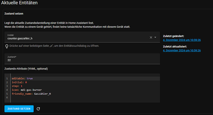

edit:

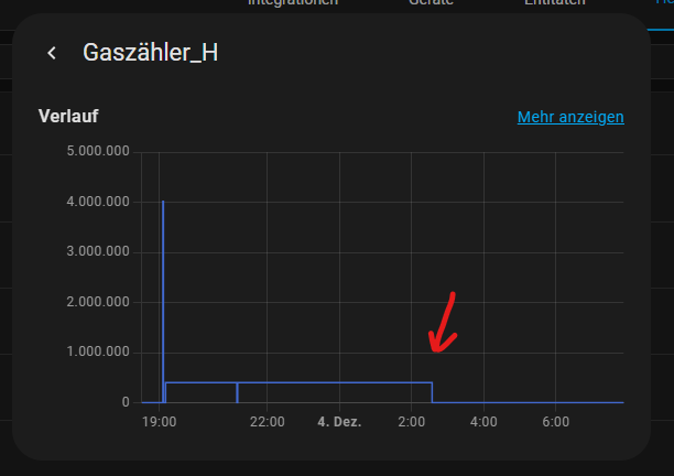

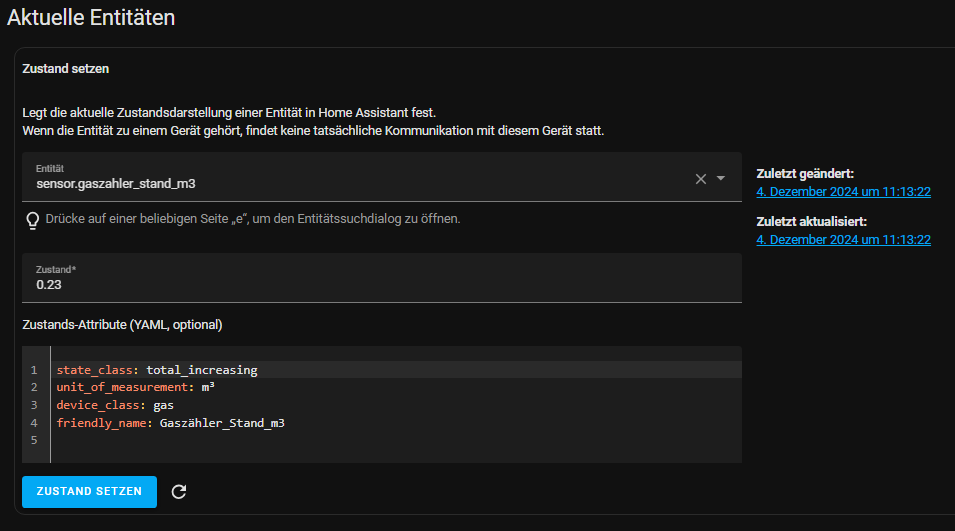

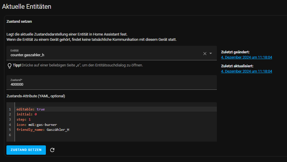

ich habe soeben den Zählerstand nochmal über die Entwicklereinstellungen > Zustände vom Helfer auf 400000 gesetzt, welcher dann vom Übergabepunkt an das Energie-Dashboard auf 4000,00m3 umwandelt. Mal sehen was in einer Stunde passiert.

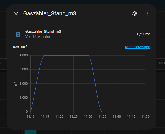

Update:
Er hat es nun wieder resetet … hier alles was ich finden konnte:
Log von Helfer:

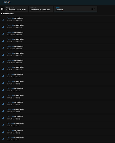

Log von der Automation (welcher eine Umdrehung feststellt und den Helfer +1 geben sollte):

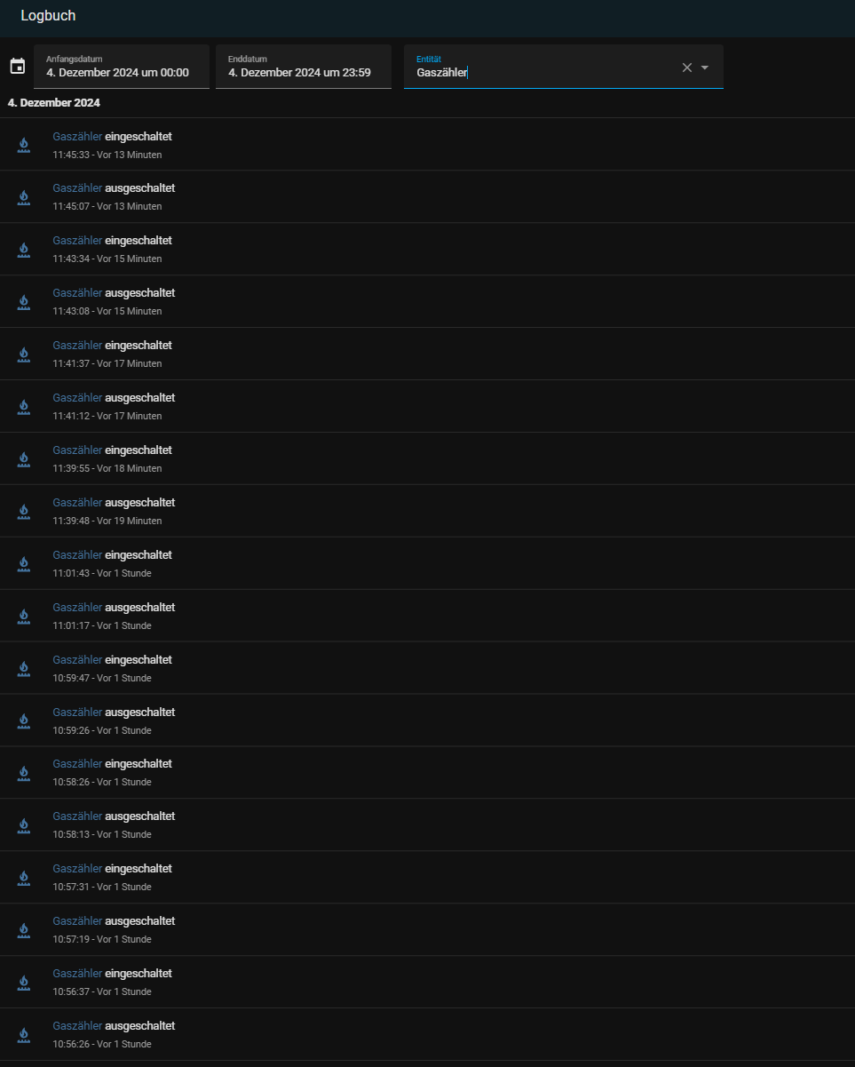

Log vom Sensor welcher am Gaszähler hängt:

Ich hatte das hier ehrlicherweise nicht mehr weiterverfolgt und bin gerade erst wieder darüber gestolpert. Das Zurücksetzen des Sensors muss eine Ursache habe. Hast du den Punkt, den ich oben mit dem Pfeil gekennzeichnet habe, geprüft? Hast du irgendwelche anderen/neuen Erkenntnisse?
edit: Oder ist das einzige Problem, dass dein vorgegebener Wert (also hier 4000) nach einer gewissen Zeit wieder vergessen wird? Denn der eigentliche Wert, also die 0,27 m³, bleibt ja offensichtlich vorhanden. Dazu habe ich dir oben in meinen Sensoren gezeigt, dass ich dazu einen Sensor gebaut habe, der aus einem einzugebendem Wert (z. B. der Startwert des Gaszählers) und dem errechneten Verbrauch durch Summenbildung einen aktuellen Zählerstand ermittelt.
Zur Einbindung in das Energie-Dashboard ist das aber nicht notwendig, da dort eh erst ab Einbindung des Sensors gezählt wird und die Höhe des Startwerts irrelevant ist.
Ja lag an der Art mit der ich es überschrieben habe. Als ich es händisch hochgezählt habe hat er es dauerhaft übernommen also hätte ich es mit dem Punkt Aktion statt Zustand in den Entwickleroptionen gemacht wäre es wohl auch gegangen :slight_smile:
