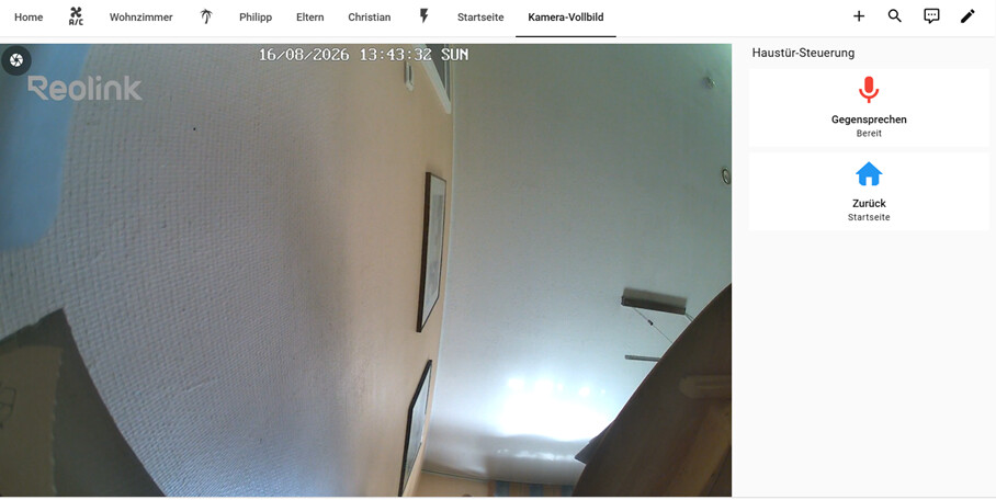

erst mal kurz, worum es geht in Stichpunkten:
· Reolink 5MP Video-Türklingel über WLAN ohne Akku (vorhanden)
· Xoro MegaPAD 1404 V7 (vorhanden)
· Integration Video in HA auf Tablet im Wohnzimmer (funktioniert)
· Türöffner (nicht vorhanden und nicht notwendig)
· Gegensprechen zwischen Klingel und Tablet erforderlich (FUNKTIONIERT NICHT)
Ich habe mich vor kurzem auch nach längerer Recherche für eine Reolink-Türkamera entschieden, zumal wir auch ansonsten einiges von Reolink nutzen. Da ich von meiner besseren Hälfte keine Akzeptanz für die ausschließliche Nutzung auf dem Smartphone erfahren konnte, habe ich mich an die Integration in HA gewagt. Mit KI-Unterstützung sieht das Ganze auf unsererm Xoro MegaPAD 1404 V7 14 Zoll Tablet auch ziemlich gut aus. Ich hab eine Oberfläche, die automatisch aktiviert wird, sobald eine Person erkannt oder der Klingeltaster betätigt wird. Diese zeigt das hochauflösende Bild und daneben den Taster zum Sprechen und zum Beenden des Gesprächs. Einen Türöffner haben wir nicht. Uns geht es primär darum, vorher zu sehen, wer da ist, um dann zu entscheiden, ob wir öffnen oder nicht. Man wird ja auch nicht jünger. Leider scheitert die finale Installation noch daran, dass ich es nicht schaffe die Sprache zu übertragen.
So sieht das Ganze erst mal aus und würde uns von den Bedienmöglichkeiten auch ausreichen:
Die Seite auf dem Dashboard wird hierdurch dargestellt:

Die Automation für die Aktivierung der Kamera und des Mikrofons sieht wie folgt aus:
alias: “Klingel: Dashboard-Vollbild via Browser Mod”
description: “”
- trigger: state
  entity_id:
  - binary_sensor.klingelkamera_person
  - binary_sensor.klingelkamera_besucher
    to: “on”
    conditions: [ ]
- action: switch.turn_on
  entity_id: switch.wohnzimmer_tablet_bildschirm
- action: input_boolean.turn_on
  entity_id: input_boolean.klingel_vollbild_aktiv
- delay: “00:00:02”
- action: browser_mod.navigate
  path: /tablet-wohnzimmer/kamera_vollbild
  browser_id: browser_mod_68079698_d8692586
- delay: “00:00:30”
* wait_template: |-
  {{ is_state(‘binary_sensor.klingelkamera_person’, ‘off’) and
  is_state(‘binary_sensor.klingelkamera_besucher’, ‘off’) }}
  timeout: “00:03:00”
- delay: “00:00:05”
  path: /tablet-wohnzimmer/startseite
- delay: “00:00:02”
- action: input_boolean.turn_off
  entity_id:
  - input_boolean.klingel_vollbild_aktiv
  - input_boolean.klingel_mikrofon_aktiv
- action: switch.turn_off
  mode: restart
Leider funktioniert auf dieser Basis als letztes die Gegensprechfunktion zur Nutzung der Klingel noch nicht. Audio wird weder von der Kamera ins Wohnzimmer noch andersrum übertragen. Über konstruktive Vorschläge wären wir sehr dankbar, um die Kamera/Klingel auch demnächst draußen montieren zu können.
