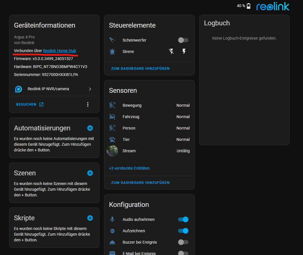

Zu meinem GlĂĽck gab es beim PrimeDay die Argus 4 Pro mit 40% Rabatt, da konnte ich nicht widerstehen, so das ich jetzt 3 Cams habe. Die Argus 4 Pro werden sofort vom Hub akzeptiert, die 3 Pro wartet noch auf ein Update was Ende August kommen soll.

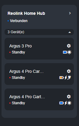

Die Akku-Cam muss über die App mit dem Hub verbunden werden, dann taucht diese kurze Zeit später automatisch in HA auf. Die Discover-Meldung von den Akku-Cams muss man ignorieren.

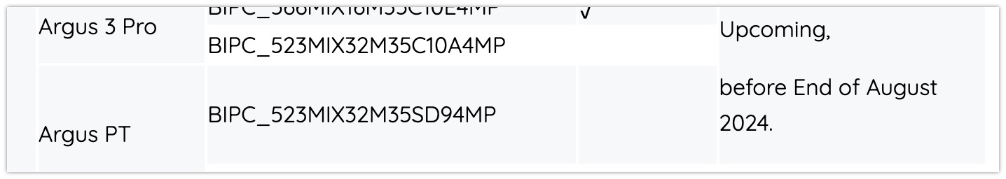

Ich habe eine Argus PT und eine Argus 3 PRO. Die App sagt von Beiden, dass “Diese Geräte nicht mit dem Hub verbunden werden können”.
Verstehe ich das hier falsch? Gibt es einen Trick? Auch mein Versuch den QR-Code zu scannen, brachte die gleiche Info.

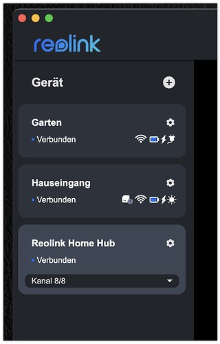

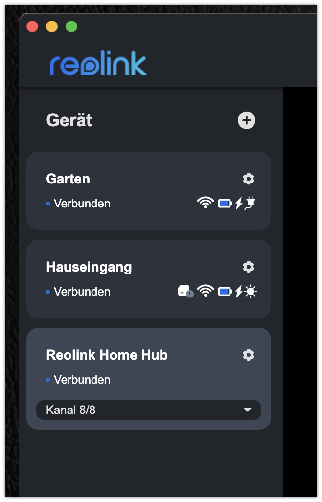

Die App auf dem MAC findet die Kameras und das Hub.

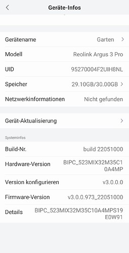

Meine Argus 3 Pro Konfiguration. Firmware ist laut App auf dem neuesten Stand!

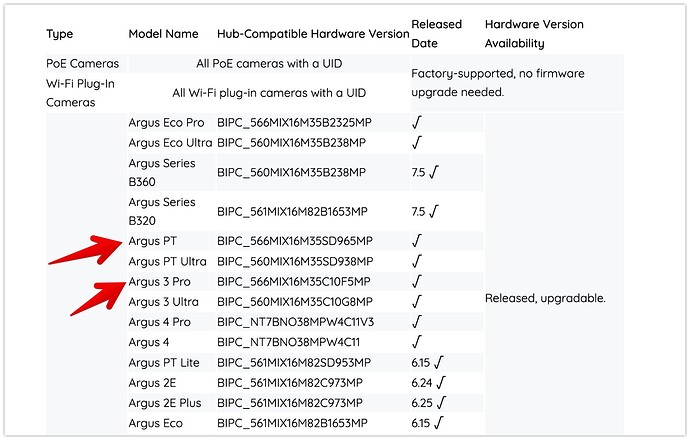

Wenn man weit genug unten auf der Liste guckt… Du hast wohl das neuere Model!!!

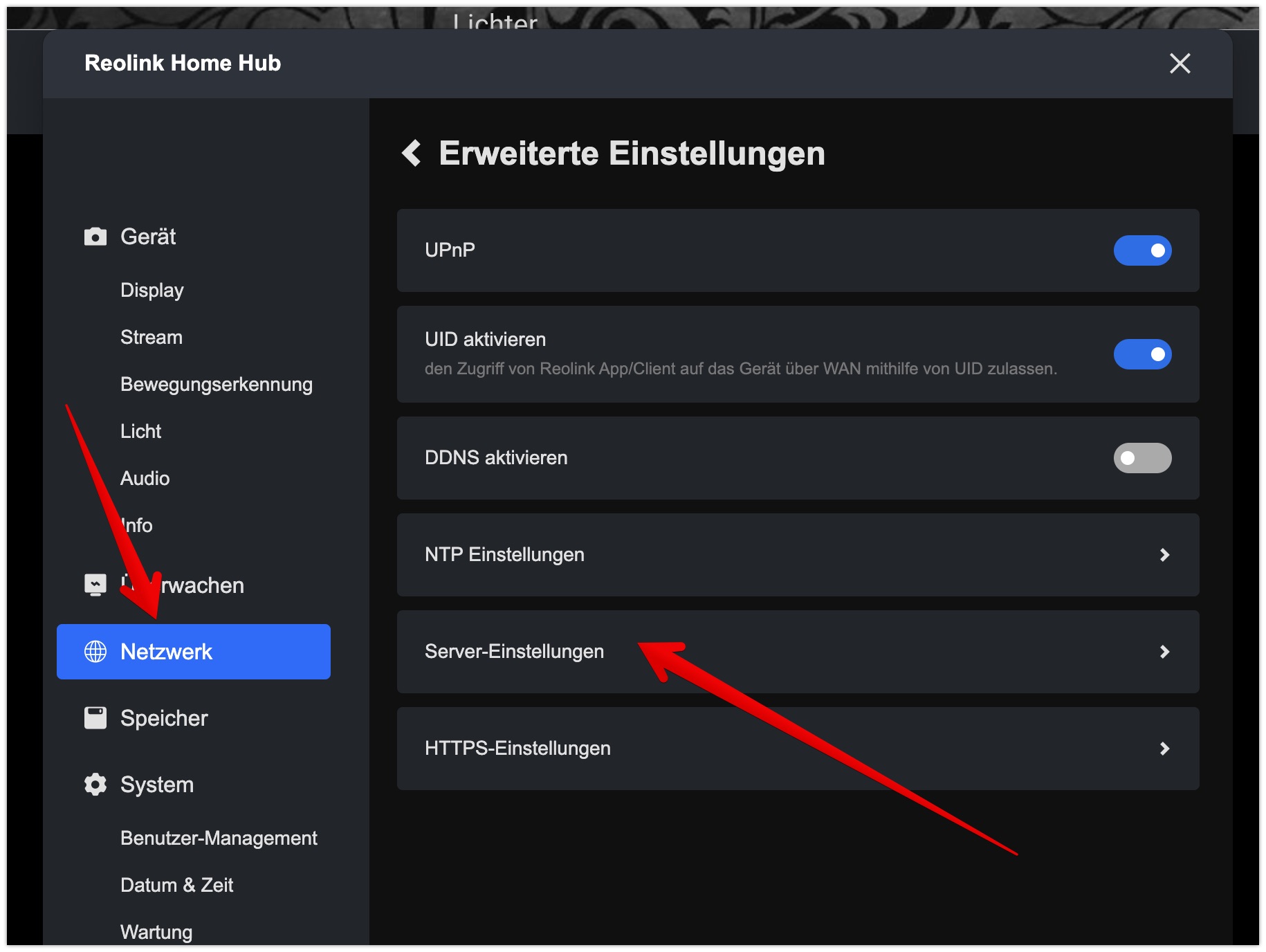

Bin ich jetzt selber drauf gekommen, die Ports müssen freigegeben werden… :crazy_face: Jetzt erkennt HA schon mal den HUB. Wenn das mit dem Update für die Kameras (Ende August) funzt, bin ich happy!!!
Ich hab auch die 4MP Version die aufs Update wartet (die 566MIX…)
Und ja, mit den Ports aufmachen in den Hub Netzwerkeinstellungen, da hab ich auch einen Moment gebraucht :stuck_out_tongue:

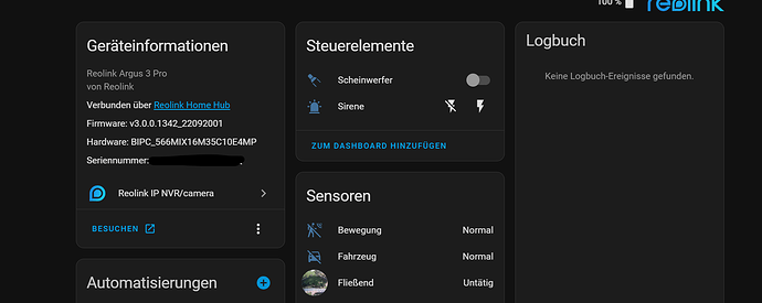

Die Argus 3 Pro BIPC_566MIX16M35C10E4MP kann jetzt hinzugefügt werden, einfach so…ohne FW Update, das will dann nach dem Verbinden kommen aber, die App meint die wäre aktuell, kommt bestimmt noch in Kürze :slight_smile:

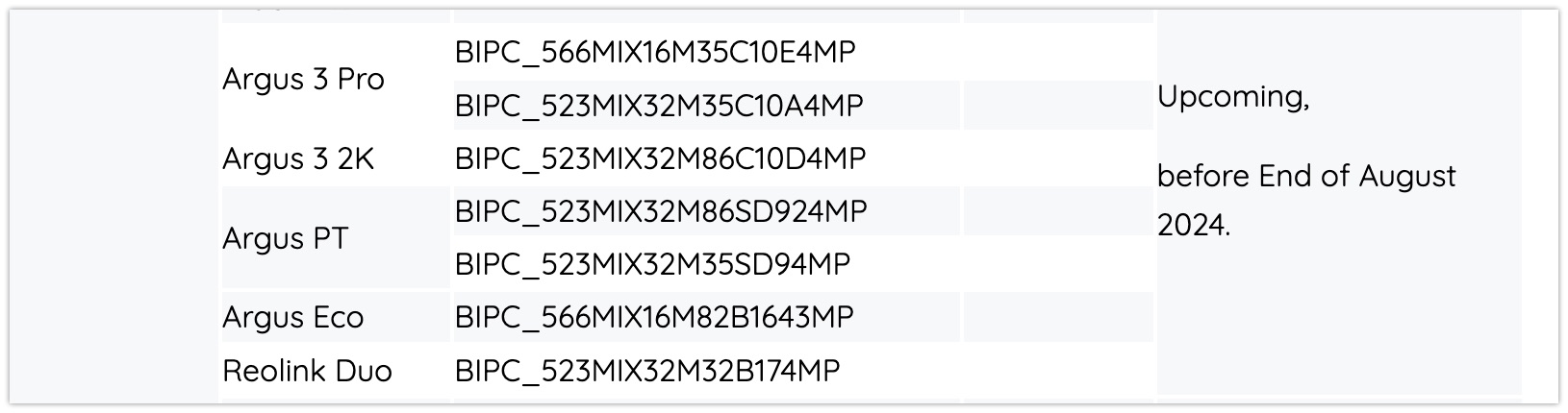

Die ARGUS PT müsste dann wohl spätestens morgen ein Update haben, bisher ist nichts gekommen. Bei der 3 PRO ist es “upcoming”… :crazy_face:

… und zurück damit. Meine beiden Kameras haben bisher kein Update erhalten, also kann ich den Hub leider nicht einsetzen. “Before End of August 24” hat jedenfalls nicht geklappt. Hätte sonst den Hub behalten.

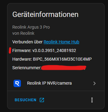

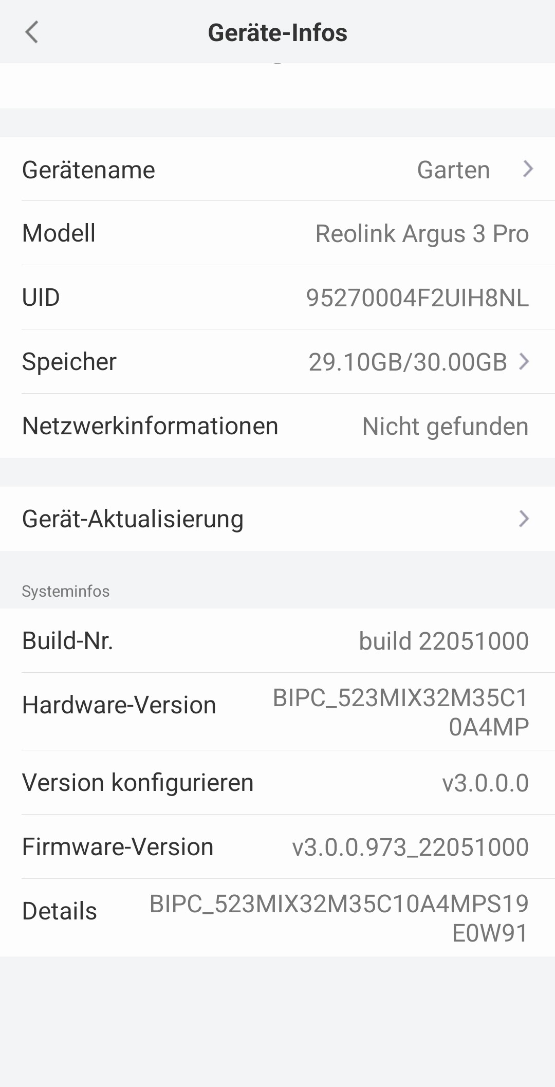

Hab Reolink nochmal angeschrieben ob sie mich vergessen haben, 10min später kam eine Antwort, eine FW-Update war verfügbar und die Argus 3 Pro funktioniert nun.
Am besten dem Reolink Support schreiben das die UIDs deiner Cams das FW-Upgrade gepusht brauchen damit diese im HomeHub funktionieren.
Habe ich und auf einmal “fand” meine Kamera auch das Update… Jetzt ist aber scheinbar eine ältere Version installiert als vorher. Ob es dann auch mit dem HUB klappt?
Laufen die jetzt bei Dir? Habe eben ein Angebot von REOLINK bekommen, die wollen mir eine kostenlosen HUB zur Verfügung stellen. Mal gespannt…

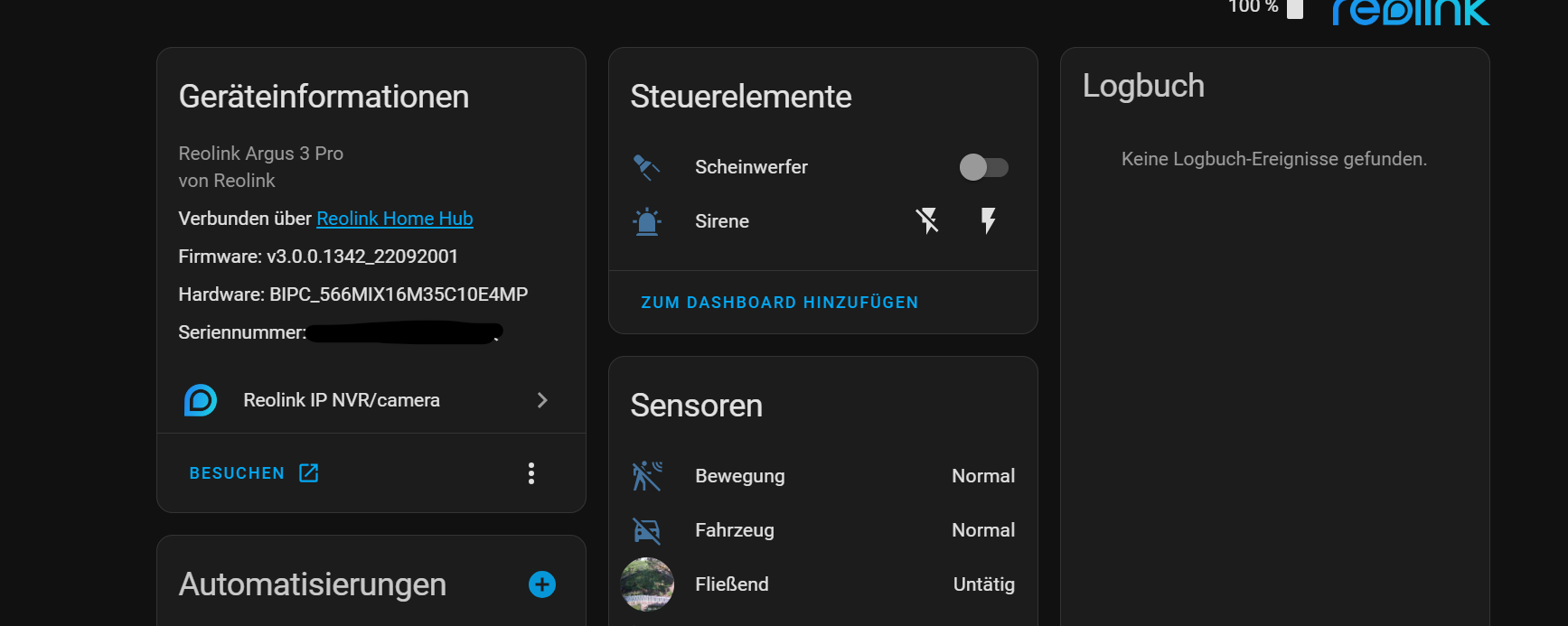

Ja, die 3 Pro läuft bei mir jetzt nach der holprigen FW Update Verteilung

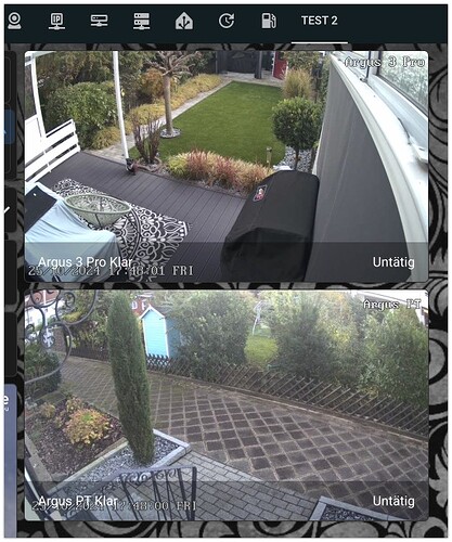

Heute kam der HUB von REOLINK und ich kann die ARGUS 3 PRO einbinden. Aufnahme etc funktioniert. Die ARGUS PT ist eingebunden, kann aber keine Aufnahmen, etc. machen. Unter HA kann ich mir beide Kameras anschauen. Die ARGUS ist aber leider etwas problematisch. Vermutlich, weil sie nicht korrekt eingebunden ist. Schon mal REOLINK angeschrieben, die sind da immer sehr flott bisher.
Der HUB ist problemlos eingebunden. WIFI geht also doch, die Kameras brauchen halt die entsprechende Firmware!!!
Toll, gestern Abend kontaktiert, heute schon ein Fix von REOLINK. Jetzt laufen beide Kameras ĂĽber den HUB und beide sind sichtbar unter HA. :+1:t4:
Ich hatte Probleme als ich die Kameras wieder draußen montiert hatte. Die Kameras haben dann den HUB nicht mehr gefunden, oder umgekehrt… :crazy_face: Per “default” werden sie direkt am HUB per WIFI angemeldet und da langt die Signalstärke wohl nicht. Habe sie dann auf mein WIFI “umgebogen” jetzt läuft es rund.
