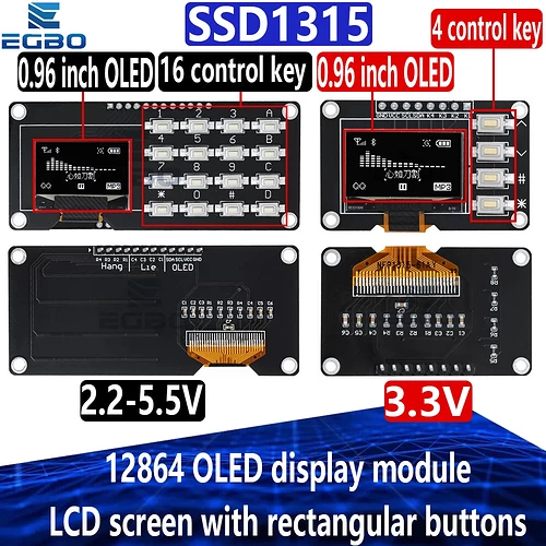

DIY ist keine Option? 1 bis 4 kleine Taster, einen ESP, einen DHT22 oder besser und einen Dopplerradar für als Annäherungssensor und ein OLED Display. Dann geht das Display nur an wenn jemand vor dem Ding steht.
Alternativ einen smarter Sensor für Temperatur und Luftfeuchte irgendwo im Raum und einen Wemos ESP mit ein paar Taster und einem kleinen OLED für die Steuerung.
