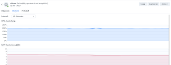

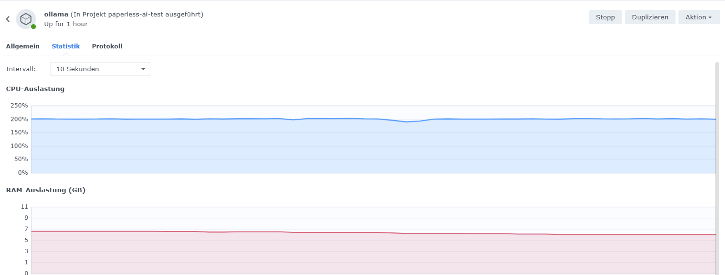

Oha. Ich ehrlich gesagt nicht, war alles elendig langsam, obwohl nur 7 Dokumente in Paperless. Ich habe noch einen Screenshot vom Test.
Am Speicher hat es definiert nicht gelegen. Bei Dir würde es dann eher so sein.
Interessant war auch, daß Paperless-AI noch llama3 nur 2 der 4 verfügbaren AMD CPU Threads auf der NAS in Anspruch nahmen.
