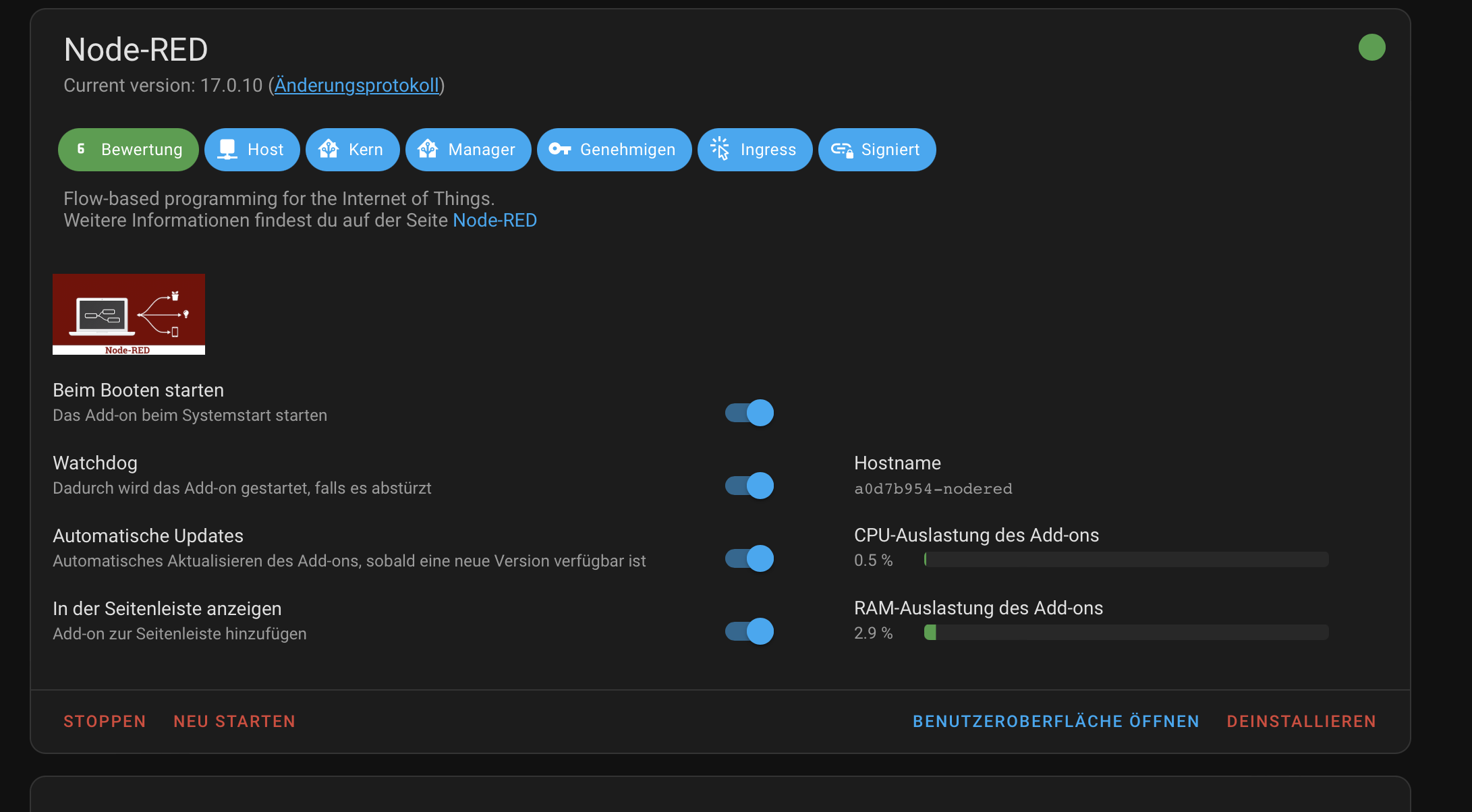

Ja, beim Addon sieht es so aus:
Da ich Node Red auch einmal neugestartet habe sieht das Protokoll so aus:

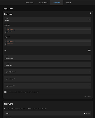

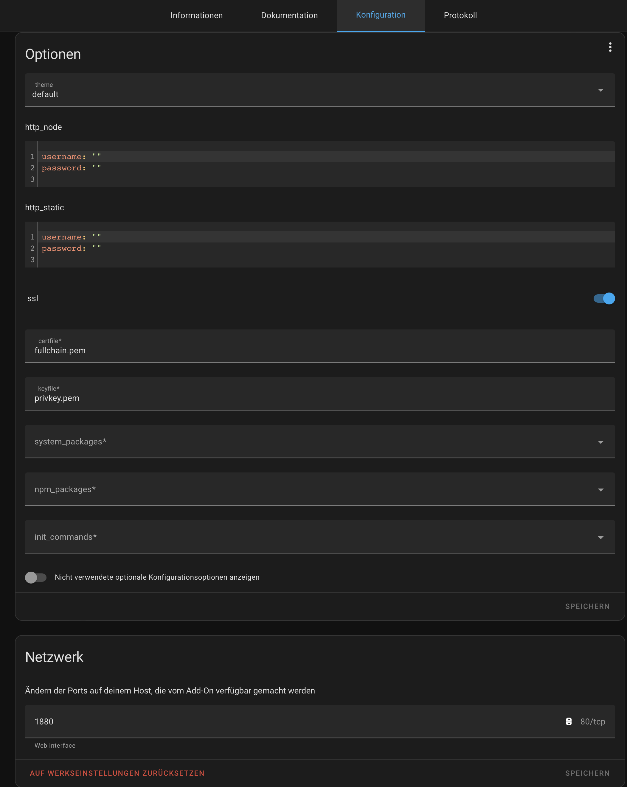

Unter Konfiguration sieht es bei mir so aus:
Mit credential secret meinst Du wahrscheinlich ein Passwort. Aber wo soll ich das genau eintragen?
Du hast SSL angekreuzt. Das funktioniert so nicht!!! Passwörter brauchst Du keine.
Den SSL-Haken raus und Du wirst ein Wunder erleben… :crazy_face:

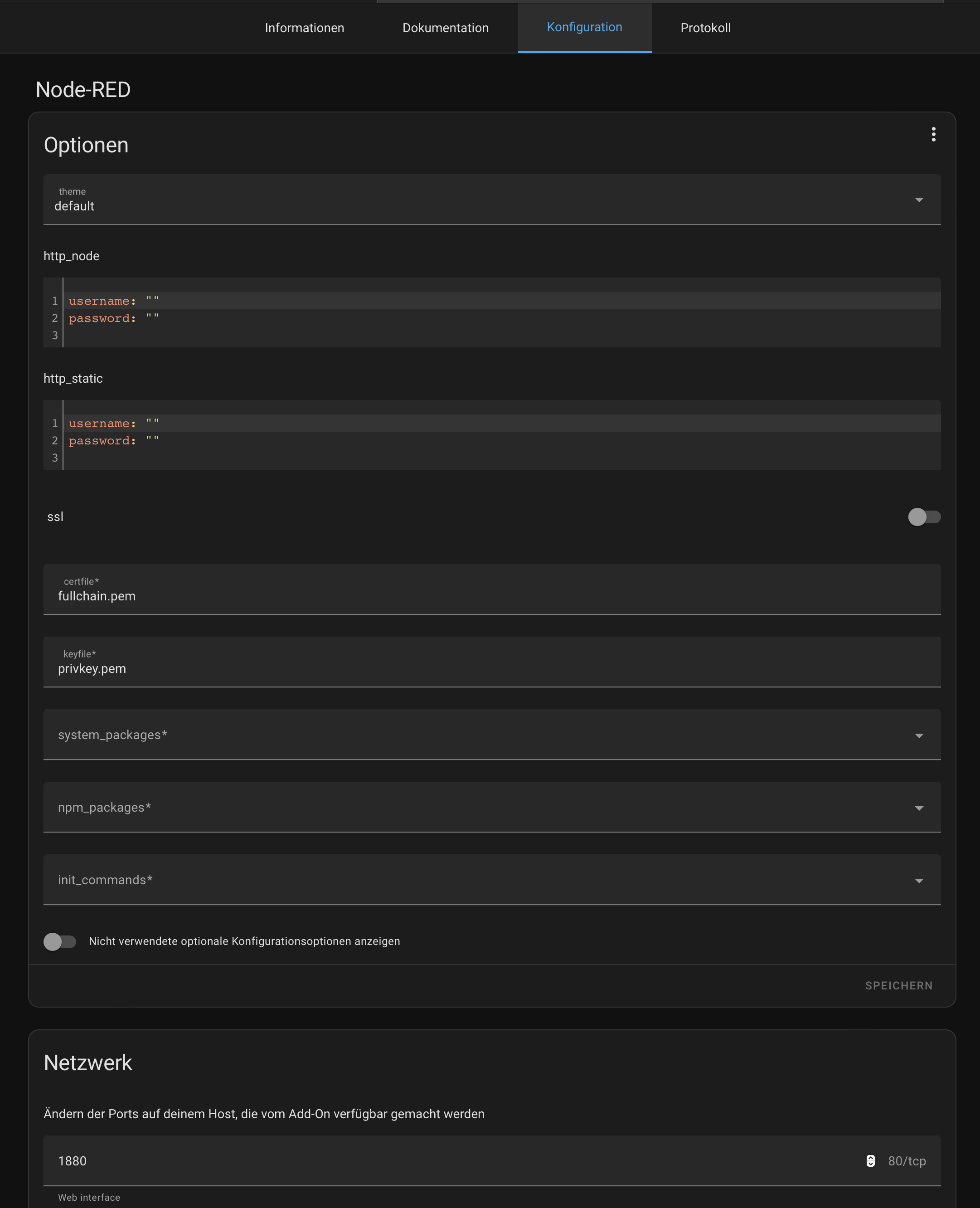

Tja, das Wunder hätte ich gerne erlebt, nur leider ist es nicht eingetreten. Ich habe ssl deaktiviert - gespeichert und das Addon neu gestartet. Dann habe ich auch HA mit allen Addons nochmal komplett neu gestartet, aber mir bleibt der Fehler bestehen. Sobald ich das Dashboard veröffentlichen will, bekomme ich trotz deaktiviertem “ssl” weiterhin den 404 Not Found Fehler. Ich habe auch den kompletten Browsercache geleert, der Fehler bleibt.
