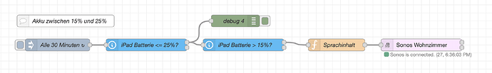

ich prüfe alle 30 Minuten das Akkulevel meines iPads ab und gebe über meine Sonos Lautsprecher eine Meldung ab, wenn der Akkuzustand unter 25% fällt. Wie kann ich in die Sprachausgabe das aktuelle Batterielevel implementieren? Der Wert der im Debug erscheint soll also in der Nachricht flexibel angepasst werden.
Danke für eure Hilfe.
[{"id":"b009799e34ce090f","type":"function","z":"aa26319630ddfcf5","name":"Sprachinhalt","func":"msg.payload = \"Achtung. Das Akkulevel deines iPads beträgt nur noch {msg.payload debug 4} %.\";\nreturn msg;","outputs":1,"timeout":0,"noerr":0,"initialize":"","finalize":"","libs":[],"x":850,"y":140,"wires":[["205ef2b9926b393a"]]}]
