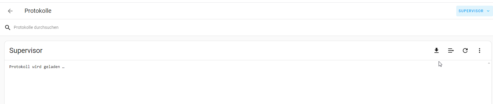

Bei mir werden keine Protokolle angezeigt… ich muss diese immer erst runterladen und die Datei dann umständlich öffnen.
Wenn ich z.B. auf ein Add-On gehe und dort oben rechts auf Protokoll, steht da einfach nur: Vollständiges Protokoll wird geladen …
Hier mal ein Beispiel: Beispiel hosted at ImgBB — ImgBB
Aber mehr passiert nicht… egal wie lange ich das offen lasse.
