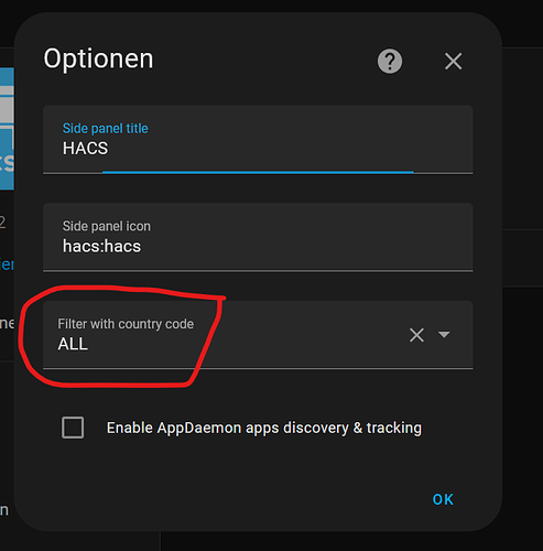

Ich musste in Einstellungen → Geräte & Dienste → HACS auf “Konfigurieren” klicken und dort die Länderauswahl einstellen.
Danach wurde das Update auf HACS 2.0.2 gemacht und alles war gut.

Das war tatsächlich meine Lösung um HACS wieder zum laufen zu bringen. Vielen Dank!!!
Statt “ALL” habe ich auch auf “DE” gestellt.

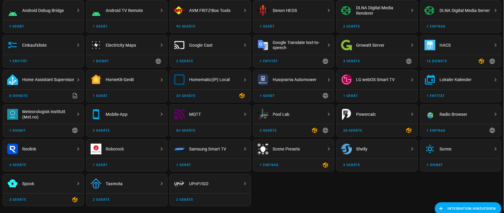

Anbei meine Integrationen.
Bis auf Scene Presets läuft unter HA 2025.1 alles rund und die neue Auto-Backup-Funktion finde ich toll.

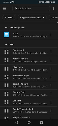

@peterfurt meint bestimmt die Leere unter “Heruntergeladen”.
ich will ja nichts sagen aber HACS 2.0.2 ist das aktuelle 2.0.1 ist schon alt…
grafik
Bei mir wird alles angezeigt und wen ich durch die Heruntergeladenen Sachen durch scrolle sollte ich das mal dringend aussortieren soviel wie da drin ist.
Genau das meinte ich, danke. Die Dateien unter “Heruntergeladen”. Dort werden mir keine angezeigt, unter HACS im Addon Store dagegen schon…
Genau die meinte er. :slightly_smiling_face: Zumindest habe ich das auch so verstanden und diese Leere ist halt bei mir mit HA Core 2024.12.5 und HACS 2.0.2 auch vorhanden. Was ich @peterfurt dann ja auch gepostet habe.

Ich habe jetzt einen kompletten Neustart vom System durchgeführt, was an der unvollständigen Liste bei “Heruntergeladen” in HACS 2.0.2. unter HA 2025.1. nichts ändert.
