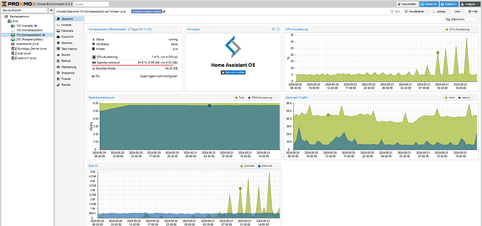

zu 1: ist mir noch nicht aufgefallen das der Wert gegen 0 geht

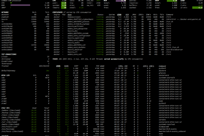

zu 2: ein Screenshot

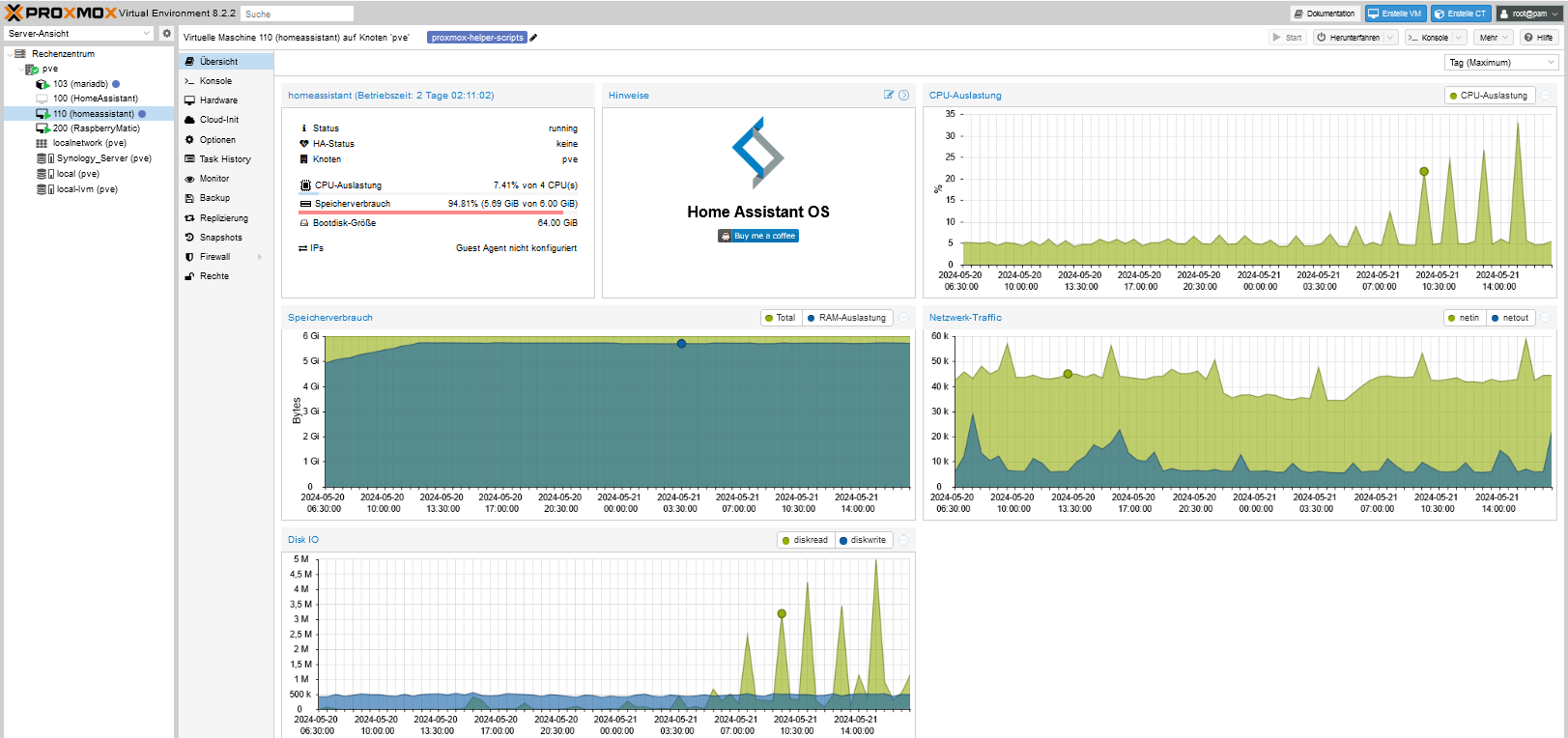

zu 3: ich denke hier hatte ich einen Reboot von der VM, um über längere Zeit den Anstieg des RAM-Speichers zu sehen( nachher keine Versuche bis heute unternommen)
Ja, ist zwar nicht 0, aber ich dachte das da vielleicht ein Prozess viel IO macht ist aber aktuell, im Screenshot ok

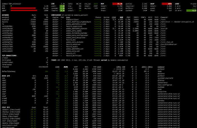

Bei dem hätte ich eher ein Auge drauf, da gibt es den python3 Prozess
Klick mal auf Mem dann sortierst Du nach Memory und beobachte man den Prozess.
P.S.: Das sind Momentaufnahmen, deswegen, keine Panik. Was immer Dir da in die Suppe spuckt, liegt vielleicht an der Installation, Du hast die VM mittels Helfer Skript erstellt, mit Standard, oder individual
also der python 3 Prozess nimmt den meisten RAM-Speicher.

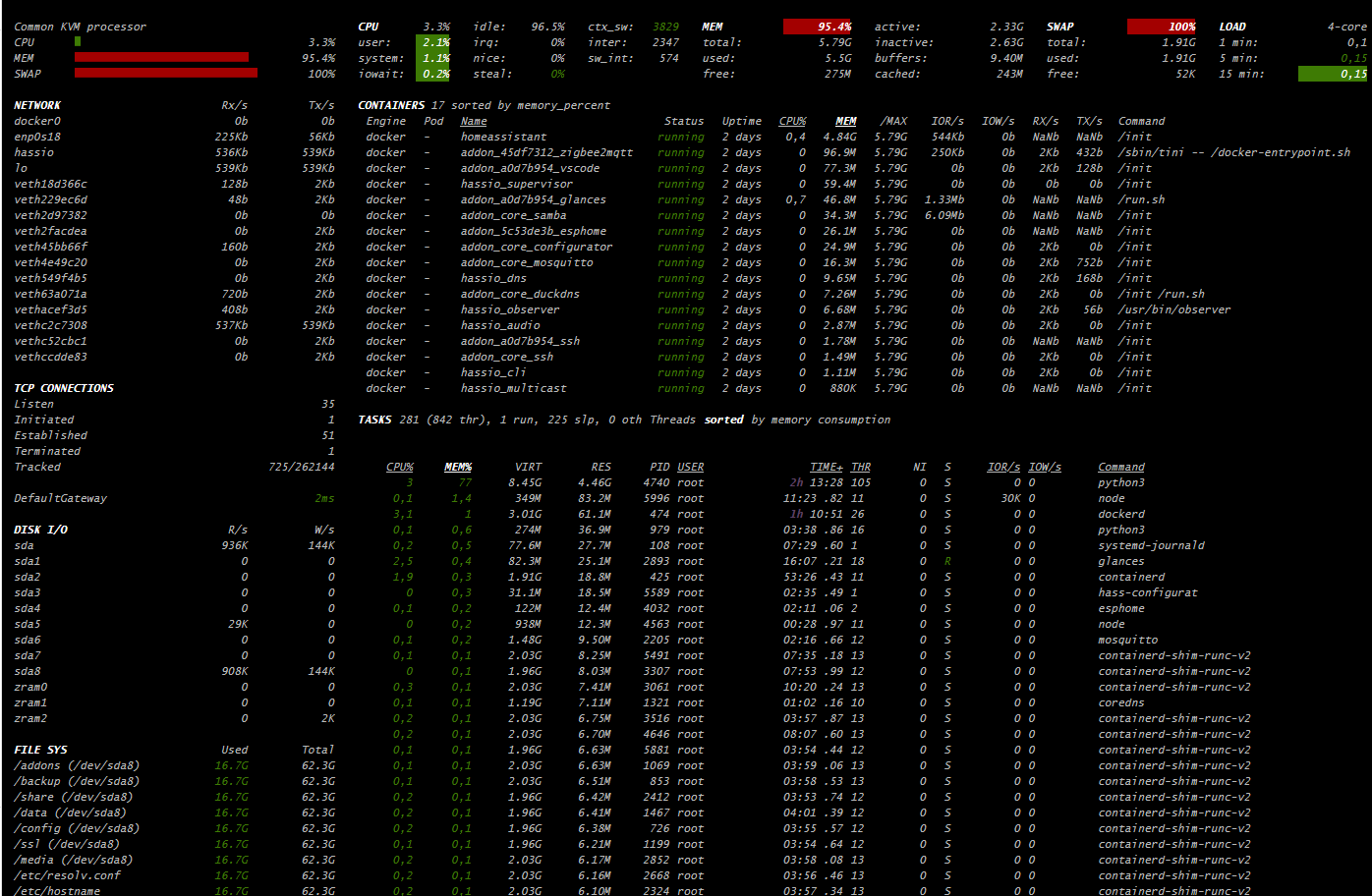

Hier noch mal aktuelle Screenshots
Ohne jetzt zu wissen, was Du gemacht, nicht gemacht hast, ist da was im Argen, Du nutzt den Swap der wird zu 100 % ausgenutzt, Du nutzt aktuell ein Swap von ~ 2 GB

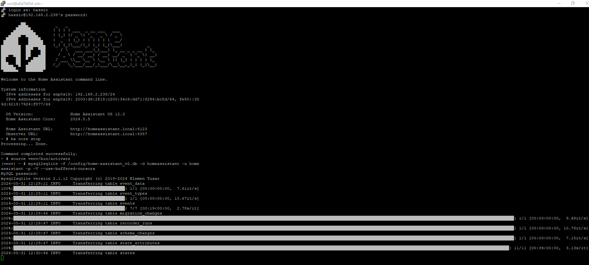

Die SSH Verbindung wird über Putty aufgebaut.
Im Projekt darf die Datei der SQlite nicht vorhanden sein.
Bei den ersten Versuchen wurde nach ca. 20 Minuten ein Popup-Fenster
eingeblendert, das keine Verbindung zu Putty besteht.

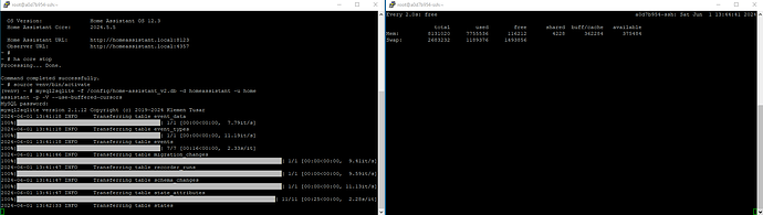

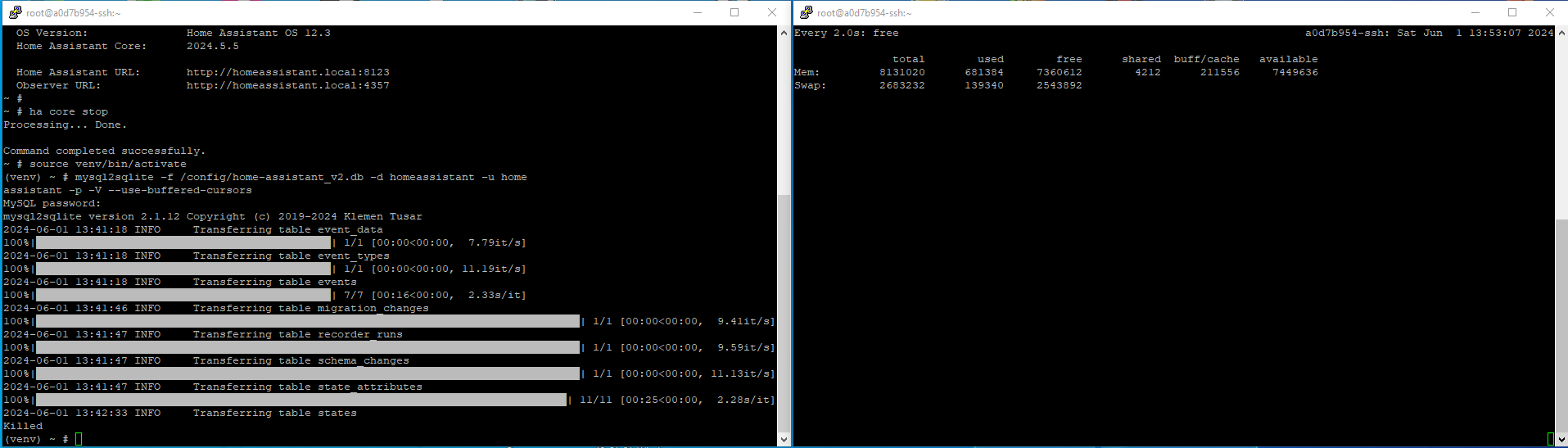

Jetzt verhält sich die das Fehler bild etwas anders. (siehe Screenshot)
Hatte auch schon den Versuch mit einer “Leeren VM” nur mit MariaDB
gemacht, hatte den Gleichen Fehler.

Hierfür hätte ich zwei Erklärungen,
  1. Putty Keep Alive ist zu klein eingestellt, nicht eingerichtet
  2. nach besagter Zeit hat sich HA aufgehängt, da kein Speicher (Memory) mehr vorhanden ist

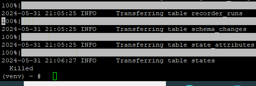

Keine Bilder von Text, Text gehört in Code Tags </> :wink:

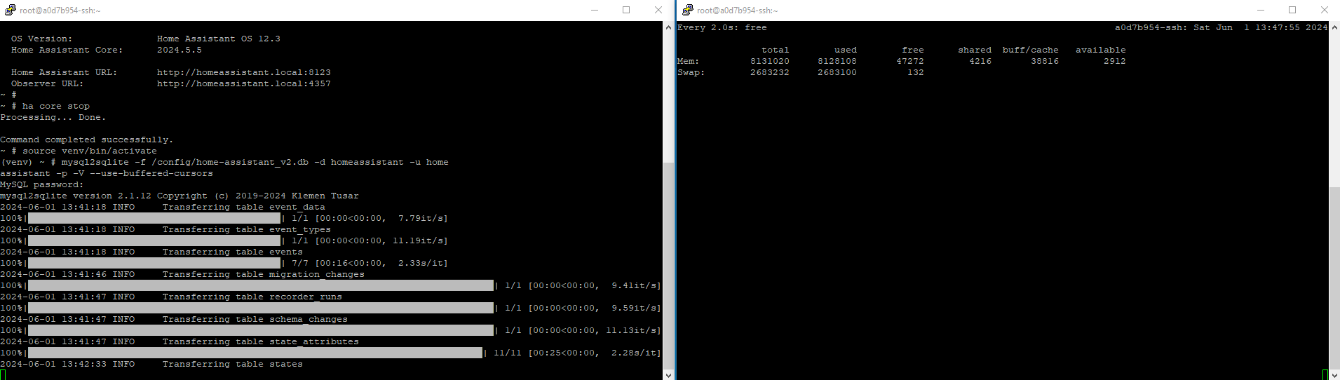

Auch hier Killed wurde der Prozess der Migration, abgebrochen, weil ich vermute, dass Dir das Memory ausging.
Wenn Du eine zweite Putty Session aufmachst und das ausführst,
➜  ~ watch free
Dann siehst du das Memory und kannst sehen, ob das beim Ablauf der Migration gegen 0 geht.
Every 2.0s: free                                                                                                                                                                                                                                                                       a0d7b954-ssh: Sat Jun  1 10:39:03 2024
               total        used        free      shared  buff/cache   available
Mem:         7937084     1549084     3274176        4312     3214640     6388000
Swap:        2620960      316664     2304296

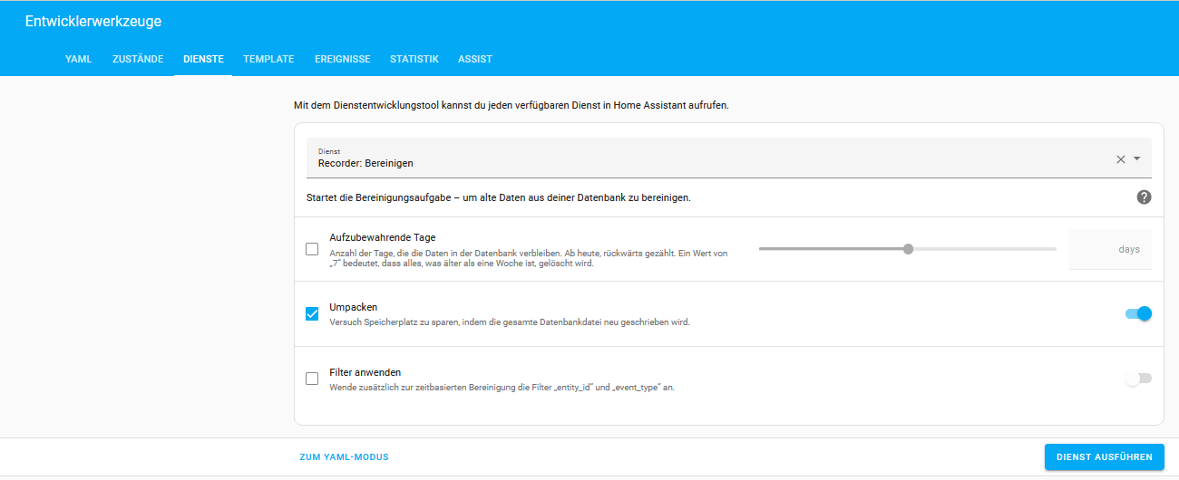

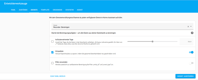

  • von meinem laufenden System ein Record:purge ausgeführt

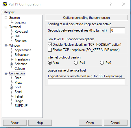

Putty Keep Alive auf 0 → also ausgeschaltet
grafik

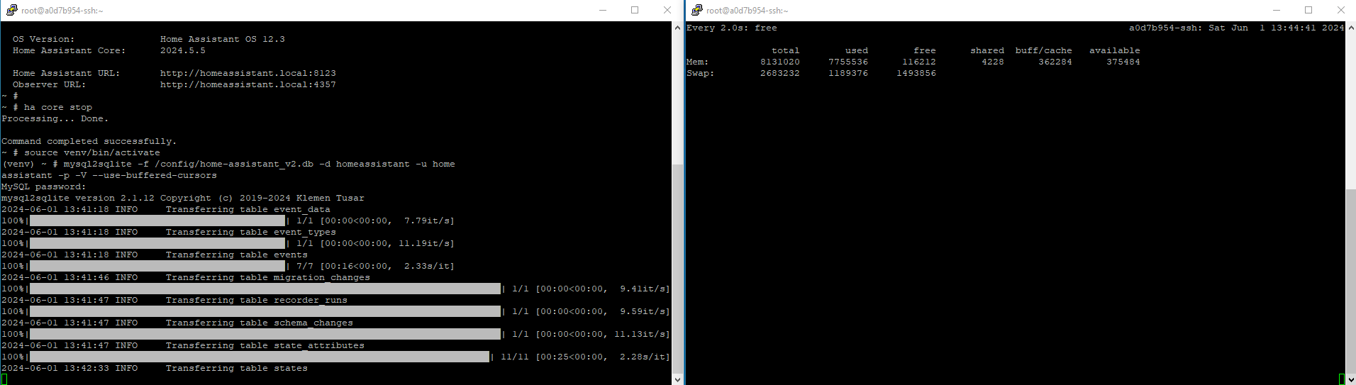

Starten der Migration → Gleiches Problem → Memory von 8GB wird fast komplett genutzt → hier noch ein paar Screenshots
Da sollte eher so was von 30 Sekunden oder 1 Minute stehen, dass beim Nichtstun nicht aus Versehen die Verbindung unterbrochen wird.
Das reicht wohl noch nicht, gerade wenn Du viele Daten hast, es bricht ja immer bei den states ab.
Ich habe im Netz einiges gefunden, die das bestätigen und das die ihrer VM so um die 32 GB verabreicht haben.
Das Tool mysql2sqlite braucht da wohl einiges an Ressourcen.
Wenn Du den Speicher hast, vergrößer ihn, wenn nicht, stoppe alle LXC, VMs, die DU nicht brauchst.

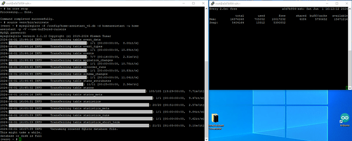

VM von Raspberrymatic gestoppt,
und meinen kompletten RAM 16GB der VM zugewiesen.
Die Migration gestartet, nun geht es bei der Migration weiter.
Jedoch am Ende immer noch ein Fehler.
Die SQLite ist aber mit einer Größe von 5GB erstellt worden.

Der Fehler, der da gemeldet wird, ist, dass die Platte voll ist
grafik
Du solltest einmal über Deine Ressourcen schauen und schauen, dass Du regelmäßig die Datenbank aufräumst.
