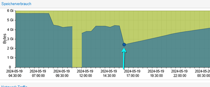

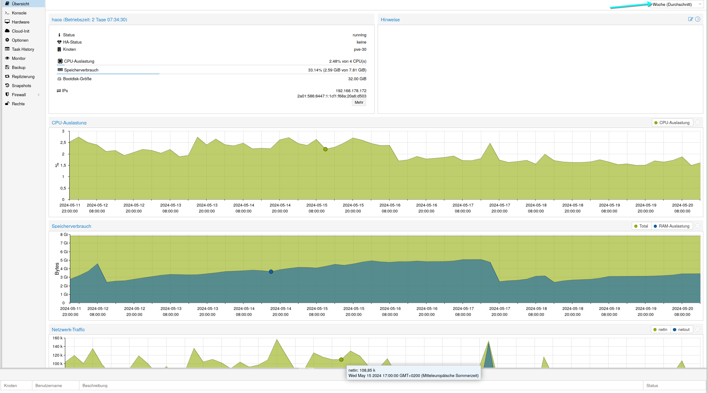

ich muß mich noch mal bezüglich meines Problems mit dem RAM-Speicher melden.
Ich habe HA unter Proxmox neu aufgesetzt.
Bin jedoch noch nicht mit meine Überarbeitung fertig.
System läuft aber soweit.
Habe die Standart-Datenbank und nicht Maria-DB.
Der Ramspeicher läuft jedoch immer noch vol, jedoch langsamer.
Hatte schan mal aller Automatisierungen deaktivier, hatte jedoch keinen Einfuss.
Hat vieleicht noch jemand eine Idee.
Oder kann es auch ein Problem von HA selbs sein?

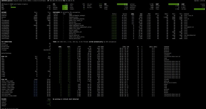

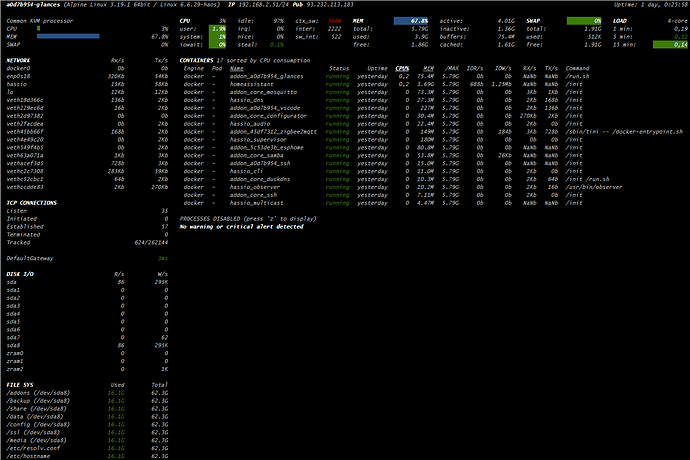

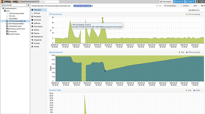

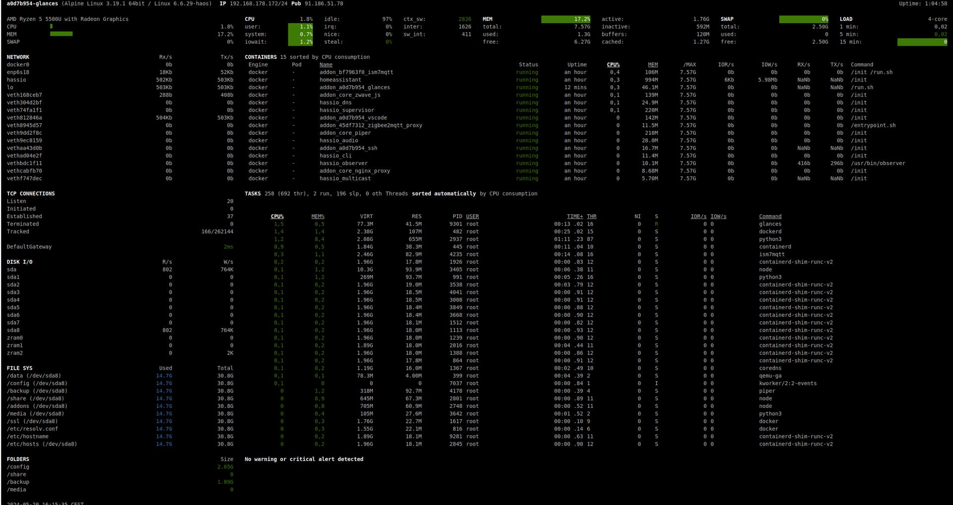

Hier noch mal Screenshots.
Danke euch
Erklären kann ich das nicht, aber mal ein paar Fragen.
  1. geht der Wert auch mal gegen 0?

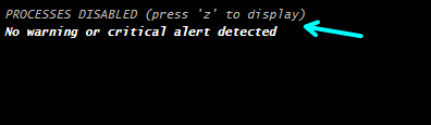

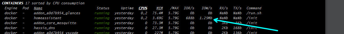

  2. wenn Du während glance offen ist mal z drückst, welche Applikation/Task ist da denn der Spitzenreiter?
    grafik
  3. kannst Du Dich noch daran erinnern, was Du gestern um ~16:30 Uhr gemacht hast?
So sieht das bei mir aus, ich habe aber auch vor ca. 1 Stunde mal wegen Anpassungen neu gestartet.
