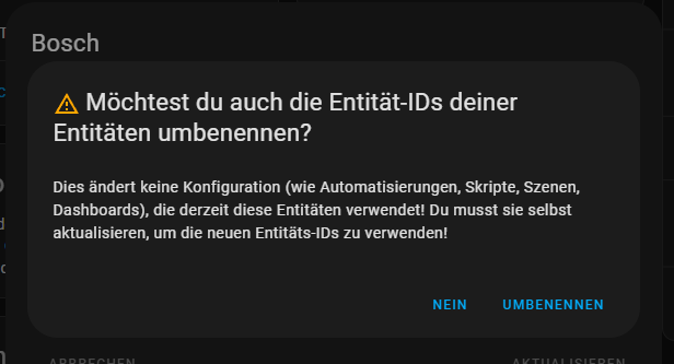

hab eine Frage bzw ein Problem ich will eine Entität ID Aktualisieren damit er das richtige Bild benutzt aber jedes mall bekomme ich diese Meldung
Screenshot 2023-10-05 175434
Hab Mehrere Tasmota geräde aber das ist das erste mall das ich die Meldung bekomme.
Hat Vielleicht einer eine Ahnung warum dieser kommt ?
wen ich die Id Manuel ändere sagen wir Zb. sensor.bosch_energy_factor
Findet die Auto-Entität Card dies nicht

Entitäts-ID will ich ja machen dies macht er aber nicht :face_with_raised_eyebrow:
diese ID Wird noch in keiner Automatisierungen genutzt
wen ich auf Umbenennen gehe bleibt es nach wie vor sensor.tasmota.engey_day
sollte aber eigentlich nach der Umbenennung sensor.bosch.engey_day heisen

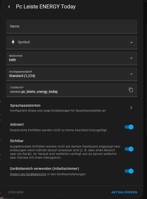

sie sieht das bei meiner anderen aus

sorry für die späte Antwort hab den Fehler gefunden es war noch im Energie Dashboard das hat es verhindert
