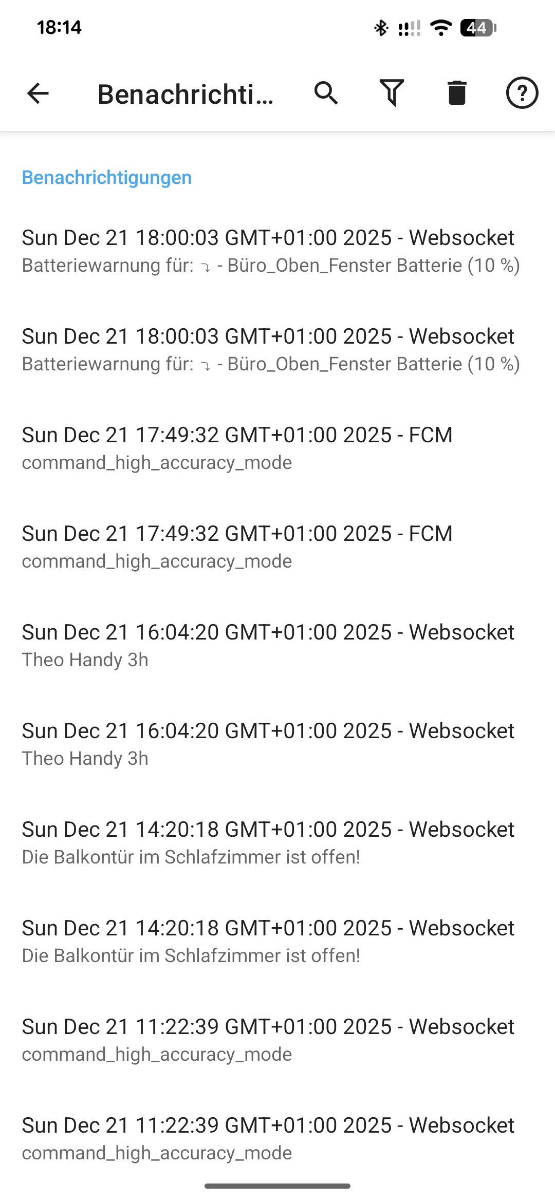

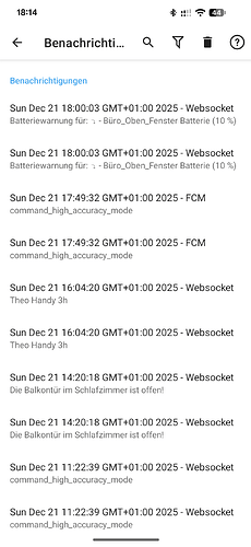

Ich bekomme seit einiger Zeit jede Benachrichtigung aus der Companion-App doppelt.
Alle Popup’s kommen zeitgleich doppelt an, also auch aus verschiedenen Automationen.
Hat jemand ne Idee, wo mein Fehler liegt?
