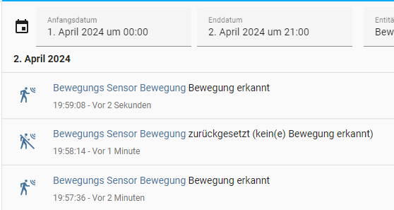

Der Bewegungssensor schreibt doch eine “Trigger Time” ins Log. Könnte man die nicht auch in eine Variable schreiben lassen? Dann könnte man über eine “if - then - else” Abfrage herausfinden ob die Dame aufgestanden ist.
Z.B. so ähnlich
Um 08:00 wird abgefragt ob …
If (trigger_time) > “05:00:00” and (trigger_time) < “08:00:00” then “alles ok”
else “alarm”
