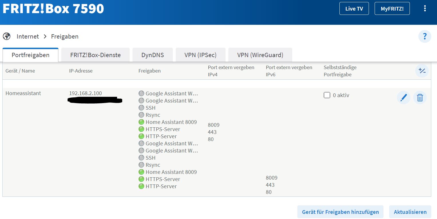

Nun habe ich die Protfreigabe in meiner FritzBox 80 + 443 → auf mein Homeassistant freigegeben.
Bei DNS-Rebind-Schutz habe ich nichts mehr drin. Das hatte mich beim Testen immer auf die Fritz.Box Oberfläche weitergeleitet wenn ich meine DuckDNS Domain aufgerufen habe.

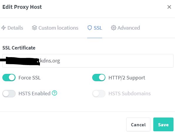

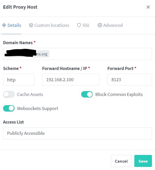

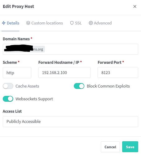

Mein Nginx habe ich so eingestellt:
222

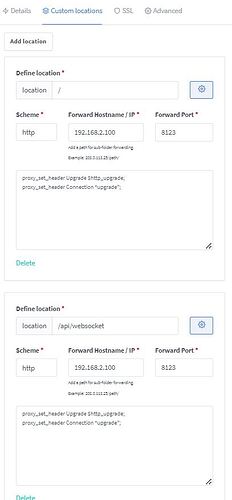

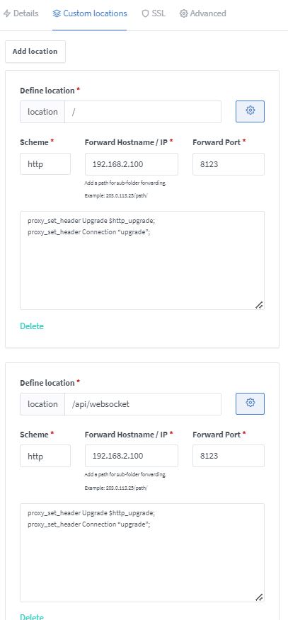

Dann habe ich versucht Custom locations anzupassen. Ob das nötig ist weiß ich nicht.

Nachtrag:
Custom Location
FritzBox Protfreigabe
