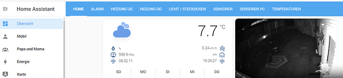

ich habe 3 Dashboards. Im ersten, meinen Hauptdashboard, befindet sich eine Unterkarte namens Wetter (url wetter).
Wie navigiere ich von den anderen Dashboards nun zu dieser Unterseite Wetter?
Habe schon so viel versucht, lande dann immer in meinem Hauptdashboard auf der home Seite
