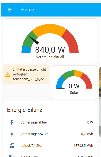

Das führt dann im dashboard aber leider zu so einer unschönen Anzeige
Frage also: Kann man den WR 24/7 durchlaufen lassen oder bläht man das Datenvolumen dann unnötig auf?

Aber dann steht ja auch morgens, bzw. nach 0 Uhr und bis der WR wieder startet, der Wert des Vortags im Dashboard…
das mit der Bedingung funktioniert nicht, denn wenn kein Wert verfügbar ist kann auch nicht geprüft werden, ob der >0 ist. Man könne vielleicht mit Sonnenauf- untergang arbeiten …
leider nein, es steht “nicht verfügbar”

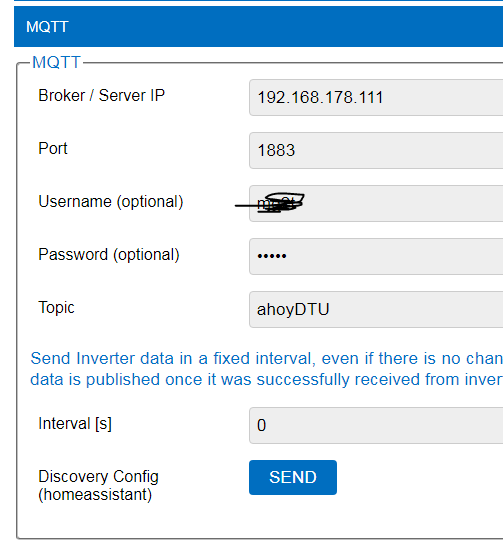

Ich weiß nicht ob es bei Ahoy diese Möglichkeit auch gibt, aber bei OpenDTU kann man das so machen:
Dann steht “0” statt “nicht verfügbar”
in der Tat sendet eine ahoyDTU auch über MQTT aber ich wüsste nicht, an welcher Stelle ich dieses jetzt einstellen könnte. in der DTU gibt es nur diese Optionen
aber ich habe auch nicht die allerneueste Firmware auf meiner DTU
