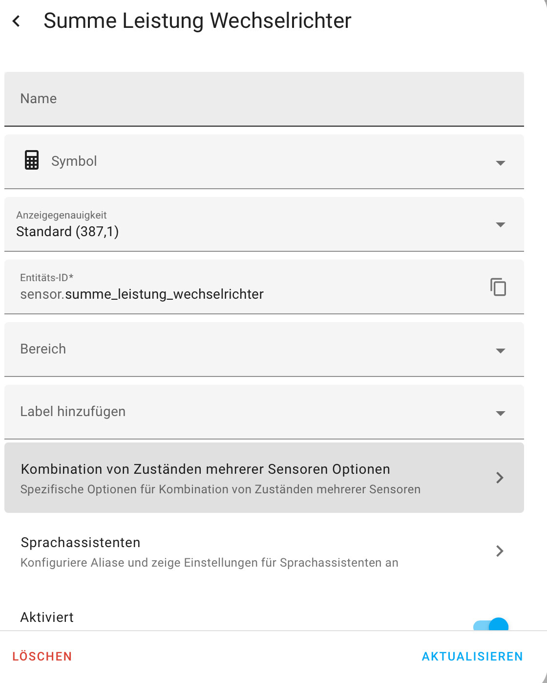

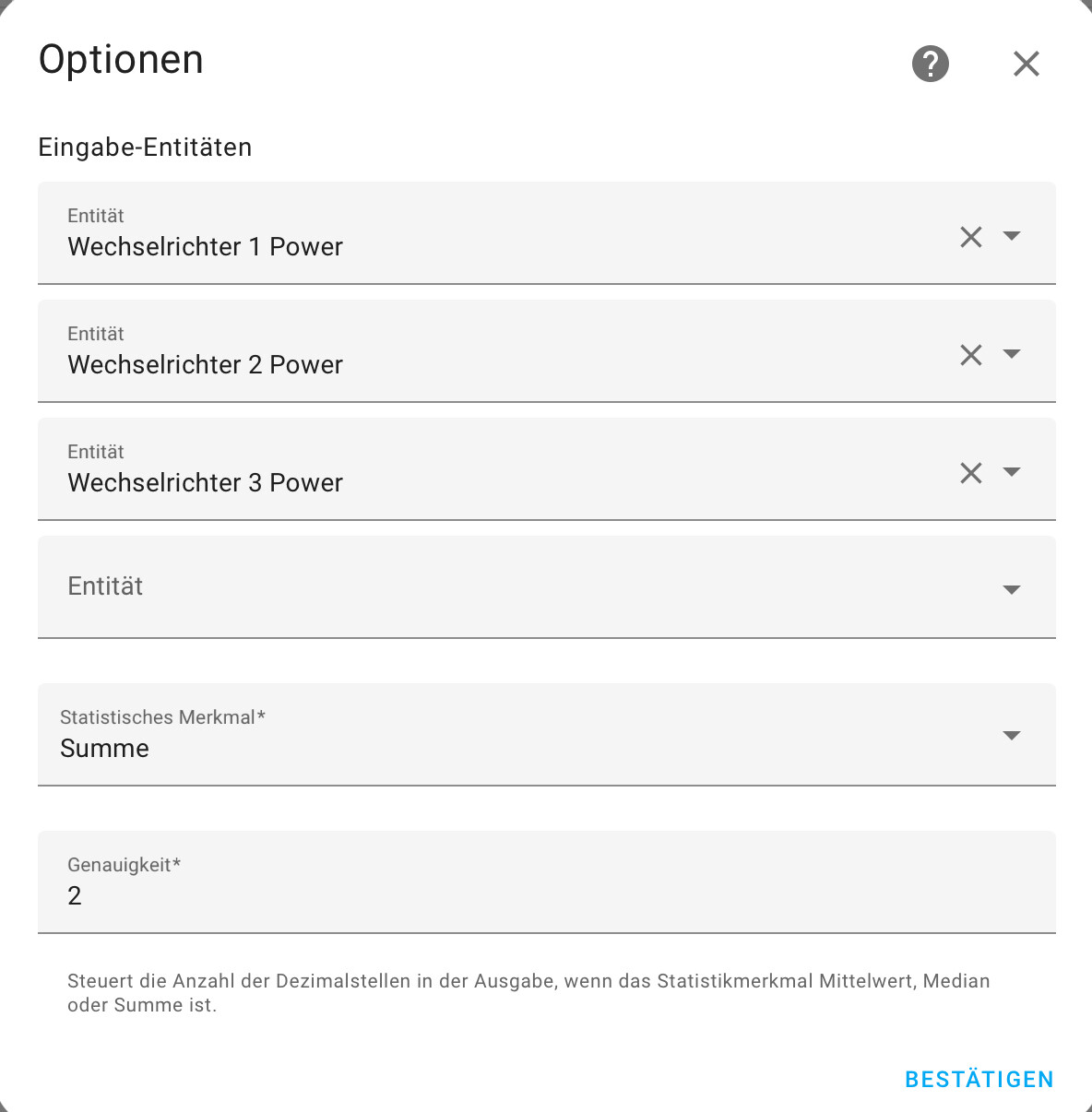

Ich lasse mir auf meinem Dashboard u.a. die aktuelle Leistung meiner kleinen PV Anlage anzeigen. Das ist die Summe aus der Leistung von 3 Wechselrichtern, ermittelt durch den Einsatz eines Helfers.

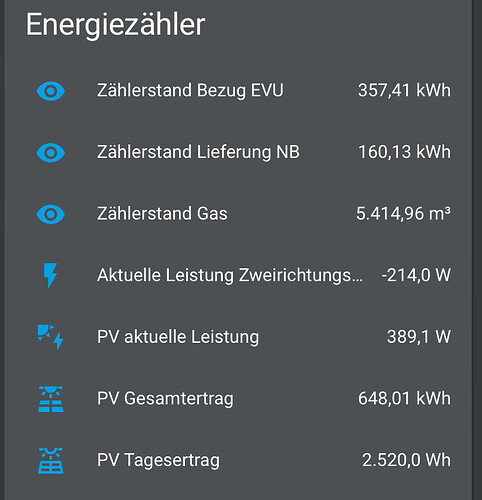

Danach schalten sich die Wechselrichter ab, liefern keine Daten mehr und auf dem Dashboard wir ich meine “unbekannt” als Wert angezeigt, muss ich heute Abend noch mal schauen. “Unbekannt” steht dann bei “PV aktuelle Leistung, PV Gesamtertrag und PV Tagesertrag”.

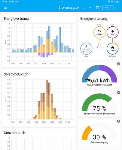

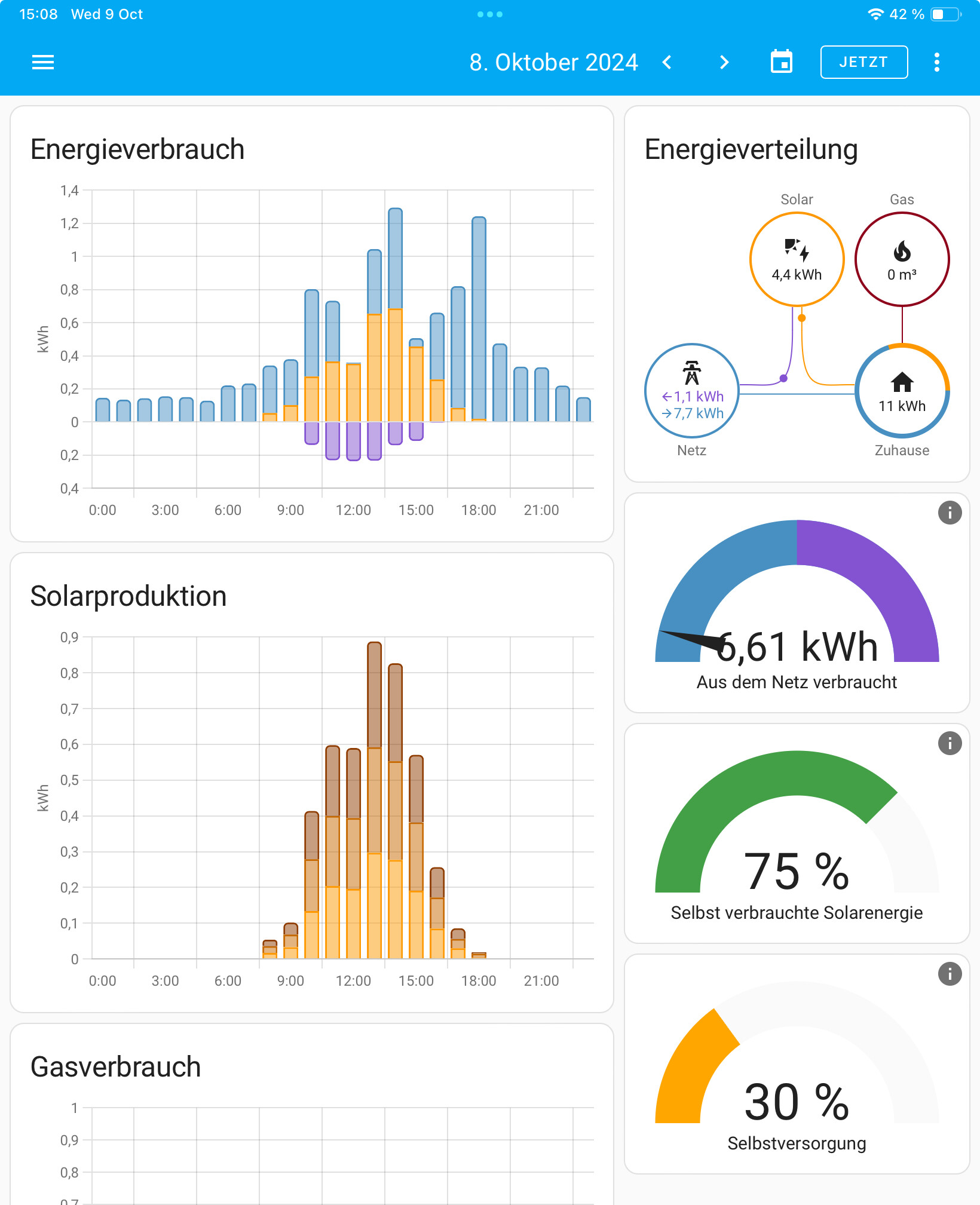

Irgendwie muss das ja Möglich sein denn im Energiedashboard bleiben die Daten ja auch stehen, als Bespiel das Energiedashboard von gestern.

habe das so weit wie im verlinkten Beitrag beschrieben (Verbrauchszähler einrichten) nachgebaut und das funktioniert bei Tages- und Gesamtertrag ganz hervorragend. Danke schon mal dafür!
Was ich noch nicht hinbekommen habe ist die aktuelle Leistung. Da macht das ja mit einem Verbrauchszähler keinen Sinn.
Hier möchte ich nur eine Null stehen haben wenn die Wechselrichter nicht mehr erreichbar sind.
