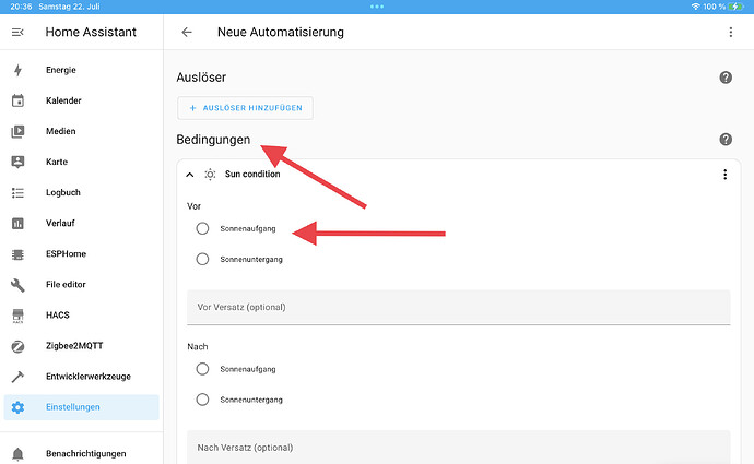

In der Automation als Bedingung: Sun (sonne) (Untergang, Versatz, usw. Kannst Du nach Wunsch einstellen)
Hab was eingestellt. Muss ich gucken ob es funktioniert. Zusammen gefasst steht jetzt da…
Trigger : Licht Nacht eingeschaltet. Dauer 10 Minuten
Bedingung : 1 Confirm sun after sunrise before sunset
2 Bewegung Flug Motion erkennt Bewegung
Aktionen : Licht Nacht einschalten.
Sollte so funktionieren denke ich.

Solltest du das nicht rumdrehen?
So ist die Bedingung doch nach Sonnenaufgang und vor Sonnenuntergang, also tagsüber erfüllt.
Also ich würde nach dem was Du geschrieben hast meinen dass das so umgesetzt werden kann:
Trigger: Flug Motion erkennt Bewegung
Bedingung: confirm sun after sunset before sunrise
Aktion: Licht Nacht einschslten
und ne 2. Automatisierung;
Trigger: Zustand Licht Nacht eingeschalter für 10 Minuten
Aktion: Licht Nacht ausschalten
Was das was Du als Trigger schreibst genau sein soll, verstehe ich nicht. Und es erscheint mir unlogisch, dass Du ein Licht das bereits seit 10 Minuten brennt einschslten musst.
Bei meiner Lösung geht jetzt das Nachtlicht immer nach 10 Minuten aus, auch wenn Dus irgendwie anders einschaltest. Willst Du das nicht braucht die zweites Automatisation noch die Bedingung, dass es durch diese Flug Motion eingeschalter wurde.
