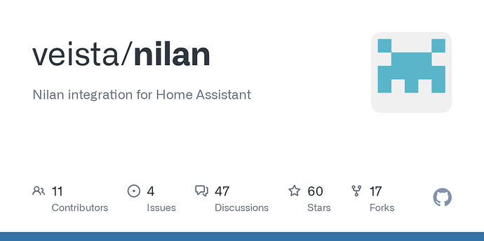

zur Info vor ~35min kam ein Update auf 1.2.20.
Danke, für die Info :grinning:
Das Update hat geholfen, jetzt funktioniert wieder alles. Bei mir wurde das Update nicht aktiv angezeigt. Ist das normal oder hätte ich noch irgendwas einstellen müssen?
HACS aktualisiert nicht im Minutentackt morgen früh hätte er dir das wahrscheinlich angezeigt.
Mir ist es nur aufgefallen da ich danach gesucht habe und dann auf Github gesehen hab das es grade ein Update gab, deswegen war da die Suche für die Hilfe für mich vorbei.
Wollte eigentlich nachgucken ob andere bei Github die Probleme gemeldet haben.
