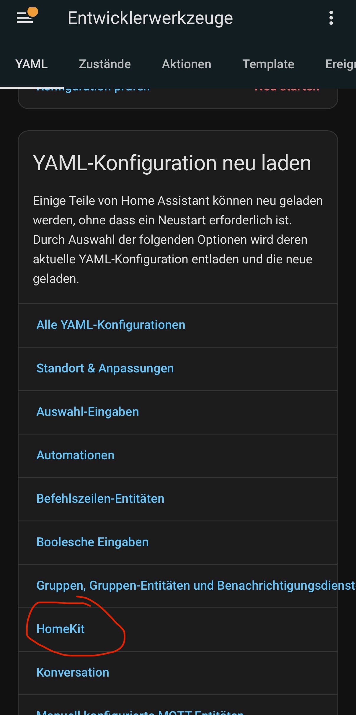

Du sprichst von der HomeKit Konfiguration?
Nach Änderung der Konfiguration einfach die HomeKit Konfiguration neu laden.
Entwicklungswerkzeuge
Genau,
ja das hab ich gefunden. Anschließend wird mir ein neuer QR-Code erstellt. Muss ich den dann nicht zwingend nehmen und meine “alte Bridge” wird einfach aktualisiert?
Das einrichten über den QR Code, machst nur einmal. Bei der initialer Einrichtung.
Beim hinzufügen / entfernen von Geräten, dann nur die Konfiguration neu laden. In Homekit wird dann die Bridge um neue Geräte ergänzt, bzw. Geräte werden entfernt. Du musst dann in HomeKit nur noch die neuen Geräte den Räumen zuweisen.
