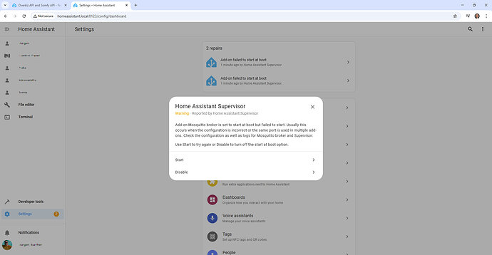

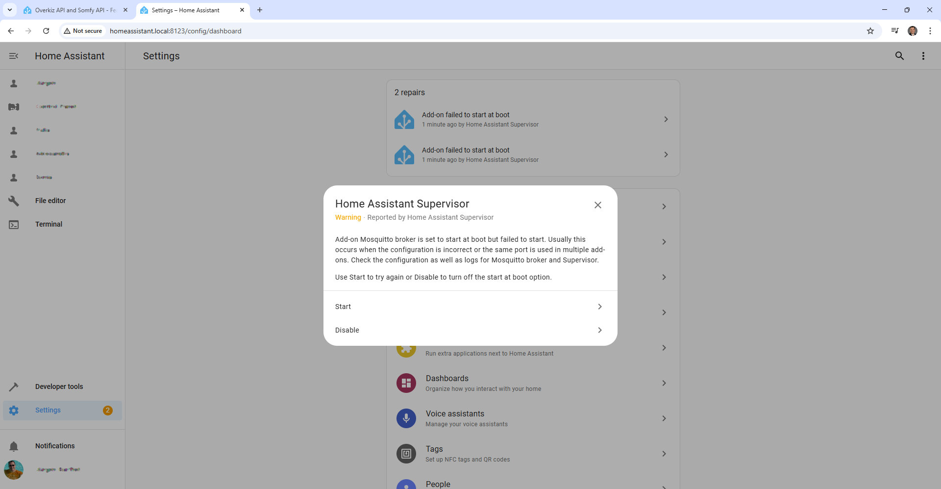

Watchdog war eingeschaltet, aber Mosquito war nicht gestartet. Als ich dann per Hand gestartet habe lief er auf Anhieb. :thinking:
Ich hatte ja auch gar nicht erwartet, dass es ein Problem mit dem Mosquito Broker sein könnte, aber der Tasmota lief problemlos, las den Stromzähler also aus. Konnte sich aber nicht mit dem HA verbinden. Dann kam ich auf die Idee dort zu gucken :face_with_peeking_eye:

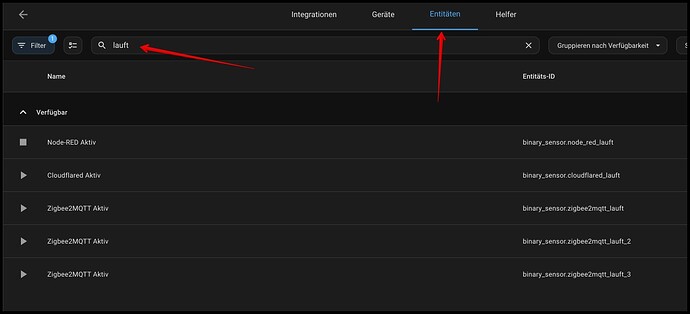

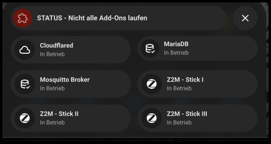

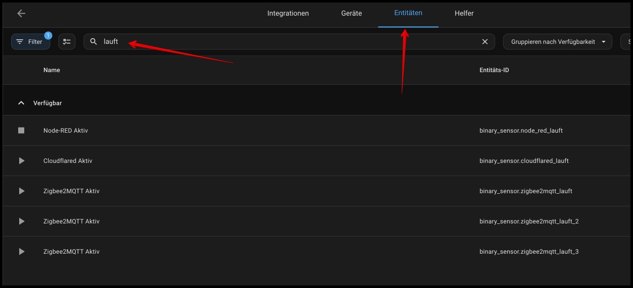

Ich habe mir ein Pop-Up gebastelt, dass hochkommt, wenn einer dieser Ding nicht mehr am Start ist. Im “Erstfall” ist natürlich der Bösewicht farblich gekennzeichnet.
Hatte ich mal eingerichtet weil Z2M gerne mal nicht lief.
Der TRIGGER:
   trigger:
      - condition: or
        conditions:
          - condition: state
            entity: binary_sensor.cloudflared_lauft
            state: "off"
          - condition: state
            state: "off"
          - condition: state
            entity: binary_sensor.zigbee2mqtt_lauft
            state: "off"
          - condition: state
            entity: binary_sensor.zigbee2mqtt_lauft_2
            state: "off"
          - condition: state
            entity: binary_sensor.zigbee2mqtt_lauft_3
            state: "off"
          - condition: state
            entity: binary_sensor.mariadb_running
            state: "off"

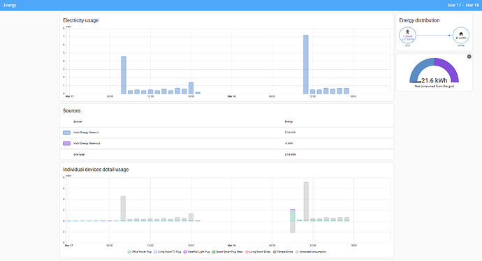

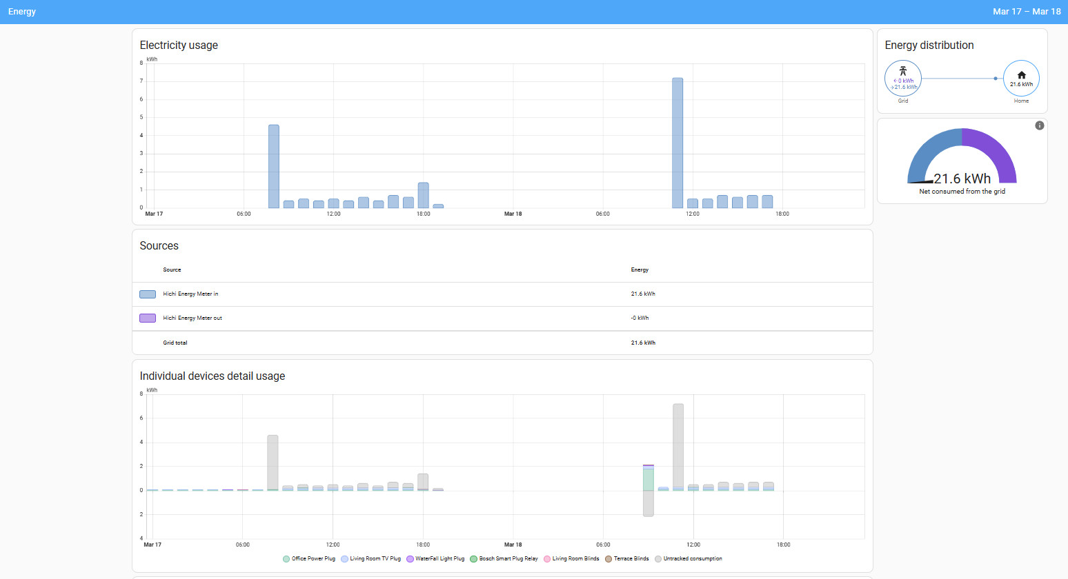

Panik eher nicht, aber ja, so langer Ausfall zerschießt mir die Energieanzeige, der ganze Strom der Nacht tauchte gesammelt nach dem Reboot auf.

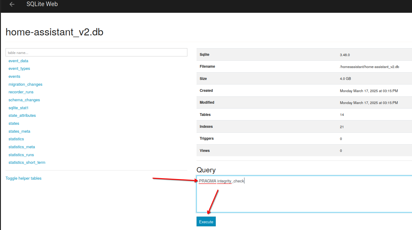

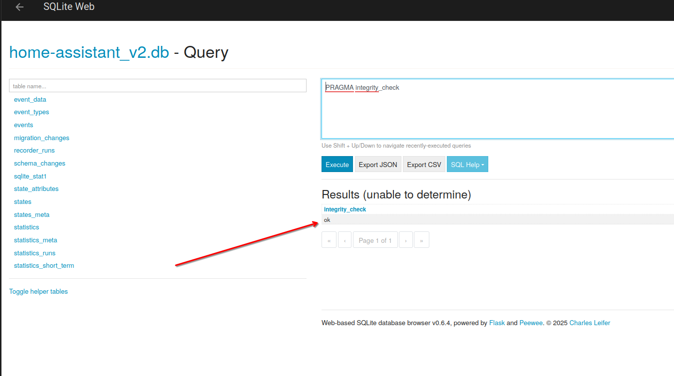

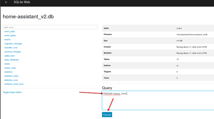

Wie oben ja schon geschrieben, erkennt HA, das die Datenbank nicht ordentlich heruntergefahren wurde, installiere Dir mal, das Add-on SQLite Web und schaue nach, ob die Datenbank sauber ist, dazu das in das Query Feld einfügen und Execute, dann gedult, das kann etwas dauern.
PRAGMA integrity_check
Wenn alles ok, dann sieht das so aus
Danke für das umfangreiche Feedback!!

Gleich SQLite Web installiert (nutze sonst MySQL/MariaDB, also nix allzu fremdes). Bei Eingabe in Query bekomme ich aber “Bad Gateway” (502)

Edit: P.S.: Integrity Check nach Neustart “ok” :thinking:

Trotzdem denke ich wäre es gut, wenn man in HA eine Automatisierung einrichten könnte, die als zusätzlicher Watchdog fungiert. Beim Ansatz von @RobertoCravallo fehlen mir da die Trigger, wo die herkommen. Scheint ja nicht nur mal bei MQTT zu passieren, dass was trotz Watchdog abschmiert?
Bei mir hat’s jedenfalls das (für mich neue) Energie-Dashboard jedesmal schön “zerschossen”, wenn da stundenlang nix ausgelesen wurde (s.u. Bild)und dann der halbe tägliche Verbrauch in einem Rutsch in der Electricity Usage angezeigt wurde/wird. Nervt doch sicher nicht nur mich, selbst wenn der Verursacher hier ein Hardwareproblem war?
Hier einfach mal das Beispiel der letzten beiden Tage, seit heute Mittag (ca. 11:30) läuft HA auf dem x86… Abgestürzt ist MQTT jeweils abends als Familienzeit die IT links liegen liess. Eine Warnung hätte mich dann sicher veranlasst, MQTT (oder ganz HA) wieder zu starten.
Sehe eben einen Fehler in meinem Code, der MOSQUITO wurde nicht abgefangen.
        conditions:
          - condition: state
            entity: binary_sensor.mosquitto_broker_running
            state: "off"
          - condition: state
            state: "off"
          - condition: state
            state: "off"
          - condition: state
            state: "off"
          - condition: state
            state: "off"
          - condition: state
            state: "off"
Wenn Du folgendes eingibst, siehst Du die Entitäten. Bei Dir können die ja auch anders sein.

Also ich finde da leider nur mosquitto broker update. Sicher ein Grund, warum ich nicht weiterkomme. :thinking: Wo kommen diese Entitäten her? :exploding_head: … AHHHH
Die sind standardmäßig deaktiviert!
Unter Devices nach Mosquitto gucken (nicht nach MQTT)
Anklicken. 5 disbled entities
