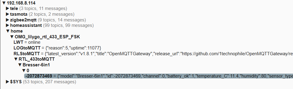

Das Gateway gibt die Daten laut dem mqtt-Explorer auf an HA weiter. sieht wie folgt aus:
{"model":"Bresser-6in1","id":-2072873469,"channel":0,"battery_ok":1,"temperature_C":8.6,"humidity":96,"sensor_type":1,"wind_max_m_s":2.4,"wind_avg_m_s":2.4,"wind_dir_deg":270,"uv":44.4,"startup":1,"flags":0,"mic":"CRC","protocol":"Bresser Weather Center 6-in-1, 7-in-1 indoor, soil, new 5-in-1, 3-in-1 wind gauge, Froggit WH6000, Ventus C8488A","rssi":-67,"duration":32996}

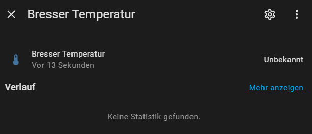

Ergebnis:
HA Wetterstation 3
Irgendwo hat sich hier ein Fehler eingeschlichen den ich nicht sehe. Ich hoffe ihr habt ein tip für mich.

Ich vermute einen Fehler im state_topic. Das + am Ende irritiert mich. Es kann aber auch an anderer Stelle ein Fehler sein, dazu müsste man den topic-Pfad aus dem MQTT-Explorer sehen.
Der ursprüngliche Pf lautet:
home/OMG_lilygo_rtl_433_ESP_FSK/RTL_433toMQTT/Bresser-6in1/0/-2072873469
Das “+” ist laut einer Anleitung die ich gefunden hatte, eine Variante um einen ID-Wechsel der komponente zu berücksichtigen. In wie weit ich das richtig verstanden habe lasse ich jetzt mal aussen vor :slight_smile:
Leider ist das ergebnis auch mit der Adresse und der direkten ID wie im ursprünglichen Pfad das selbe.
Grundsätzlich bin ich nach dieser Beschreibung vorgegangen:
Bei Ihm sind die Werte halt direkt vorhanden obwohl seine Daten im Explorer exakt gleich formatiert sind wie meine.
Ich sehe einen Fehler im value_template. Dort muss es value_json und nicht value.jason heißen.
Wie sieht denn der Topic-Pfad bei dir im MQTT-Explorer aus?
