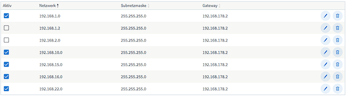

Auf der Fritzbox sind die VLANs des Gateways als statische Routen hinterlegt.

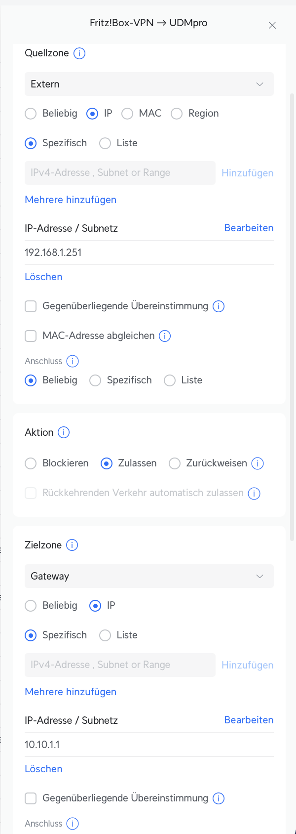

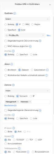

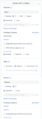

Du benötigst zwei Regeln
  1. Fritz!Box-VPN → Gateway
    Quelle-Zone: Extern
    IP-Adresse: “Virtuelle IP-Adresse von deinem Fritz!Box-VPN-Nutzername / Account”
    (alternativ per IP-Liste und alle erlauben “192.168.1.0/24”)
    Ziele-Zone: Gateway
    IP-Adresse: von deinem Gateway

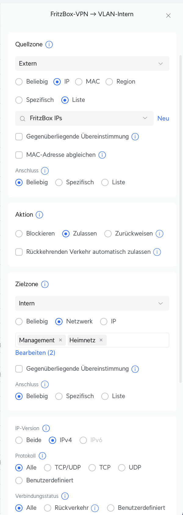

  1. Fritz!Box-VPN → VLAN´s
    Quelle-Zone: Extern
Ziele-Zone: Intern
Netzwerk: VLAN1, VLAN2, VLAN3… auswählen
dafür brauchst du eine statische externe IP (DynDNS), was der FritzBox-VPN bereits macht
Danke @Linos, es hat genau so funktioniert, wie von Dir beschrieben :+1:
Hey Linos , ich habe das gleiche Problem wie Hacki , leider verstehe ich die Lösung nicht :wink: Könntest du das einmal etwas genauer erklären . Ganz lieben Dank im voraus . Gruß Thomas
Gibt etliche Anbieter die diesen Dienst anbieten. Wenn man dahinter richtige Hardware sitzen hat ist es das sinnvollste, wenn man die Fritzbox im Bridge Mode zum Modem degradiert.
Hey @19Tom79,
ich kann’s versuchen :grinning_face: Wo klemmt es bzw. wo stehst du denn?
VPN am Router ist eingerichtet und funktioniert?
Statische Routen zu deinen VLANs angelegt im Router (alias kein doppeltes NUT)?
Firewall Regel erstellt?

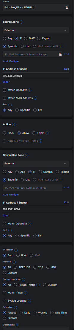

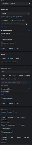

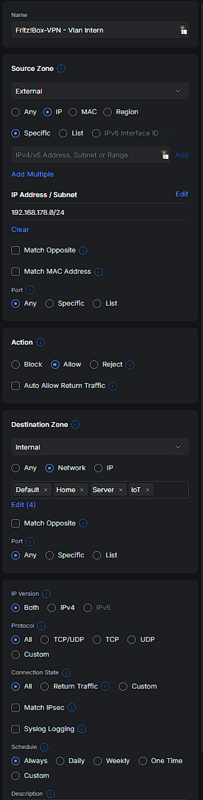

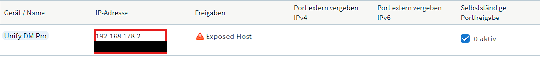

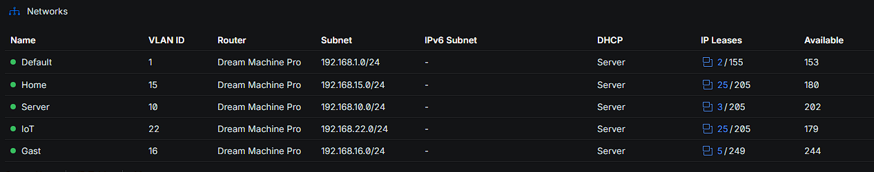

Guten Morgen Linos , super vielen Dank für deine Antwort :slight_smile: Ich habe es hinbekommen glaube ich :wink: und bitte Frag nicht warum ( nur so viel ,es hilft wenn man in den FW Regeln der UDM Pro Allow anstatt Block aktiviert :slight_smile: ) .Vieleicht kannst du einmal einen Blick auf die Config werfen ob das so i.O ist . Was mich noch interessieren würde ist 1) Macht das Exposed Host sinn ? und 2) in deiner Erklärung habe ich folgenden beide Punkte nicht ganz verstanden :slight_smile:
1 IP-Adresse: “Virtuelle IP-Adresse von deinem Fritz!Box-VPN-Nutzername / Account”
2)IP-Adresse: “Virtuelle IP-Adresse von deinem Fritz!Box-VPN-Nutzername / Account”
Was meinst du mit “Virtuelle IP-Adresse von deinem Fritz!Box-VPN-Nutzername / Account”
Ganz lieben Dank
Gruß Thomas

Exposed Host macht keinen Sinn in diesem Fall!
Die virtuelle IP der VPN auf Deiner FRITZ!Box findest Du in den VPN Einstellungen der WireGuard config. Dort ist festgelegt, welches IP Subnet verwendet wird, wenn Du Dich via VPN verbindest. Das ist NICHT das Subnet, welches Deine FRITZ!box standardmäßig verwendet.
Dieses Subnet musst Du mit in die Regel zur Weiterleitung in der Unifiy Firewall eintragen.
In dem Zusammenhang…
Ein Exposed Host (DMZ)
leitet ja sämtliche eingehenden Datenpakete ungefiltert an ein spezifisches Gerät im Netzwerk weiter. Dies hebelt die FRITZ!Box-Firewall für dieses Gerät bzw Unifi-Gateway aus.
—> Ich würde es nicht machen. Nicht weil ich es als falsch erachte, sondern eher als unnötig ansehe. —> „immer so wenig wie möglich freigeben, um das Ziel zu erreichen“

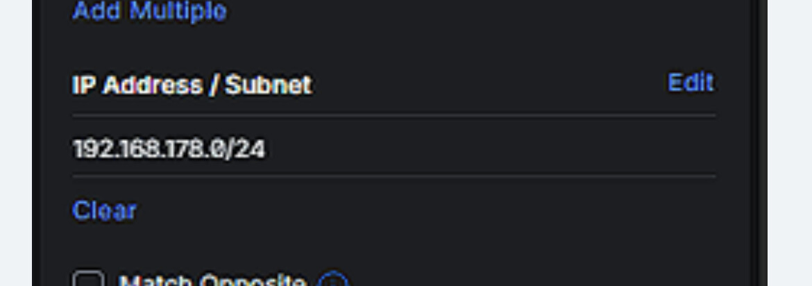

siehe @Hacki Antworte im vorherigen Beitrag. Du erlaubst jetzt in deiner Regel quasi alles was von 192.168.178.xx kommt
Stattdessen könntest du auch gezielt nur die IP der VPN-Verbindung(en) erlauben.
