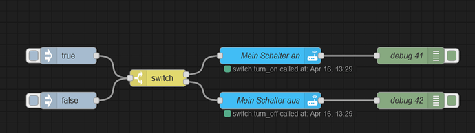

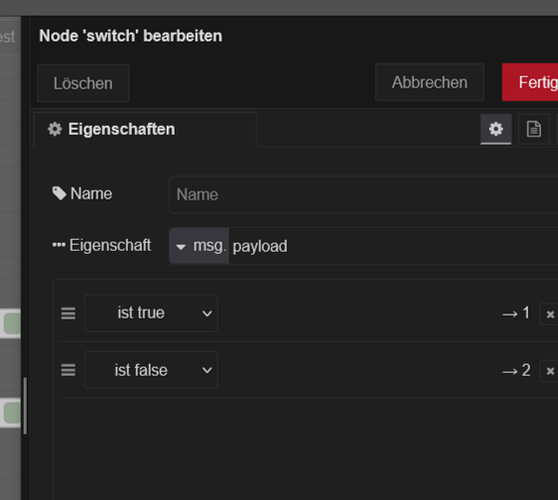

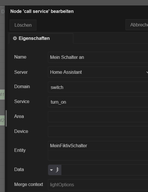

Ich habe mir in HA einen kleinen Helfer-Schalter angelegt, der von Node-Red ein- und ausgeschaltet werden soll. Dazu dienen zwei Injectnodes, die jeweils true oder false auf eine Switchnode geben. Am jeweiligen Ausgang hängen zwei Call Service-Nodes, die die Entität des Helfer-Schalters beinhaltet. Also sollte der Schalter doch bewegt werden können. Nöööö……
Beim ‘call service’ muß die ‘Domain’ ein ‘input_boolean’ und kein ‘switch’ sein.
perfekt :joy:, danke, woher weiß man sowas? :roll_eyes:

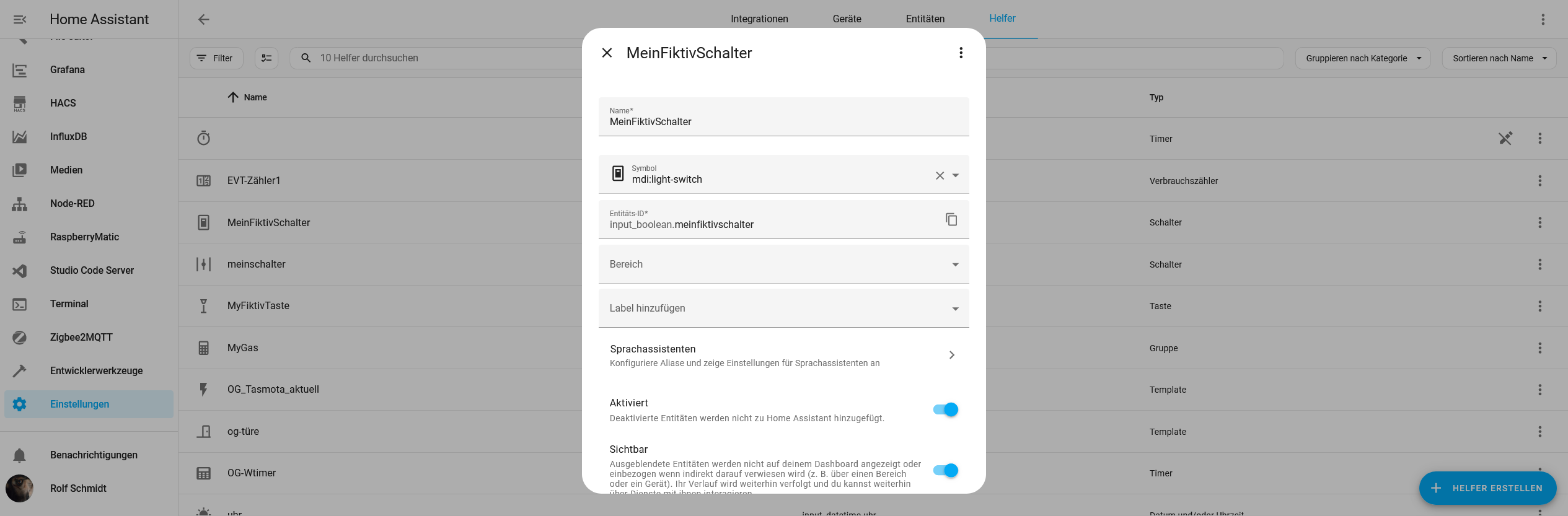

Eigentlich ganz simpel. Der Helfer in HA hat ja den Domain Namen ‘input_boolean.deinname’. Sieht man bei dem letzten Bild.
