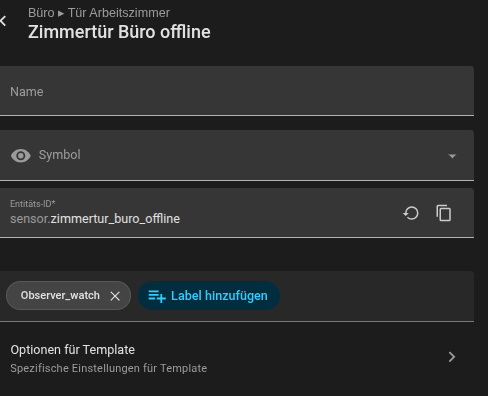

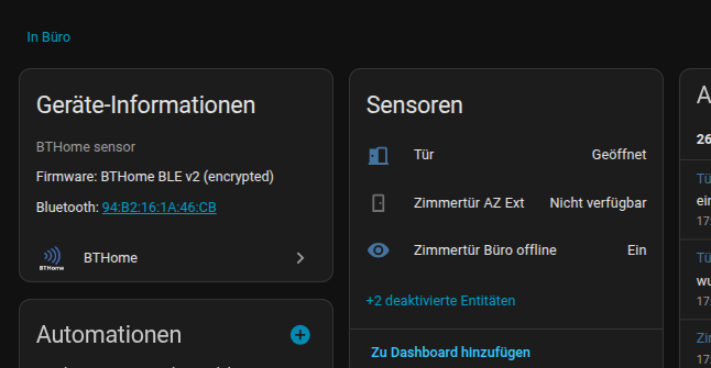

ich habe heute die 1.1.0 installiert (danke für die coolen Features!), aber es klappt mit BTHome leider nicht:
Soweit sollte es passen, oder? Leider wird der Sensor nicht als offline angezeigt, obwohl er ist Stunden offline ist…
Hast du eine Idee?
Du hast einen Template-Sensor erstellt, nicht einen Template-Binärsensor. Das ist der Fehler. Ich hab nur Binärsensoren berücksichtigt. Aber lies erst mal bis zum Ende:

Ein binary_sensor hat immer die States "on" / "off" — egal wie die UI sie anzeigt (deutsch: „Ein"/„Aus").
Ein sensor-Template gibt aber "True" / "False" zurück. Die Prüfung == "on" schlägt fehl → nichts passiert.
Entweder Du fixt das selbst:
In der configuration.yaml muss es heißen:
template:
  - binary_sensor:`   *`# ← nicht "sensor:"`*
      - name: "Zimmertür Büro offline"
Nach dem Ändern: HA neu starten, die neue Entität bekommt dann die Entity-ID binary_sensor.zimmertur_buro_offline. Label neu zuweisen, fertig.
Oder aber Du wartest auf die v1.1.1
Da nehme ich dann “sensor.” mit auf. Du müsstest dann eigentlich nicht mal mehr tätig werden, damit das greift - das hast Du ja dann quasi schon vorbereitet.

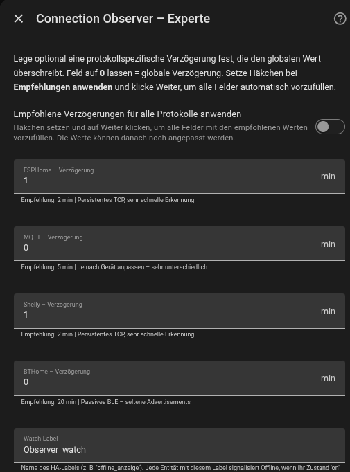

Danke dir! Ich habe inzwischen die 1.1.2 und zusätzlich einen Binär-Sensor angelegt (mit Tag), aber es ändert leider nichts, der Sensor wird vom Observer weiterhin nicht als Offline erkannt :frowning:
Kannst Du mir da Dinge zu schicken?
Von den Settings im Observer, vom Sensor und wie der angelegt ist und vom aktuellen Zustand.
Gerne per DM um es hier nicht voll zu schießen.
Eigentlich sollte das nämlich gehen.
