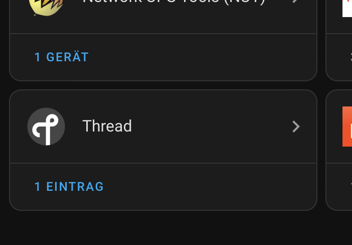

Also Thread habe ich zumindest als Integration eingerichtet.

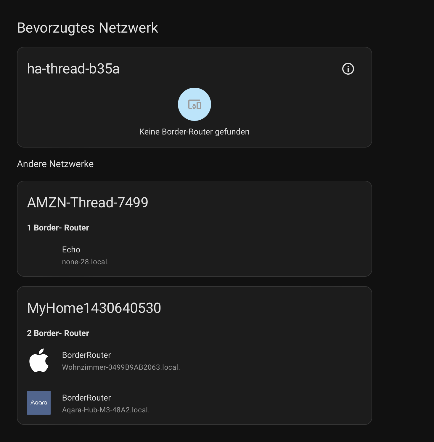

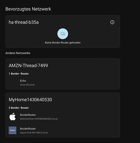

Aber wenn ich unter der Konfiguration schaue, ist kein Border-Router eingerichtet bzw. wird nicht gefunden.
Wo mache ich das denn bzw. wie richte ich einen ein?

Das war/ist beim Aqara FP2 so, aber hier ist m.M.n. das Problem, dass es in HA keinen BorderRouter gibt (s. Screenshot oben!).

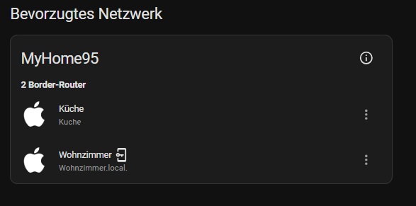

Hab auch das Problem, Apple TV 4K als Border Router in HA aber das mit der Kopplung klappt nicht.
